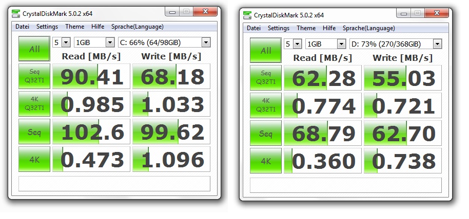

Ich check mal Crystaldisc, meine das schonmal benutzt zu haben, erinner mich aber nicht.
Edit: Okay, fertig. Ich hoffe das ist richtig so. Ist die selbe HDD, jeweils die beiden Partitionen. Es ist noch eine HDD verbaut, aber da sind nur Daten drauf.

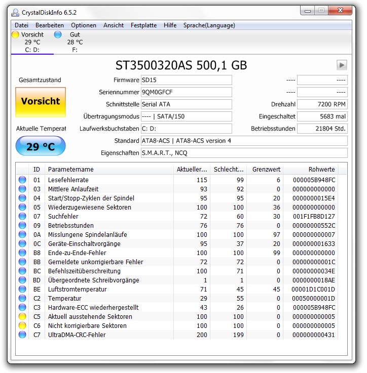

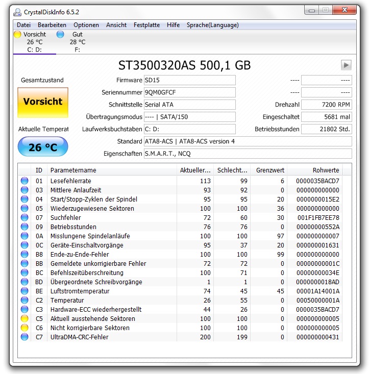

Nun, ich verstehe ungefähr nichts von dem was du schreibst, aber ich denke die wesentlichen Punkte hab ich. Aber bist du dir sicher, dass es am Kabel liegt? Ich habe gerade den Rechner ausgemacht, Kabel gezogen ausgepustet und wieder angesteckt und dann CDI gestartet. Dann habe ich (weil sich nix geändert hat, siehe Bild 1) mal die SATA Kabel von meinen beiden HDD getauscht, aber auch das hat nix geändert (siehe Bild 2). Ich meine es könnten auch beide Kabel defekt sein, aber ist das wahrscheinlich?

Es sollte sich ja auch nichts ändern. Der C7 Wert sollte eigentlich bei 0 sein. Eine so hohe Zahl, wie bei dir kann ein Fehler im Kabel, aber auch ein defekter Controller oder eben eine defekte HDD verursachen. Meistens liegt es aber am Kabel. Ein Auspusten der Stecker hilft da nicht, es ist eher ein Kabelbruch.
Die zwei gelb markierten Werte (vor allem die Zahl der nicht korrigierbaren Sektoren) deuten darauf hin, dass deine HDD eine Menge defekter Sektoren hat und schnellstmöglich ausgetauscht werden sollte.

Also ich hab CDI noch mal gestartet und der C7 Wert liegt noch immer bei 200. Okay, mach ich memtest mal demnächst.
200 dürfte der Aktuelle und nicht der Rohwert sein, der Rohwert steht bei CDI gewöhnlich in der Spalte ganz rechts und nur der ist wichtig!
Achso, sorry. Der Rohwert ist 431 mit reichlich Nullen davor. Also nein, keine Veränderungen seit ich es getestet hab.
