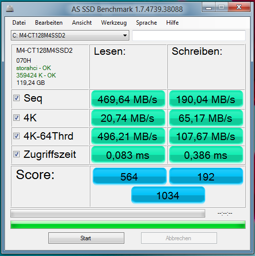

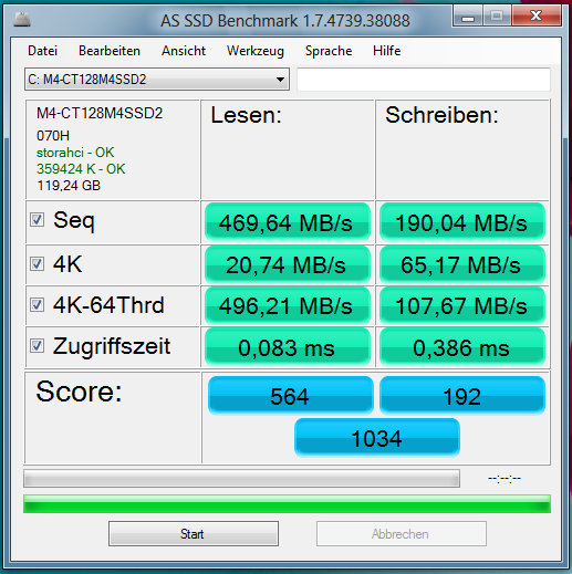

Folgende Werte sind beim Benchen herausgekommen (SSD hängt an SATA-Port 1):
Sind die so i.O.?
Der 4K-64 lesend kann schon mal nicht stimmen. Bei SATA 6Gbit/s ist bei max 600MB/s 'Schluss mit Lustich'.
Ansonsten so i.O..

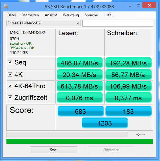

Mist! Und ich hatte gedacht, ich hätte den Über-SATA-Controller. :D

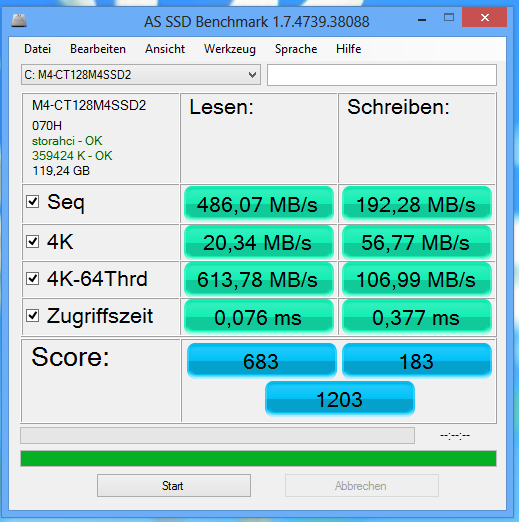

So, neuer Benchmark, realistischere Ergebnisse:
AdoK, das der Wert nicht stimmen kann ist relativ. Da cacht etwas und das dürfte schon in Windows selbst stecken und mit dem Treiber oder dem Schreibcache zu tun haben. Das "Problem" ist, dass AS-SSD auf Filesystemebene bencht und Windows unbenutztes RAM als Plattencache verwendet, ganz ohne teure Zusatzprogramme. Nun werden bei so einem Benchmark die Daten ja geschrieben und gleich darauf wieder gelesen, was leider nicht besonders realistisch ist, denn normalerweise wird sowas ja nicht gemacht und wenn, dann eben zu dem Zweck um zu überprüfen, ob die Daten auch richtig geschrieben wurden. Gerade bei dem 4k_64 lesend kommen dann dabei öfter mal Wert zustande, die über der möglichen Transferrate liegen, denn wegen des Overheads bei den kurzen Lesebefehlen ist alles über 400MB/s gar nicht über SATA 6Gb/s realisierbar und damit müssen die Anfragen zumindest teilweise auf dem Cache oder dem Schreibpuffer heraus beantwortet worden sein.
Das bei "600MB/s 'Schluss mit Lustich'" ist, stimmt für auch nicht, denn SATA 6Gb/s arbeitet zwar mit 6Gb/s und 8b10b Kodierung, aber da müssen auch die Befehle an die Platte rüber und die Anzeige ist i.d.R. in MiB/s, also 1024^2Byte/s obwohl da MB/s steht. Damit werden auch 600MB/s schon mal nur noch 572,2MiB/s, wovon eben der Overhead abgeht. Da bei jedem Zugriff natürlich mehrere LBAs auf einmal zum Lesen angefordert bzw zum Schreiben übertragen werden können, wird der Overhead umso relevanter, je kleiner die bei dem Zugriffen angeforderten Datenvolumen sind und bei 4k ergeben sich so eben jene 100.000 IOPS bzw. 400 MB/s (eigentlich MiB/s) als absolutes Limit.
Das der Wert von 605MB/s nicht stimmen kann, kann man daher in dem Sinne sagen, dass die SSD diese nicht geliefert haben kann, aber eben nicht in dem Sinne, dass das System die unter den speziellen Bedingungen des Benchmarks doch liefern hat. Im Gegenzug sieht man bei solchen Ergebnissen übrigens immer auch etwas schlechtere Schreibraten, da hier eben die Verwaltung des Caches ihren Preis verlangt, denn bei jedem Cache muss ja auch immer entschieden werden, was als nächstes verdrängt wird und das kostet eben auch sein Zeit.

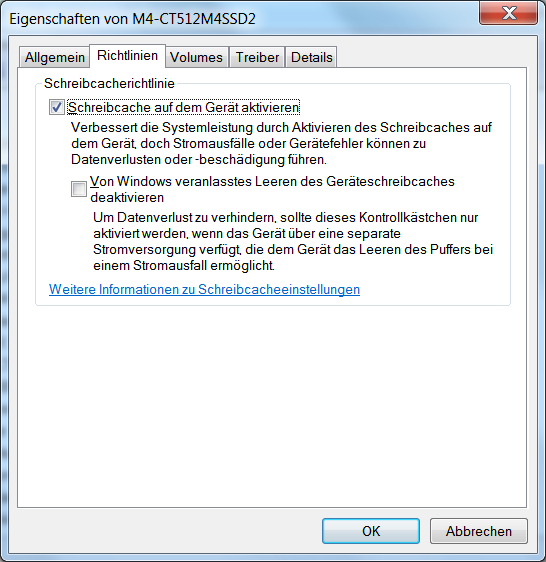

Warum das bei einigen passiert und bei anderen nicht, dass weiß ich nicht genau. Es könnte davon abhängen, ob das "Von Windows veranlasstes Leeren des Geräteschreibcaches" aktiviert ist, siehe Anhang.
Raptor85, ist da bei Dir ein Haken in dem unteren Kästchen? Die neuen sind immer noch vom Cache beeinflusst, s.o. Die m4 alleine schafft auch keine 400MB/s bei 4k_64 lesend.
@Holt: Danke für die ausführliche Erklärung! :)
Aber die Eigenschaften meines SSD entsprechen dem Bild, was du angehängt hast. Da Gibt es keinen Unterschied.
Schade, dann hängt es wohl damit nicht zusammen und ich muss weiter versuchen die Ursache zu ergründen. Fest steht jedenfalls, dass es schon mit dem msahci von Win7 hier öfter zu sehen war als mit den Herstellertreibern. Der storahci in Win8 scheint diese Tradition der Microsofttreiber also fortzuführen und bei den heute üblichen RAM Menge in den Rechnern ist es ja auch nicht so schwer die Daten des Benchmarks da mal eben abzulegen.

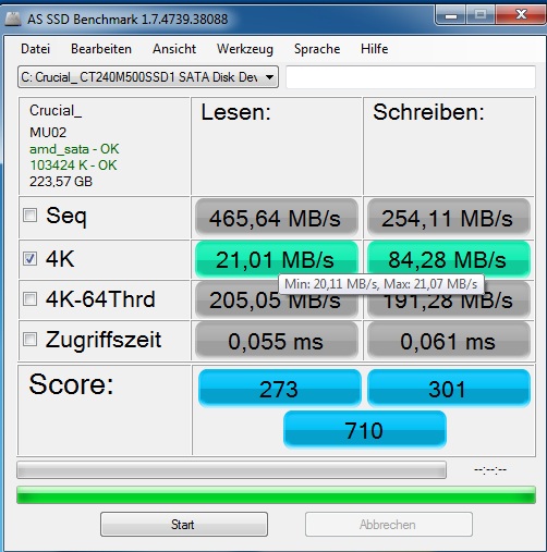

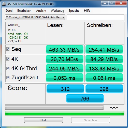

Asrock 970 Pro3 R2.0
FX6300
8GB 1600 Adata
Crucial m500 240 GB
Passt das?
Bei AMD hauen die Energiesparmaßnahmen immer recht stark rein, wenn Du Cool'n'Quiet und C1E deaktivierst, bekommst Du bessere Werte, aber der braucht auch mehr Strom. Also kannst Du es so lassen, denn für eine normale Einstellung passt das.

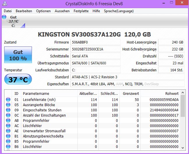

Tut mir leid:
Hier nähere Informationen
Kingston SV300S37A120G
Firmware 506XXXX
AHCI aktiviert, 6gb/s aktiviert, Notebook ist niegelnagel neu.
Woher weiß ich an welchem Sata Anschluss er ist? Ich hab ihn einfach da rein, wo vorher die HDD war..
Einige meinen, dass das Problem an der neuen Firmware Version liegt. Hab schon bei Kingston angefragt.Unbenannt.JPG
Bei mir sieht das irgendwie gar nicht gesund aus? Wieso dauert es so ne Ewigkeit bis er gute Werte erreicht?
Die SSD ist dann vermutlich auch nagelneu. Es ist das passiert, was ich immer befürchtet haben und weshalb ich von den Sandforce SSDs von Herstellern ohne eigenen NAND Fertigung auch nichts halte: Kingston hat die NAND Bestückung derr V300 geändert. D beworbenen Werte werden ka mit extrem komprimierbaren Daten praktisch mit jedem NAND erreicht, nur mit nicht extrem komprimierbaren Daten geht das eben nicht und die Performance ist viel schlechter als bei den SSD die an die Reviewer verschickt wurden und die vermutlich die ersten Kunden auch so bekommen haben. Deswegen kann man solche SSDs nicht empfehlen, selbst wenn die eigenen schnell ist oder sie sich irgendwo im Review gut geschlagen hat.
