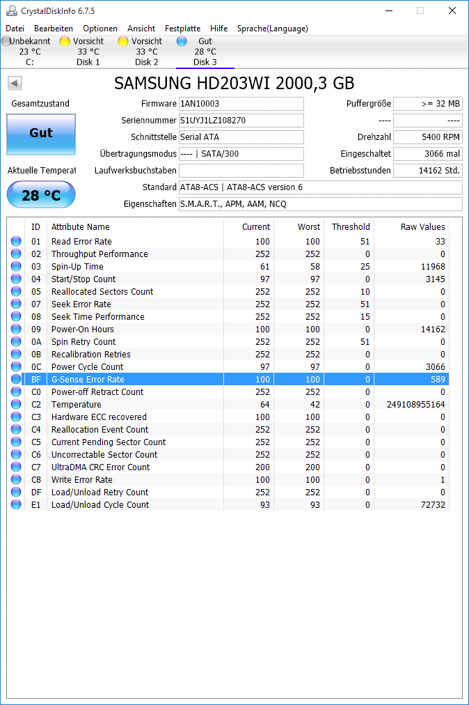

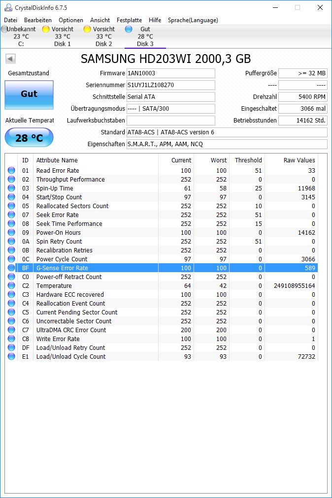

Ich wollte heute meine alte Samsung HD203WI aus meinem alten Mainboard (Gigabyte GA-P35-DS3) an mein neues Mainboard (ASRock H170M Pro4) anschließen. Die Festplatte hat in dem neuen Board direkt beim Einschalten ein seeehr ungesund klingendes Klacken von sich gegeben. Es hat geklungen als ob die Platte immer kurz versucht anzulaufen und danach als ob der Kopf irgendwo gegenstösst und dann das ganze wieder von vorne. Habe gedacht die Platte ist auf jeden Fall hinüber. Ohne SATA Kabel nur mit Strom kamen keine komischen Geräusche.
Ich habe dann das angegebene Firmware Update durchgeführt (riesen Dank an Madnex!) und siehe da die Platte läuft nun ohne Geräusche problemlos auch in dem neun Board.

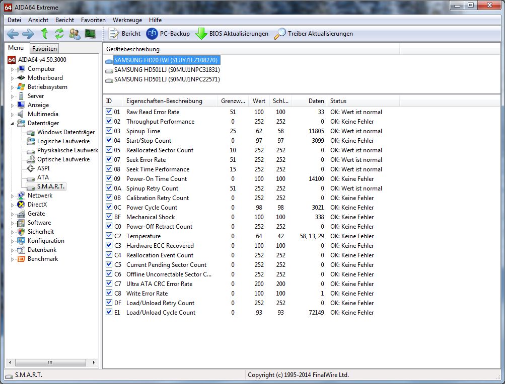

Allerdings frage ich mich, ob das Klacken nicht trotzdem etwas ungesund für die Platte war und ob ihr die Platte noch weiter verwenden oder doch lieber durch eine neue ersetzen würdet? Ein bischen habe ich doch das Vertrauen in die Platte verloren nach den Geräuschen. Würde ungern Daten verlieren. Mir sind auch bei den Smart Werten die Anzahl der "Raw Read Error Rate" aufgefallen. Die waren beim letzten mal viel niedriger. Was meint Ihr?
338 mechanische Schocks währen des Betriebs, da solltest Du Dich über ein paar Lesefehler auch nicht wundern, HDDs sind sehr empfindlich und sei froh, dass nicht mehr passiert ist. Klar war auch das Klacken bzw. die Vorgänge die das verursacht haben, sicher nicht gesundheitsfördern.

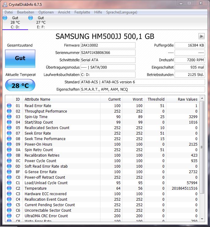

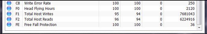

Ich habe den Wert BF "G-Sense Error Rate" jetzt einmal eine Weile beobachtet: Der Wert geht kontinuierlich nach oben wenn man auf die Platte schreibt. Dabei wird die Platte nicht bewegt oder erschüttert. Ich kann jetzt nicht genau sagen, ob der Wert vor dem Firmware Update in dem alten PC noch bei 0 war oder ob es schon immer so war, dass bei Schreibvorgängen der Wert anstieg. Allerdings würde ich fast tippen, da der Wert sich jetzt schon wieder ein ganzes Stück erhöht hat und ich die Platte schon seit einiger Zeit habe, das nicht so von Anfang an war.

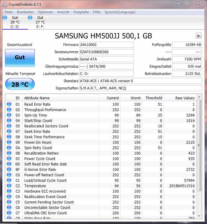

Mir ist dann bei meinem Notebook aufgefallen, dass dessen Platte einen noch höheren "G-Sense Error Rate" Wert hat:
Lebst du zufällig in einen Erdbebengebiet? :D
Was ist denn mit deinen anderen zwei Platten los? Die sind ja mit "Vorsicht" gekennzeichnet.
Was für ein Gehäuse hast du und was sind die anderen HDDs für welche?
Ich gehe mal davon aus, dass das Gehäuse nicht ideal ist und die Platten schlecht entkoppelt sind und sich gegenseitig durch Vibrationen stören.
Beim Notebook sind die Fehler auch sehr hoch (obwohl man bei Notebooks schon ein paar erwarten kann in vielen Fällen). Ist das Ding des öfteren mal wo gerutscht / leicht gefallen, stand in der Nähe eines stark-aufgedrehten Lautsprechers oder wurde häufig während dem Autofahren benutzt? Das können mögliche Erklärungen sein.
Das Gehäuse ist ein Fractal Design R5 und die anderen beiden Platten sind zwei ältere Samsung HD501LJ die aber im laufe der Woche durch eine WD Red WD40EFRX ersetzt werden. Die Platten sind mit den vorgesehen Schrauben+Gummipuffer des R5 ganz normal befestigt.
Ok, und bei den anderen zwei steigt die g-sense error rate nicht an?
Das ist schon komisch. Evtl. ist der Sensor defekt.
Das sieht der G-Sensor aber offenbar anderes, vielleicht hat die Platte auch einfach zu viel Spiel und die Bewegungen der Köpfe lösen den Sensor aus. HDDs sind dafür vorgesehen fest verschraubt zu werden und Du hast ja auch eine ganze Menge einfacher Desktopplatte im Gehäuse, modernen Desktopplatten erwarten aber alleine, also einzige HDD im Gehäuse zu sitzen. NAS HDDs wäre hier passender, die haben Vorrichtungen um mit Vibrationen, auch denen die andere HDDs erzeugen, besser umgehen zu können.
