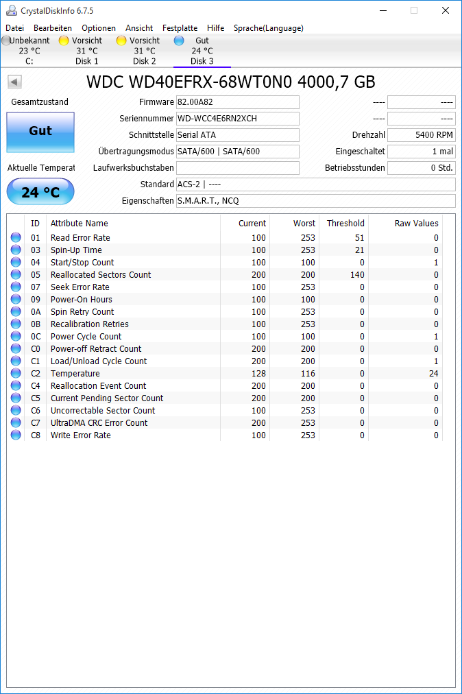

Hab Sie jetzt eingebaut und werde dann mal eine vollständige Formatierung machen. Diesen Wert BF "G-Sense Error Rate" hat die allerdings ebenfalls nicht in ihren Smart Werten. Mal sehen ob der Wert 07 "Seek Error Rate" nun bei 0 bleibt und nicht wie bei der Green nach oben geht.
Da hat WD wohl die Kosten optimiert und den Sensor eingespart.
Hattest Du nicht gesagt, dass die WD Red extra Sensoren hat damit sie mit den Vibrationen ggf. anderer Platten im NAS besser umgehen kann? Oder sind das nochmal andere Sensoren deren Werte hier evtl. nicht aufgeführt werden!?
Das sind aber nicht zwangsläufig die gleichen wie der G-Sensor der harte Stöße auf die Platte registriert, den hat auch eine ST3000DM001 und kann trotzdem nicht die Vibrationen durch andere HDDs kompensieren. Da muss man schon unterscheiden und vielleicht hat WD auch nur das S.M.A.R.T. Attribut entfernt. Das ist ja auch eigentlich nur für deren Garantie wichtig, die könnten sie dann nämlich ablehnen, wenn der G-Sensor harte Stöße ermittelt hat, wenn sie dann aber trotzdem Garantie gewähren, so brauchen sie die Anzeigen des Attributes und den ganzen Sensor auch nicht mehr.
