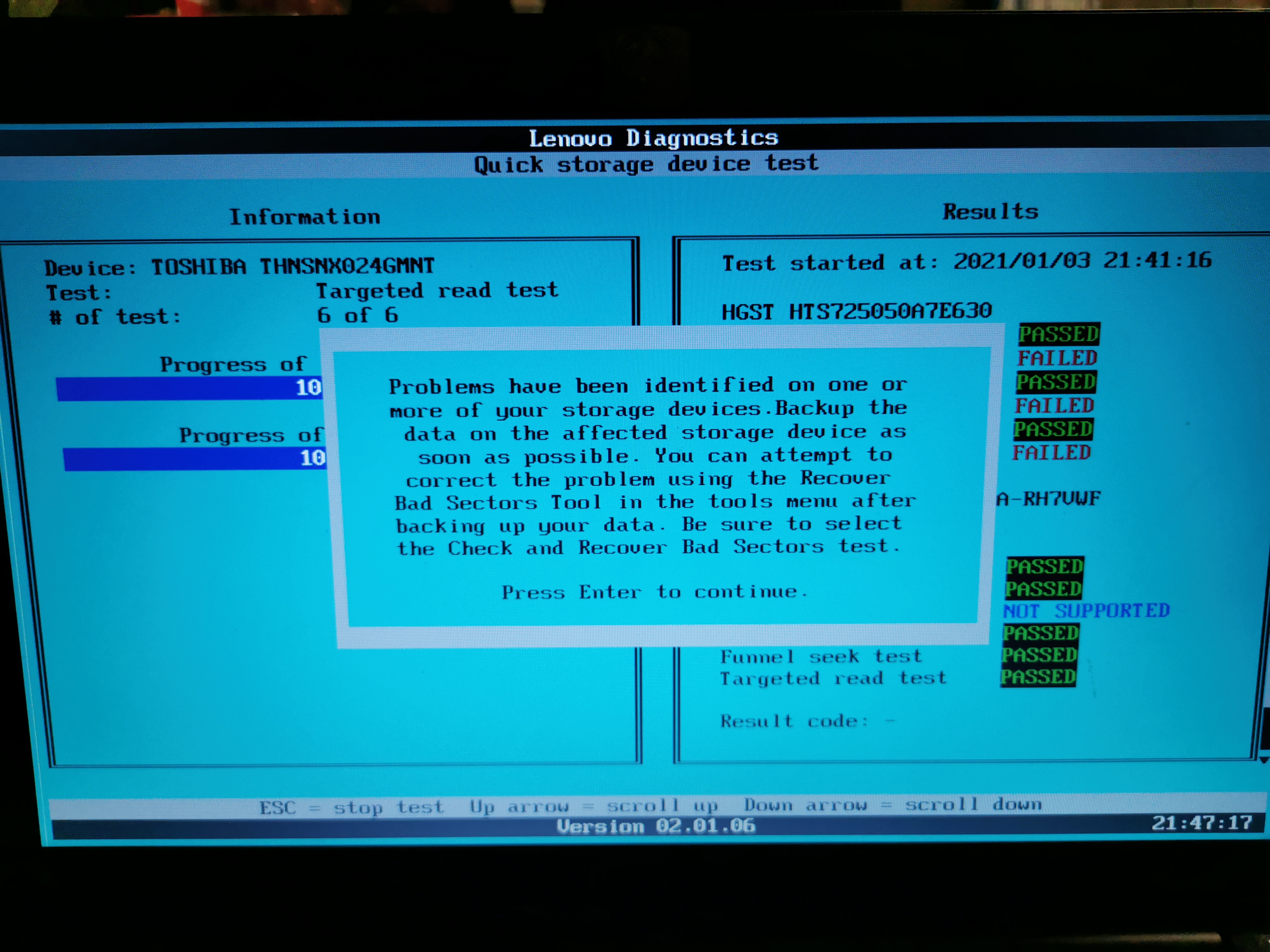

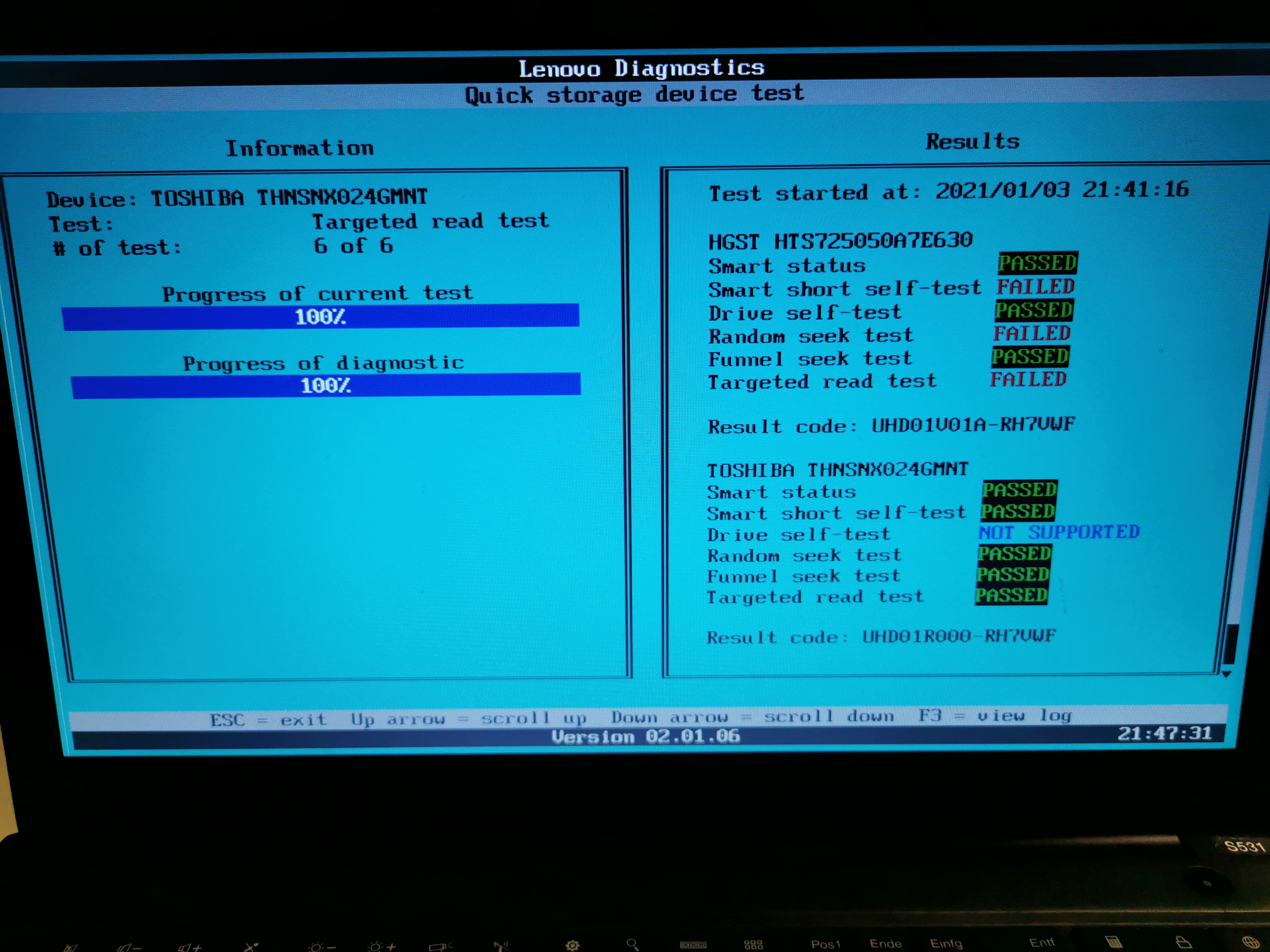

Hi experts,
habe ein einige Jahre altes Lenovo IBM s531. Seit ein paar tagen kann ich es nicht mehr starten. fehlermeldung: "a disk read error occoured. Press Ctrl+Alt+DEL to restart"
habe im BIOS den HDD funktionstest test durchführen lassen. Ergebnisse in den fotos: ⬇️
hab ne hybrid HDD SSD in dem Notebook (würde so ausgeliefert) und no matter welche Festplatte ich als primäre auswähle, die "disk read error occoured" message kommt immer.

Moi.
einfach die Daten soweit es geht auf eine andere Platte kopieren. zukünftig regelmäßig ein Backup machen. Dazu mit einem Bootstick ein Live System start5en. zb dies hier:
https://www.hirensbootcd.org/
oder als Boot DVD das Iso brennen. Kannst aber auch ein Linux Live system wie Mint benutzen. Aber die Hiren ist eine Win10PE und damit kommst Du sicher am besten zurecht.

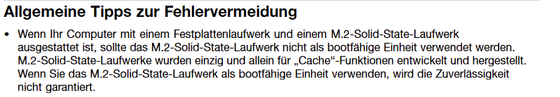

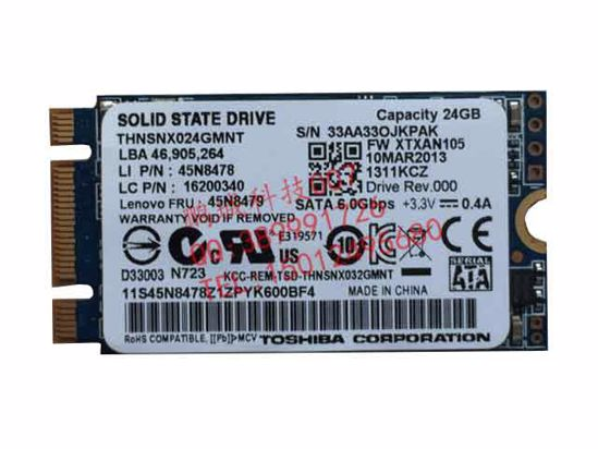

Wobei, wenn @Hauro recht hat und das eine Nvme SSD+HDD ist, dann ist die Frage, waren die beiden Datenträger in Windows separate Laufwerke? Oder war es ein Laufwerk und das ganze als SSD Optimus Cache quasi RAID konfiguriert?
dann eher nicht ausbauen :)
Wenn die nvme tot ist sieht es sowieso schlecht aus. Das ist dann ein Fall für Datenrettungsfirmen für deutlich 4stellige € Beträge.
Also dann doch erstmal mit einem Live Linux ran und schauen was das noch an Datenträgern sieht.
