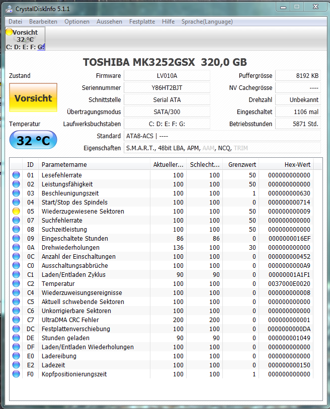

Poste auch einen Screenshot der SMART Werte der Platte mittels CrystalDiskInfo,
dazu das Fenster soweit mit der Maus aufziehen, bis kein Scrollbalken mehr sichtbar ist.
Dann als Anhang via Antworten/Erweitert/Anhänge verwalten hier hochladen.

Hier noch der Screenshot
Da sind 9 wiederzugewiesene Sektoren und ein, vermutlich älterer Ultra-CRC Fehler (das lag wohl am Kabel, beobachte den Hexwert von C7). Die 9 sind noch kein Drama, achte aber darauf, dass es nicht mehr werden.
Zu sehen ist nur, das 9 defekte Sektoren durch Reservesektoren ersetzt wurden. Da aber nicht zu sehen ist, wann diese defekten Sektoren auftraten, das aber durchaus der Grund sein konnte, sollte jetzt am Wochenende Windows einmal öfters heruntergefahren werden, um zu prüfen, ob dieser Effekt weiter bestehen bleibt.
