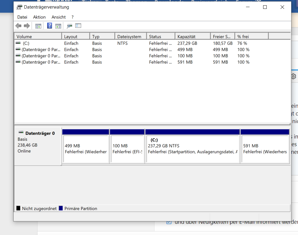

Hallo und guten Abend zusammen,
gerade schalte ich mein MSI GL63 Gaming Notebook ein und die Festplatte D (HDD) ist plötzlich mit einem blauen Fragezeichen versehen. Ein Zugriff ist nicht möglich. Im Geräte-Manager ist sie weg und auch die Datenträgerverwaltung zeigt die Festplatte nicht mehr an. Heute Mittag lief noch alles einwandfrei, das Notebook ist mir nicht runter gefallen und der Laptop ist noch nicht ganz ein Jahr alt und wird pfleglich benutzt.
Da ich jetzt nicht der ober Guru bin was Computertechnick anbelangt, und ich auch nicht wirklich was im Internet zu diesem Thema finde, wende ich mich an euch. Ich möchte ungern irgendwelche Kabel ausprobieren, weil dies das öffnen des Laptop nach sich zieht, bin mir sicher das es da irgend einen Trick gibt um die Festplatte "wiederzufinden"- ohne das Gehäuse zu öffnen.
Treiber sind alle aktuell, auch das letzte Win10 Update ist aufgespielt.
Bin ratlos und freue mich über eure Hilfe.
Danke

Sind denn 2 Festplatten in dem Notebook installiert?
Oder ist D: eine externe per USB?
So wie es ganz oben im Bild aussieht, duerfte eine SSD verbaut sein. Die HDD ist wohl zusaetzlich. @Ponderosa
Ist wohl ueblich bei den Teilen.
Ja es ist/war eine weitere HDD im Laptop verbaut, wie man aus der Bezeichnung entnehmen kann hab ich das MSI Notebook nicht für Excel sondern zum Gaming, da waren diverse Spiele drauf.

poca1990 schrieb:
woher weiss ich denn welche Intel Chipsatz
Nutzt Dir nur was, wenn die HDD noch im BIOS waere.
poca1990 schrieb:
Kann sich so ne HDD auch aus seinem Steckplatz heraus lockern?
Schau nach. ;)
Lockern oder rausspringen sollte eigentlich nicht passieren. Ist aber theoretisch moeglich, wenn das Ding (HDD) mit solch einem Adapter verbunden ist wo die Kontakte wie Schneidklingen sind. Hatte Dell mal oder HP.
