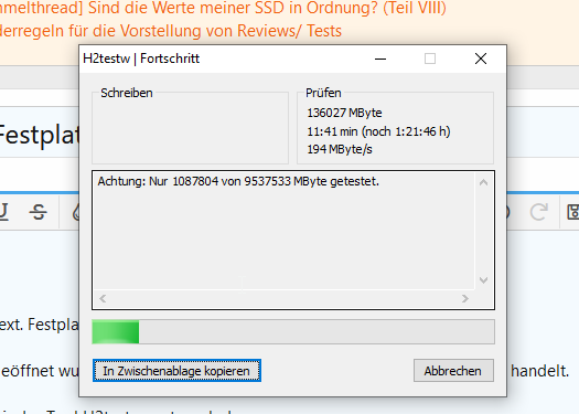

ich habe mir ein ext. Festplatte von Amazon Warehouse gekauft.
Da Verpackung geöffnet wurde, wollte ich sicher gehen das sich auch wirklich um 10TB handelt.
Dafür habe ich mir das Tool H2testw runtergeladen.
Es kommt als Meldung ohne weiteren Hinweis:
Achtung: Nur 1087804 von 9537533 MByte getestet.
So richtig kann ich nichts damit Anfangen.
Kann mir jemand einen Hinweis oder Tipp geben?
Wie kann ich feststellen ob die Festplatte wirklich 10 GB hat?

Falscher Einsatzzweck.
H2testw ist dafür da, Datenträger vollzuschreiben und die Daten hinterher auf Fehler zu prüfen. Damit stellt man also fest, ob eine Festplatte fehlerfrei ist.
Die Meldung, die du da siehst ist quasi der Fortschrittsbalken, der aber auch anzeigt, dass insgesamt 10TB geprüft werden sollen.
Viel einfacher wäre es, CrystalDiskInfo zu benutzen. Da bekommt man nämlich sämtliche SMART-Werte angezeigt.

Es scheint aber nur 1 TB von 10 TB gestest worden zu sein. Wie BoardBricker schon fragt, ist der Test überhaupt schon fertig?
Wenn ja, wie heißt die erste und wie die letzte Testdatei auf dem Laufwerk? Vielleicht schafft h2testw "nur" 1.000 Testdateien je 1 GB, also 1 TB. Das Programm ist ja schon älter und ursprünglich nicht für HDDs gemacht. Aber an sich ist deine Idee richtig mit dem Vollschreiben und prüfen.

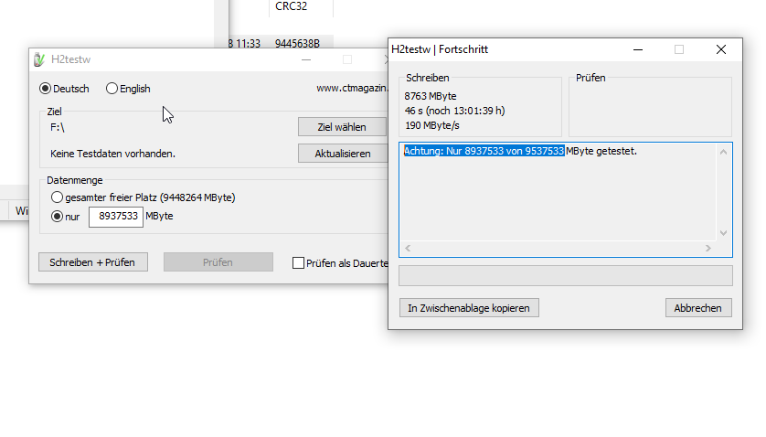

Also bei Verdacht einer Fälschung ist H2testw schon das richtige Tool. Damit kann man testen, ob die angegebene Speichermenge tatsächlich geschrieben und auch wieder lesbar ist.
@Bast HD
Hast Du beim Start von H2testw angegeben, dass der gesamte Speicherplatz getestet werden soll?

Ich habe es jetzt bei Datenmenge meine gewünschte Datengröße eingetrag und es werde es testen ob er es bis zum schluss macht.
Danke für eure Hilfe

Verstehe ich nicht ganz. Wenn Du wissen willst, ob die Platte taugt (weil Warehouse Deal), dann solltest Du schon den gesamten Speicherplatz testen (und natürlich keine anderen Daten dort bereits speichern)

Habe ich dann auch gemach. Also formatiert, dann die Festplattengröße eingetragen bei "nur", unter "gesamter freier Speicher" nimmt er nur 1TB.
