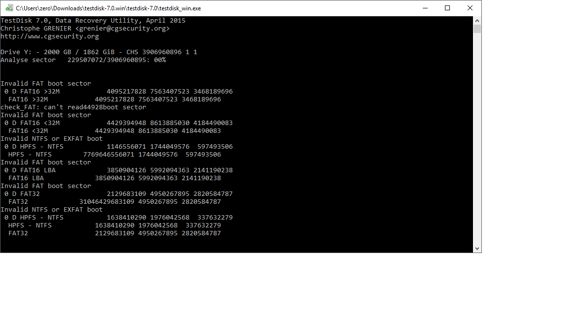

Ich habe versucht, die Daten zu klonen mit Clonezilla, allerdings blieb das ohne Erfolg, ich habe eine CD als Image gebrannt, diese dann gebootet und hab mich durch das Menü gearbeitet. Als Option wählte ich "von Platte zu Platte" kurz vor Ende des Menüs, hat er mir gesagt, dass er die Operation beendet, da er die Partition nicht findet.
Habe heute morgen dann TestDisk gestartet. Das war so gegen 10Uhr und nun hat er nicht ganz 10% der Sektoren gescannt. Ist es normal, dass es so lange dauert, er Fehlermeldungen auswirft und trotzdem weiterläuft? Macht es Sinn, den Prozess weiterlaufen zu lassen, da es so viel Zeit in Anspruch nimmt.

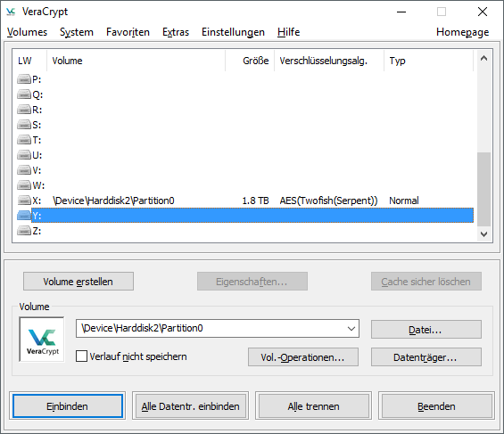

Anbei ein aktueller Screenshot von TestDisk und wie es in dem Menü von Vera Crypt aussieht.

EDIT: Vielleicht ist es wichtig: Mir ist noch eingefallen, dass er keine Partition bei TestDisk erkannt hat und ich habe daraufhin dann die Tiefensuche gestartet, die wie oben beschrieben noch läuft.

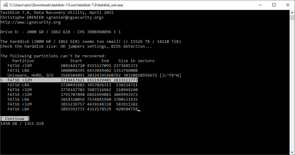

habe nun die Platte erfolgreich mit dem dd Befehl einen Klon erschaffen. Die Daten wurden auf eine interne 2TB Platte kopiert. Auch diese konnte ich per VeraCrypt einlesen lassen, allerdings war (logischerweise) auch hier kein Zugriff auf die Daten möglich.
Ich habe TestDisk 7.0 gestartet und über das gemountete Laufwerk X laufen lassen. Auch hier hat er anfangs keine Partition erkannt. Nun erhalte ich folgende Meldung am Ende der Analyse bzw. der danach folgenden Tiefensuche, die man anbei auf dem Bild erkennen kann.
Die Version 6.13 von TestDisk habe ich noch nicht ausprobiert, da ich während er drüberläuft nicht auf den PC verzichten wollte und es sich hier um eine LiveDisk handelt
Was kann ich jetzt tun, ich werde aus dem Hinweis nicht schlau und habe zu wenig Ahnung davon?
