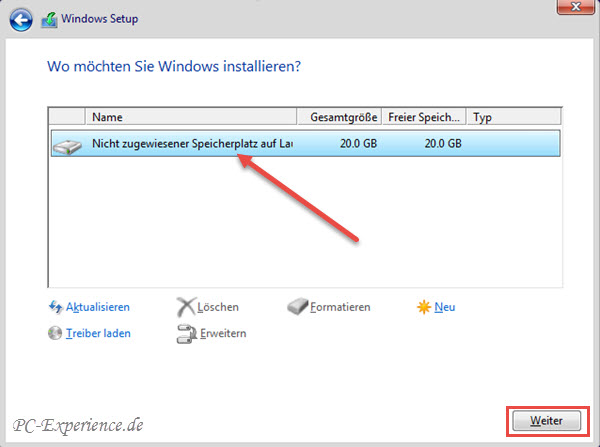

Die Partitionen lassen sich während der Installation löschen:
Die Partition anklicken und dann auf 'Löschen' klicken. Das Ergebnis ist dann wie im oberen Scrennshot. Die Formatierung ist nicht erforderlich.
