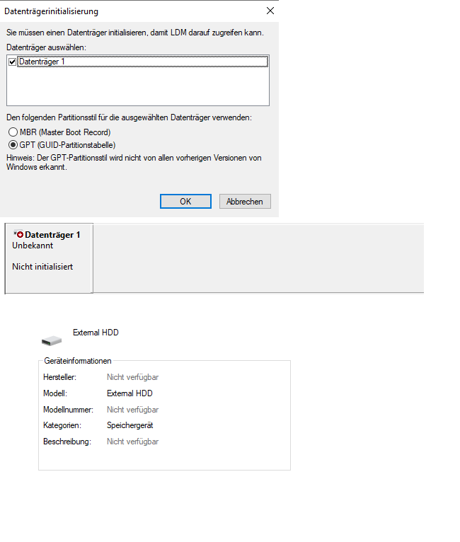

Ich habe eine externe Festplatte (welche Daten enthielt) partitioniert, um Backups für OSX-Systeme machen zu können (ja ich weiß, wäre cleverer gewesen vorher ein Backup zu ziehen). Nun wird die Festplatte nicht mehr erkannt, Screenshot im Anhang. Ich muss allerdings an die alten Daten ran, hierfür habe ich diverse Recovery-Programme ausprobiert, die nicht funktioniert haben. Seht ihr eine Möglichkeit wie ich an die Daten ran komme bzw. können sonst Profis da weiterhelfen?
Lt. allen Screenshots wird die Festplatte ganz eindeutig erkannt: Datenträger 1 - also alles gut! 👍

Vielen Dank schon mal für die viele Antworten. Ich habe die Festplatte damals mit dem Windows7-Tool partitioniert. Anschließend habe ich auf die neue Partition ein Backup geladen und währenddessen ist die Festplatte ausgestiegen und war anschließend nicht mehr erkennbar. @cyberpirate ich habe das Tool installiert, die Festplatte wird angezeigt als eine Festplatte mit einer Partition, anschließend habe ich die Festplatte mit dem Tool für eine Datenwiederherstellung gescannt und alleine durchs scannen wird die Festplatte wieder angezeigt und ich kann auf die gescannten Daten wieder zugreifen :D Einfach großartig, großes Dankeschön, kann mir irgendwer erklären was da passiert ist?!
