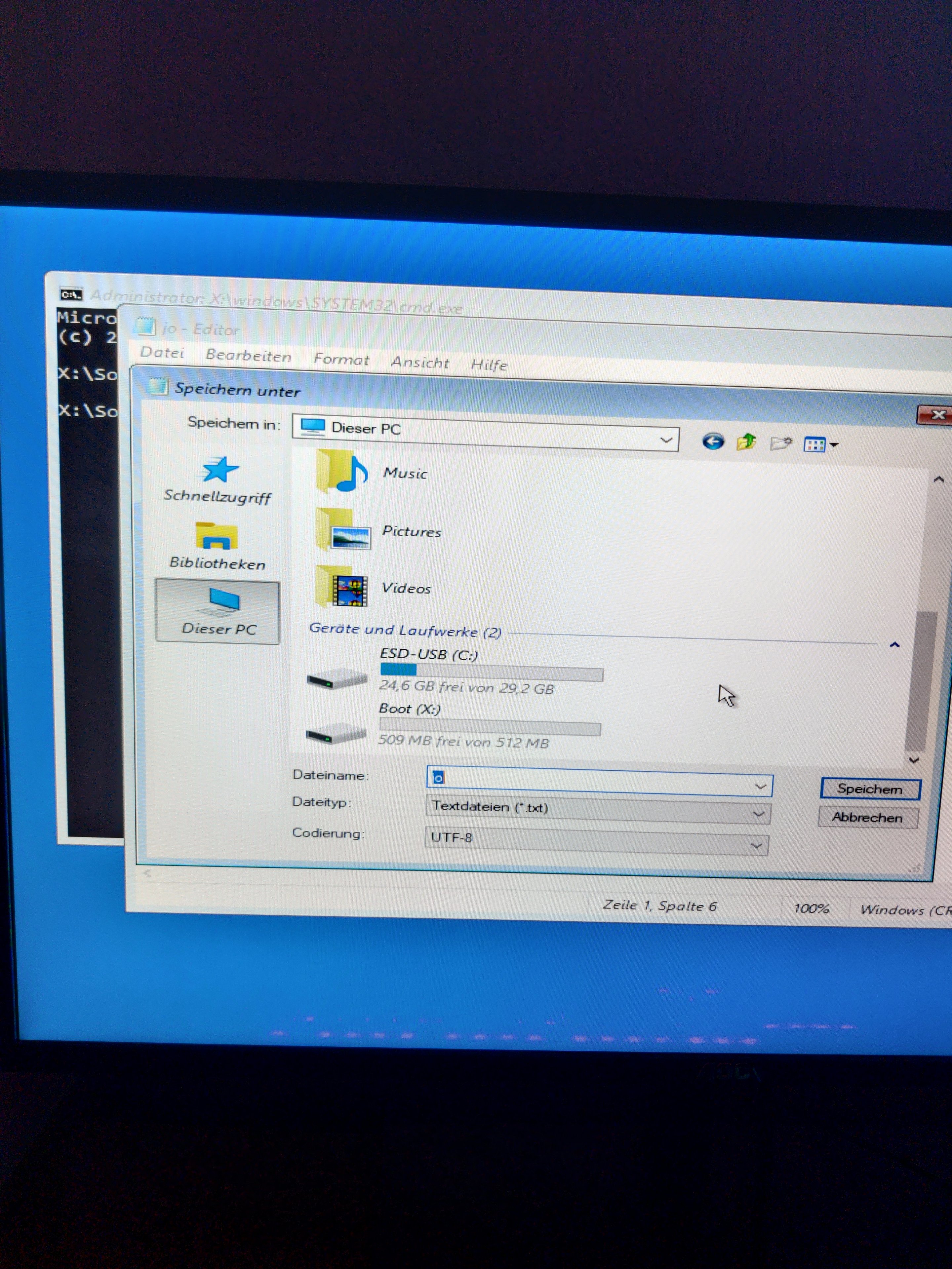

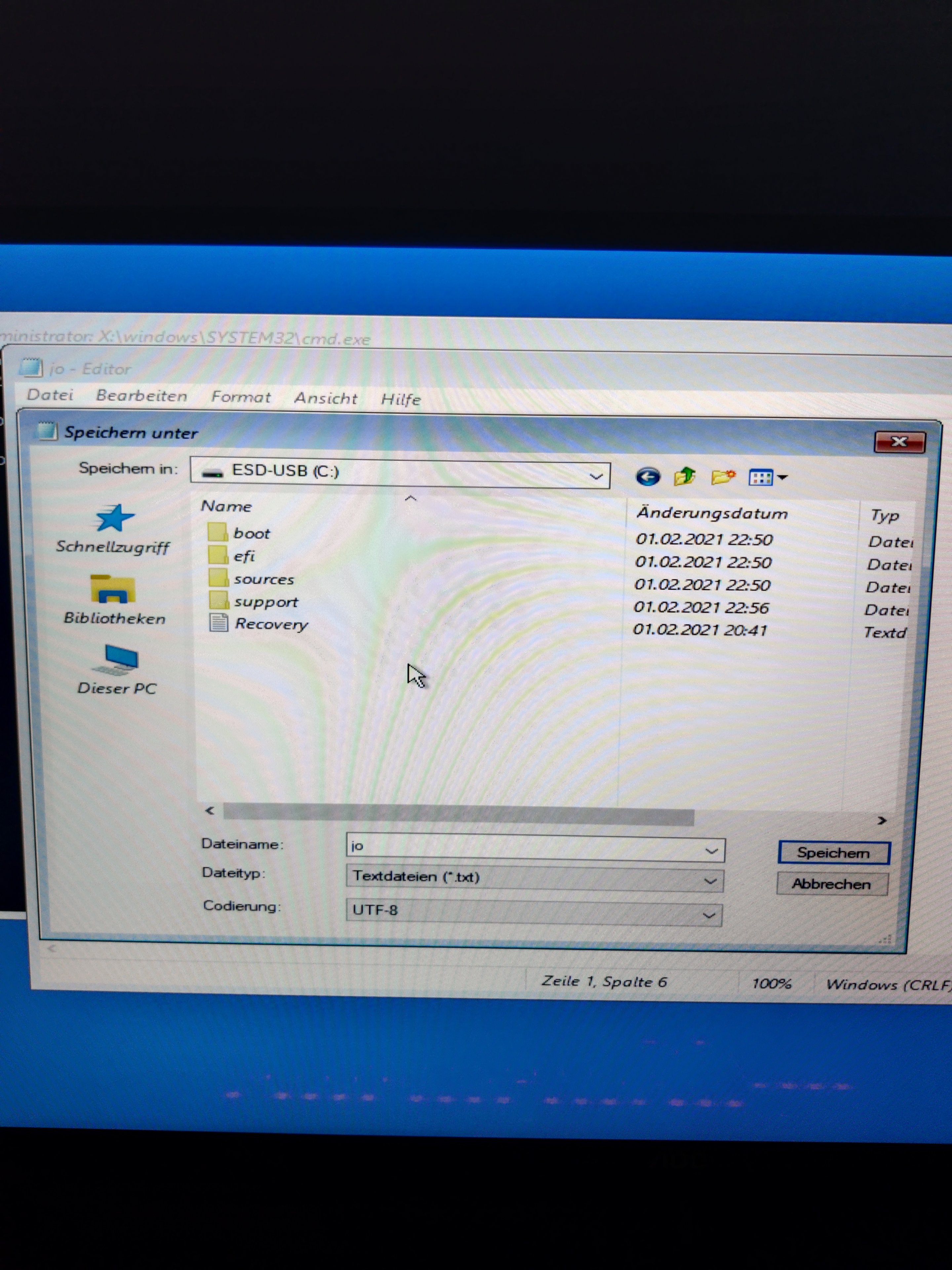

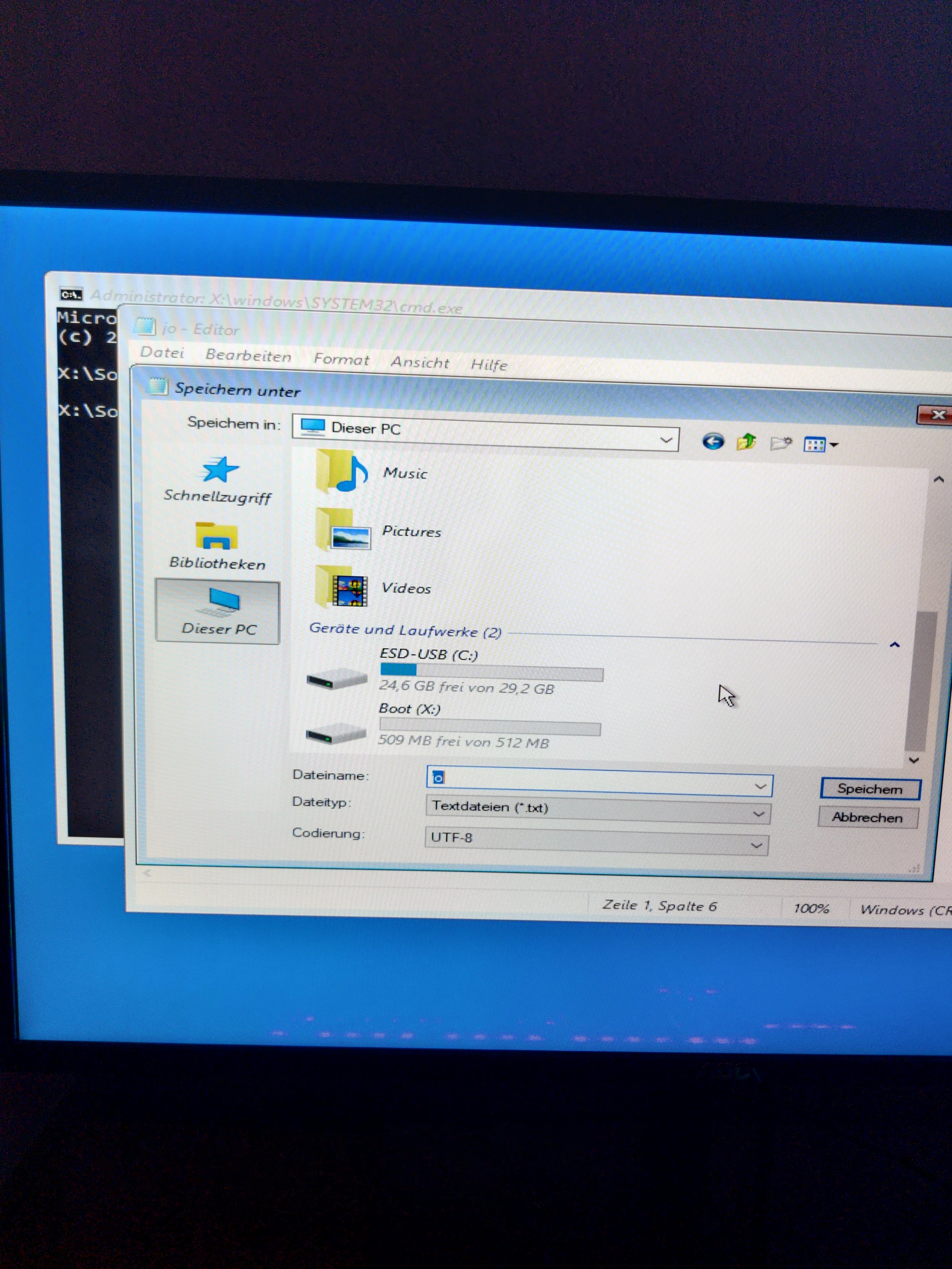

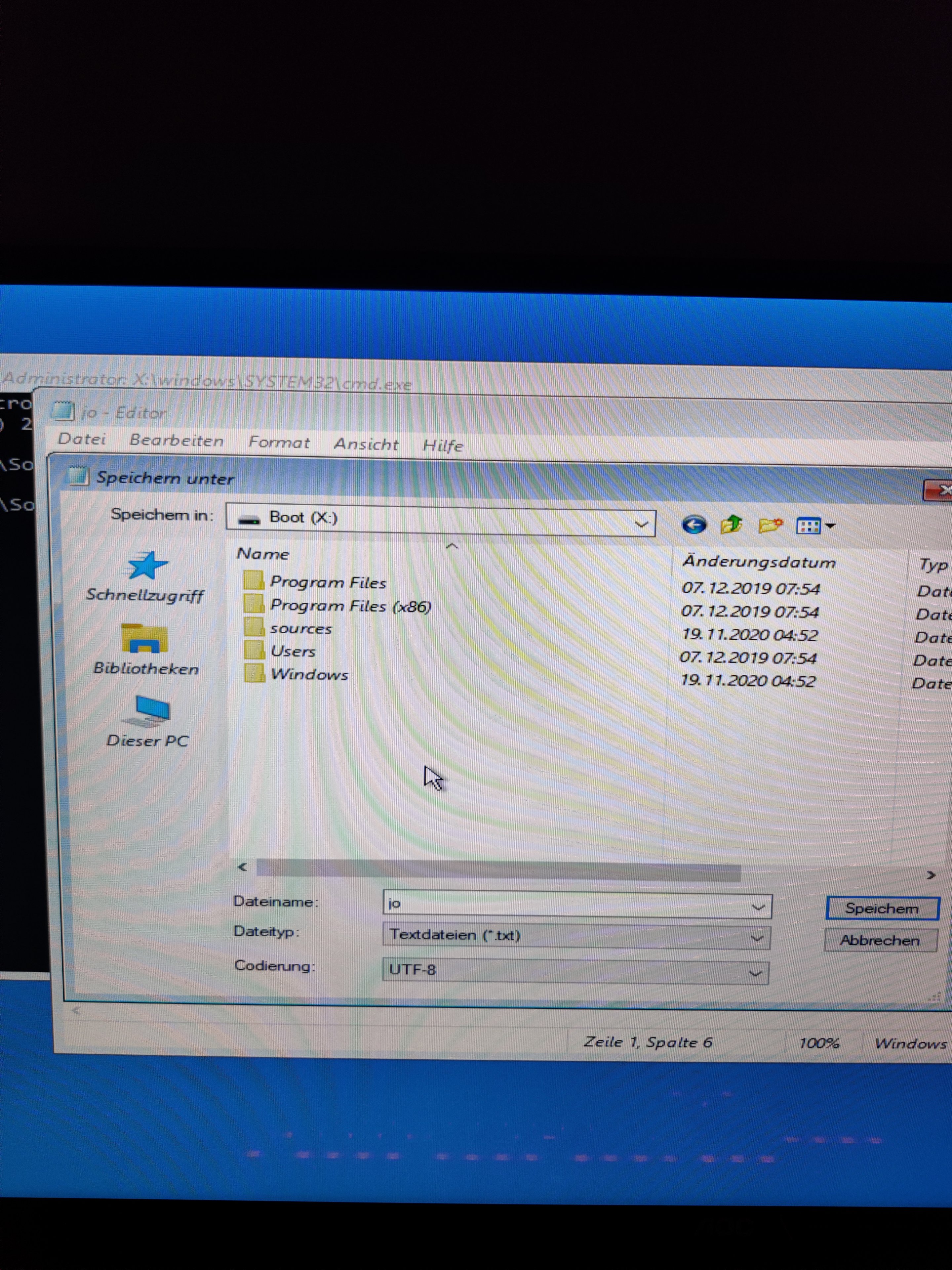

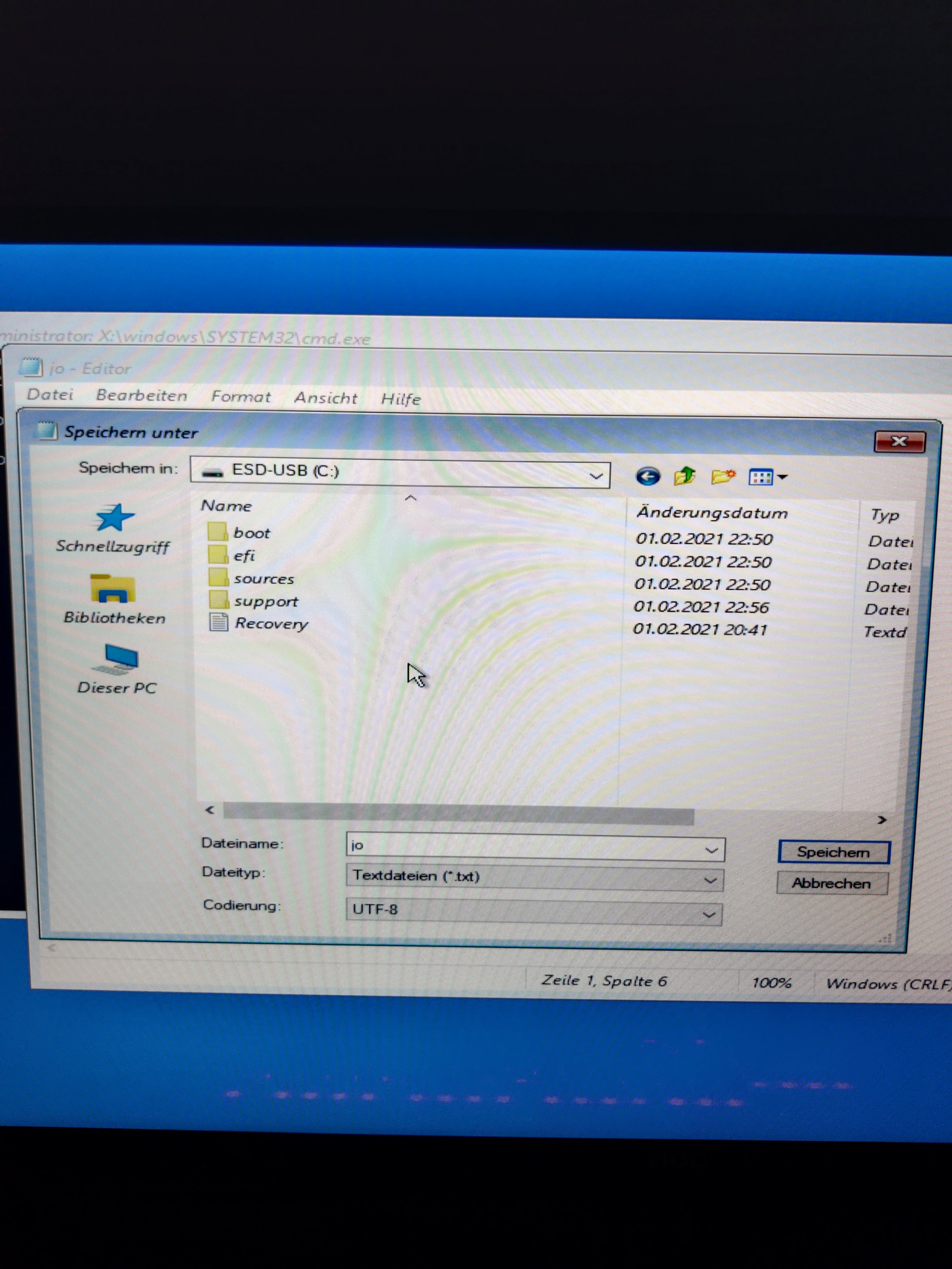

Hallo, ich bin neu hier und kenne nicht so gut aus. Ich habe mir vor kurzem eine m.2 nvme gekauft und wollte darauf Windows 10 installieren. Nun musste ich feststellen das diese im BIOS erkannt wird aber nicht im Windows 10 Installations Programm. Das Windows 10 Installations programm habe ich mir auf einen USB Stick installiert. Nun habe ich im Installations Programm cmd geöffnet, daraufhin "Notepad" eingegeben und im Editor auf "Speichern unter geklickt", da war ich in diesem Ordnermenü und hab Mal geschaut was mir unter Festplatten angezeigt wird. Der Bootfähige USB Stick wurde dort angezeigt, sowie mir eine unbekannte Partition mit dem Namen "BOOT(X)" mit jeweils 509mb von 512 verwendbar. Wenn ich den Bootfähigen USB Stick entferne, verschwindet dieser logischerweise im Menü doch die Partition " BOOT(X) wird weiterhin angezeigt. Ich kann auch diese Partition öffnen und sehe dort sind auch Ordner vorhanden. Diese Ordner haben aber ein veraltetes letztes Änderungsdatum, wie 7.12.2019 oder 12.12.2019. Nun ist meine Frage ob dies ganz normal ist? Schliesslich ist auf der nvme nichts installiert bzw glaube ich das da diese ja neu erworben wurde. Ich habe euch noch Bilder eingefügt. Ich hoffe jemand kann mich aufklären, danke.

Das ist die Partition (Ramdisk) die von Windows beim/zum installieren angelegt wird.

Gufur schrieb:die Partition BOOT mit dem Laufwerksbuchstaben X: gehört zum Windows-Setup
Diese wird zu Beginn vom USB Stick geladen, sodass auch diese weiterhin vorhanden ist, wenn du den Stick entfernst

Wenn man in die erweiterten Startoptionen von Windows startet, wird ein in der Recoverypartition abgelegtes Miniwindows (WinRE) in einem Ramdrive gestartet. Dieses WinRE erhält automatisch den Laufwerksbuchstaben X:. WinRE mountet dann auch die normalerweise ausgeblendeten Partitionen des installierten Windows. Von daher erhalten die Partitionen unter WinRE meist andere Laufwerksbuchstaben. So wird dann die Startpartition zu C:, die Systempartition zu D: und so fort.
