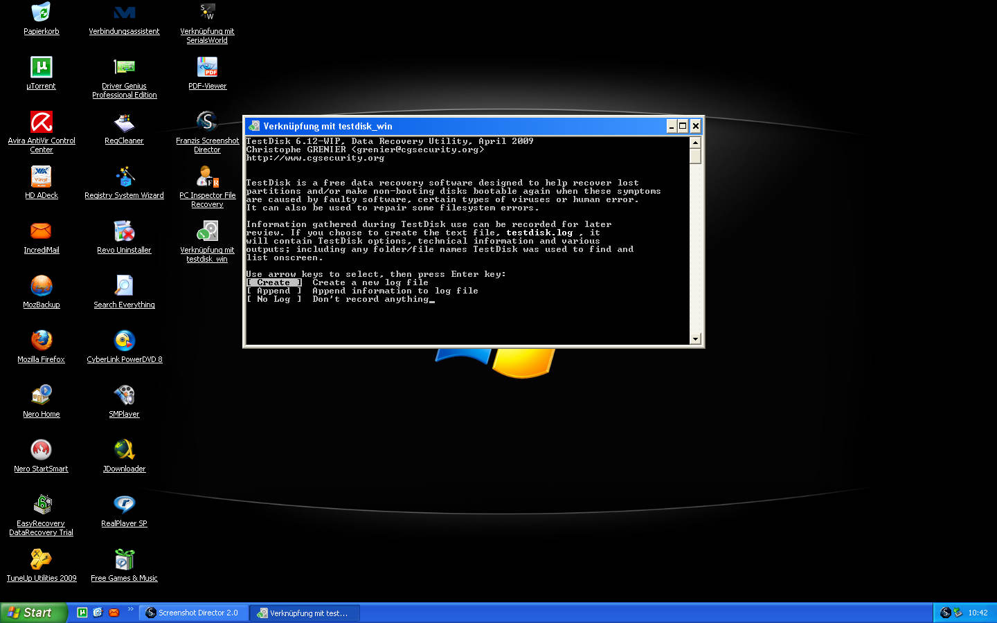

Nach dem Start von Testdisk beantwortest Du die Frage nach einer Logdatei mit Y. Den Partitionstyp solltest Du mit Intel beantworten. Dann wird Analyse aus dem dann erscheinenden Menü gewählt. Mit Quick Search wird dann der Vorgang fortgeführt (bei Vista mit Y antworten, wenn die Partitionierung unter diesem OS gemacht wurde).

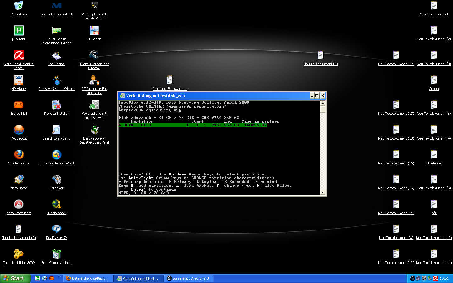

Hier wie angeküdigt die logfile von Restorer Ultimate, ich hoffe du kannst damit etwas anfangen und mir sagen, ob die Daten zu retten sind.In dem noname1 rar ist die logdatei, anders konnte ich sie nicht hochladen

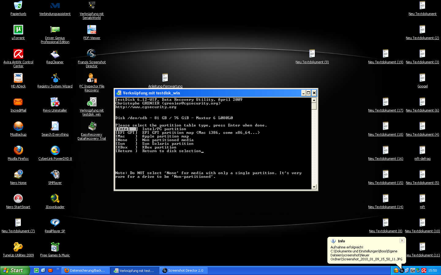

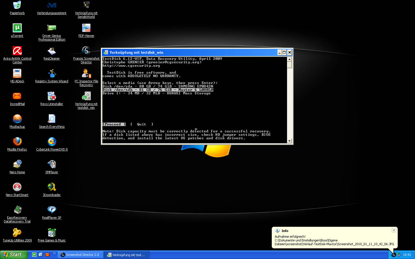

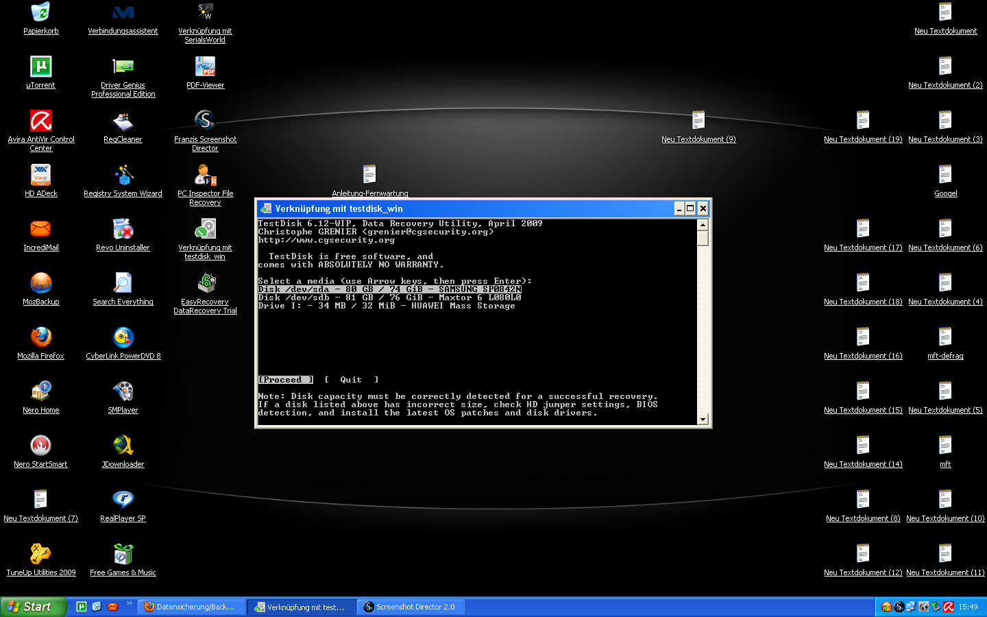

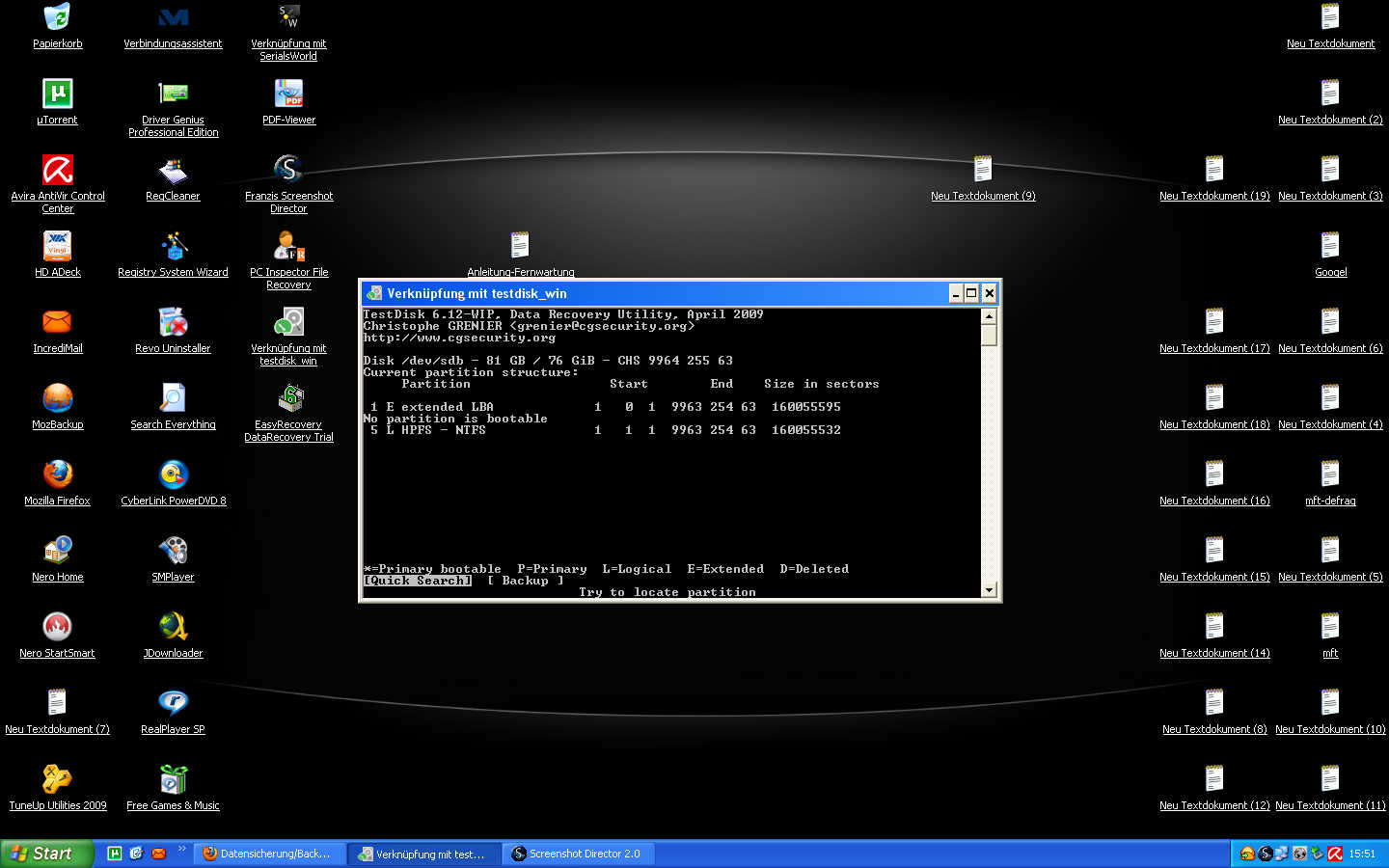

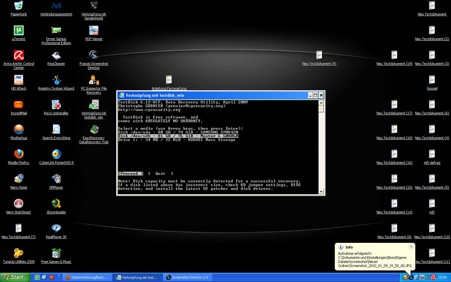

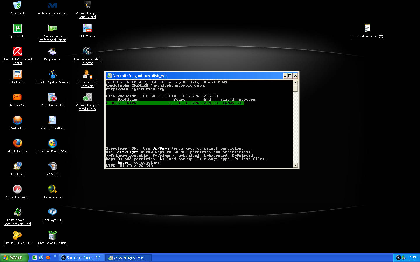

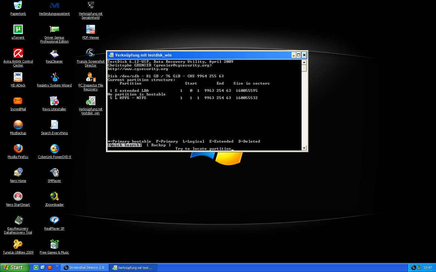

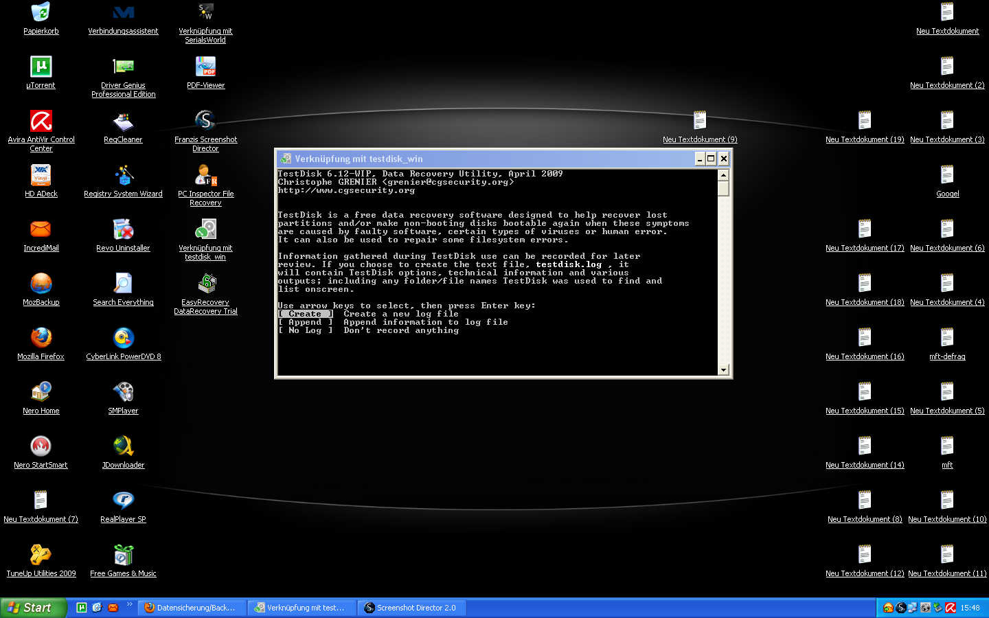

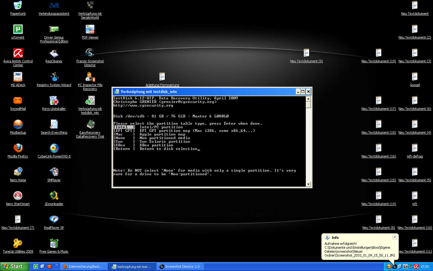

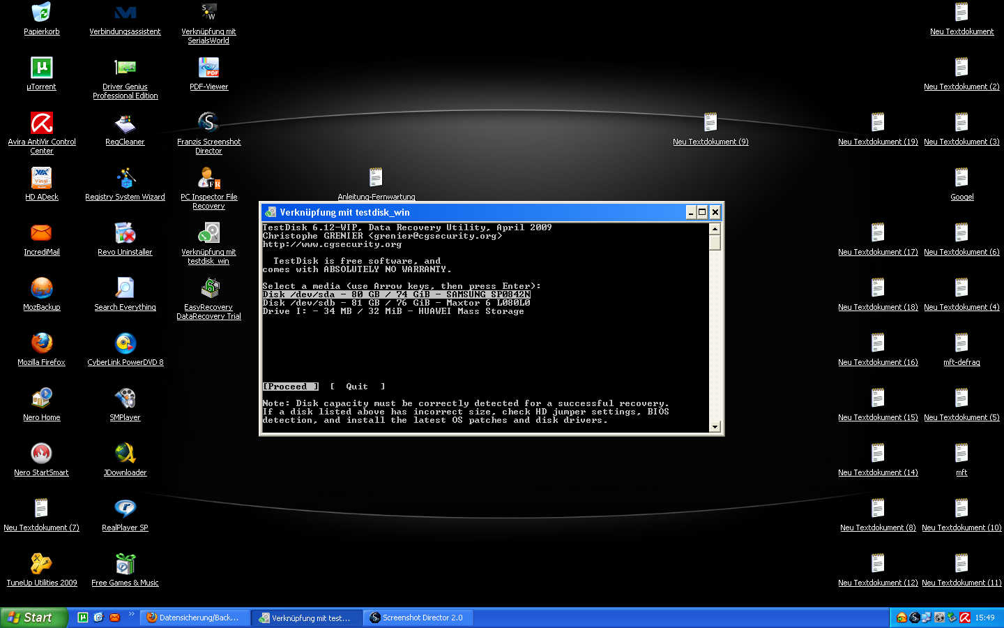

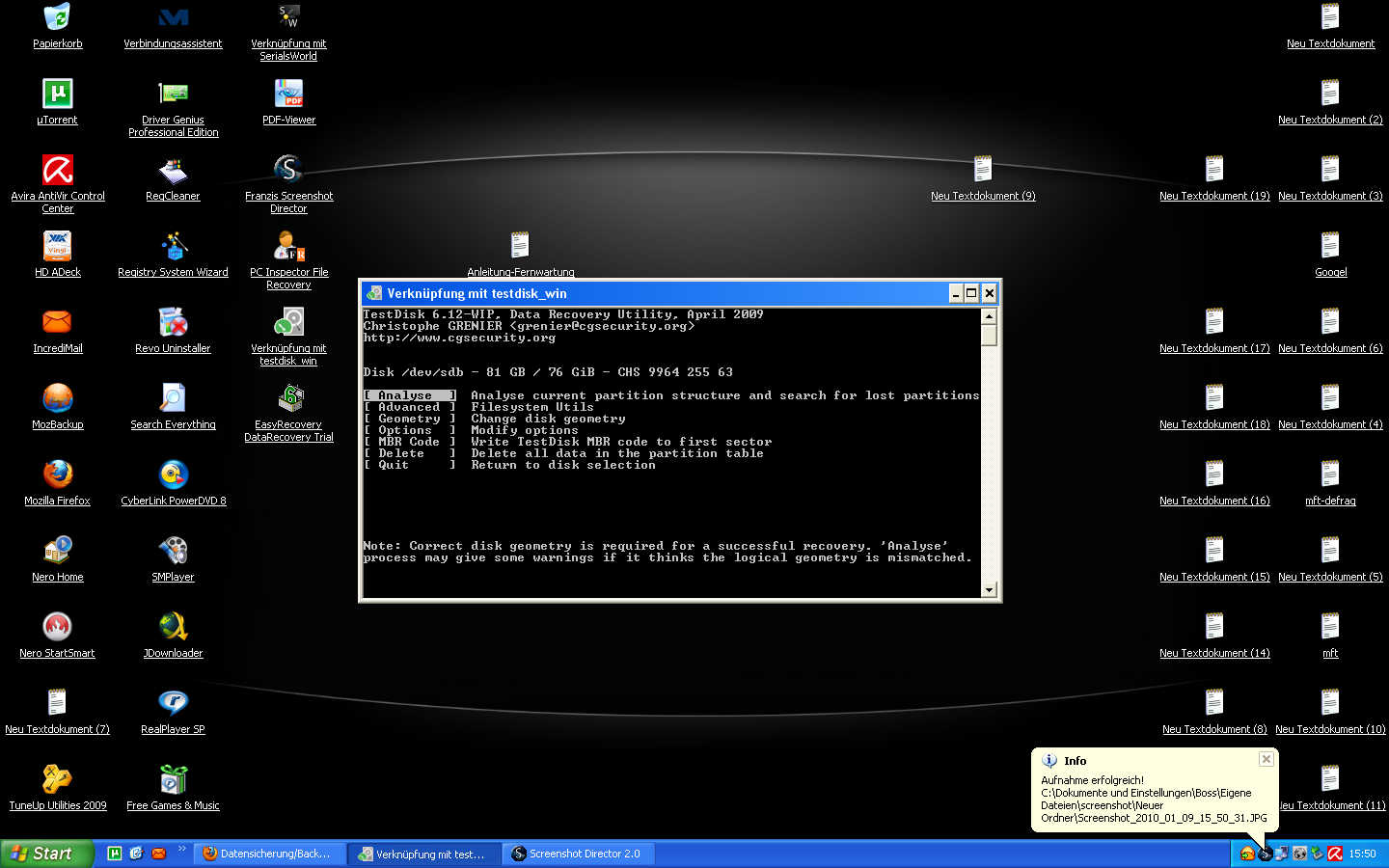

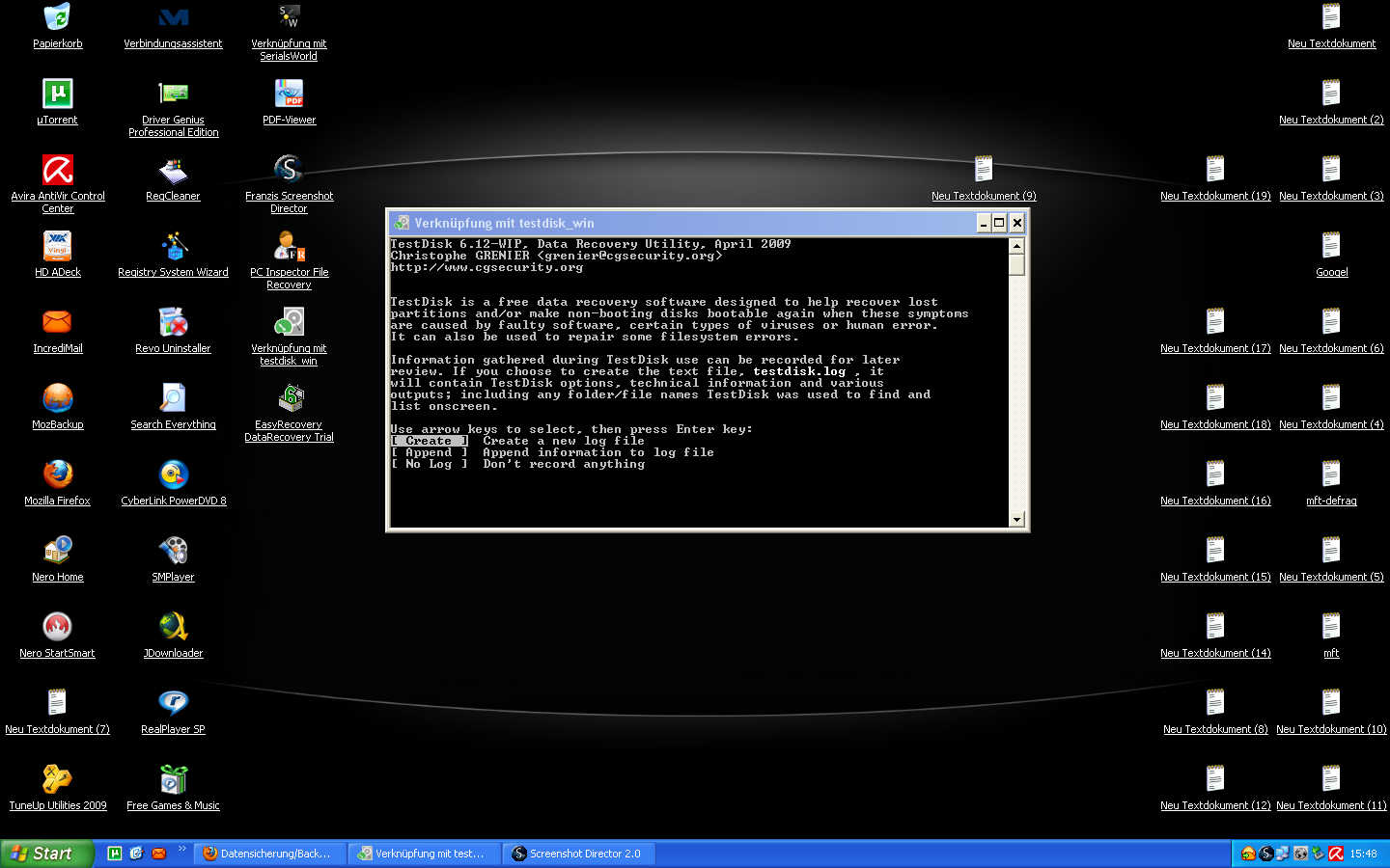

Hier sind die screenshots von TestDisk incl. logfile, wie geht es jetz weiter??? Weis nicht was ich jetz machen soll, wie gesagt, das ist nicht mein Ding.

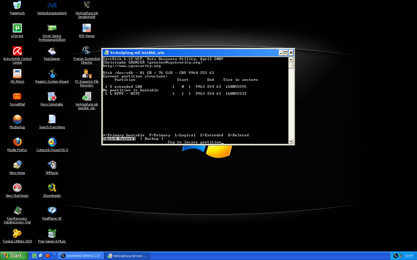

Das hattest Du doch schon gemacht, im letzten Screen probiert man mittels p das Filesystem einzusehen, wenn das nicht geht bleibt nur eine Form der Datenwiederherstellung. Z. B. mit den Datenrettungstools aus dem Link oder u. U. auch mit einer Linux-Live-CD wie Knoppix, denn diese Systeme sind hinsichtlich Fehlern gutmütiger. Nur ist Linux nicht jedermanns Sache und erfordert schon ein paar Kenntnisse.

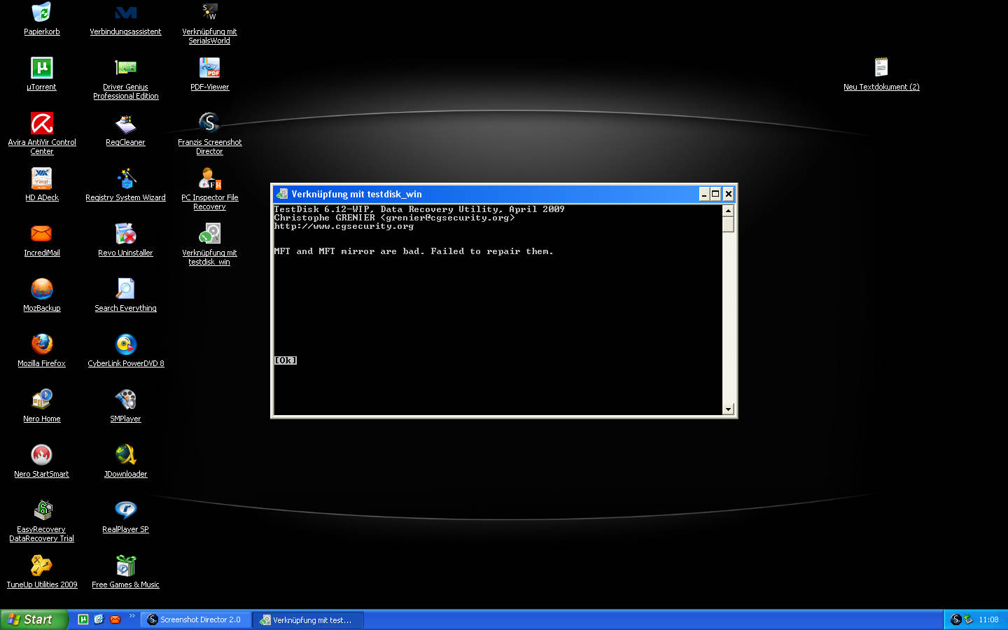

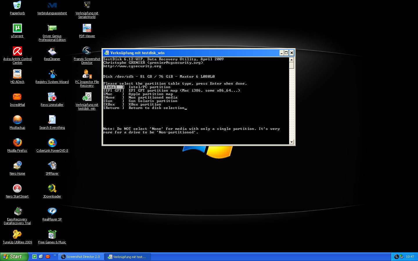

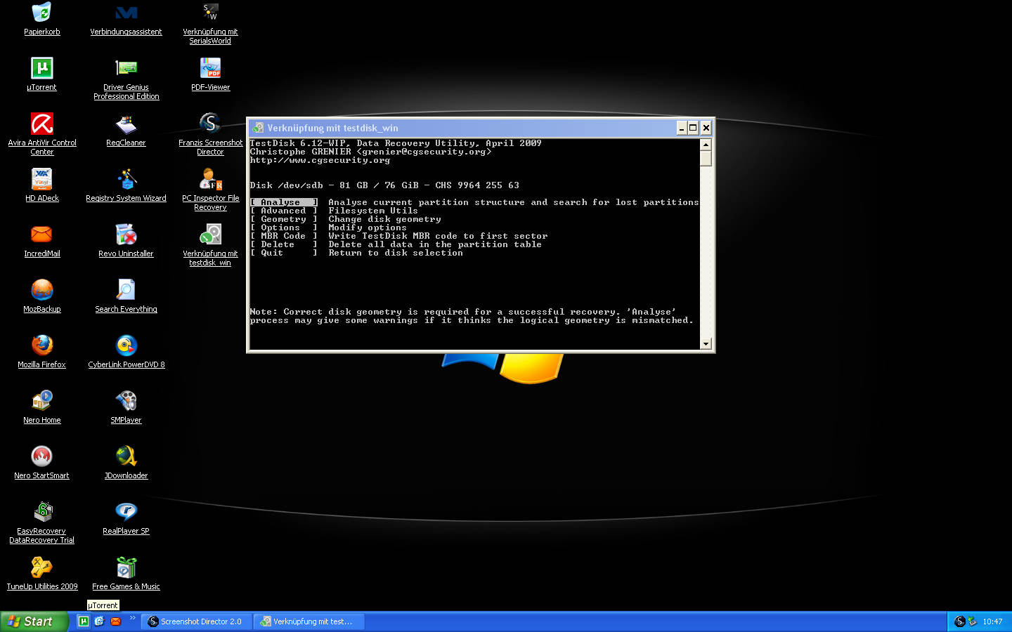

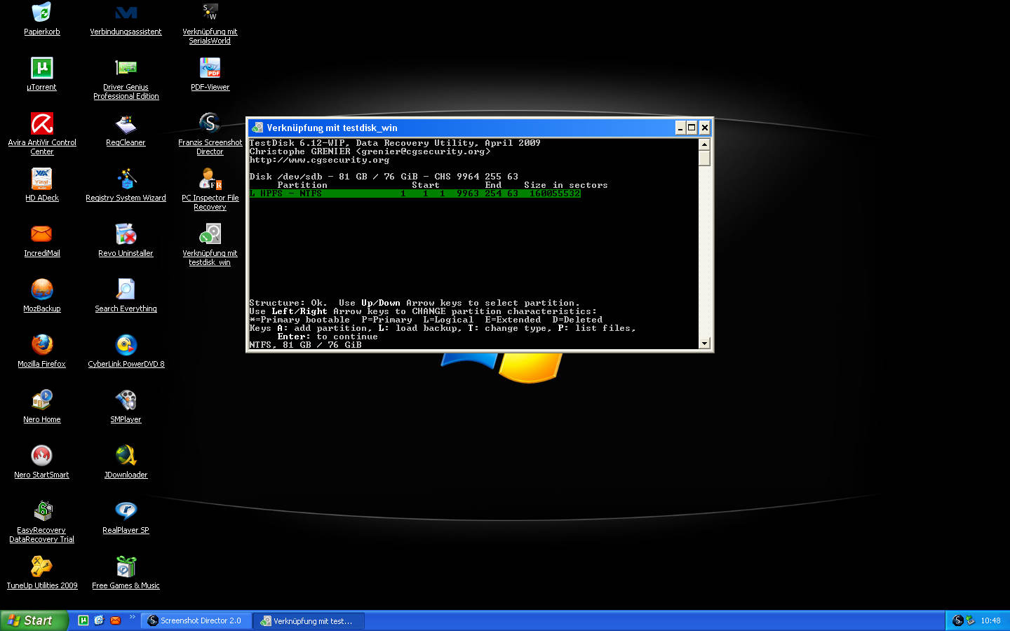

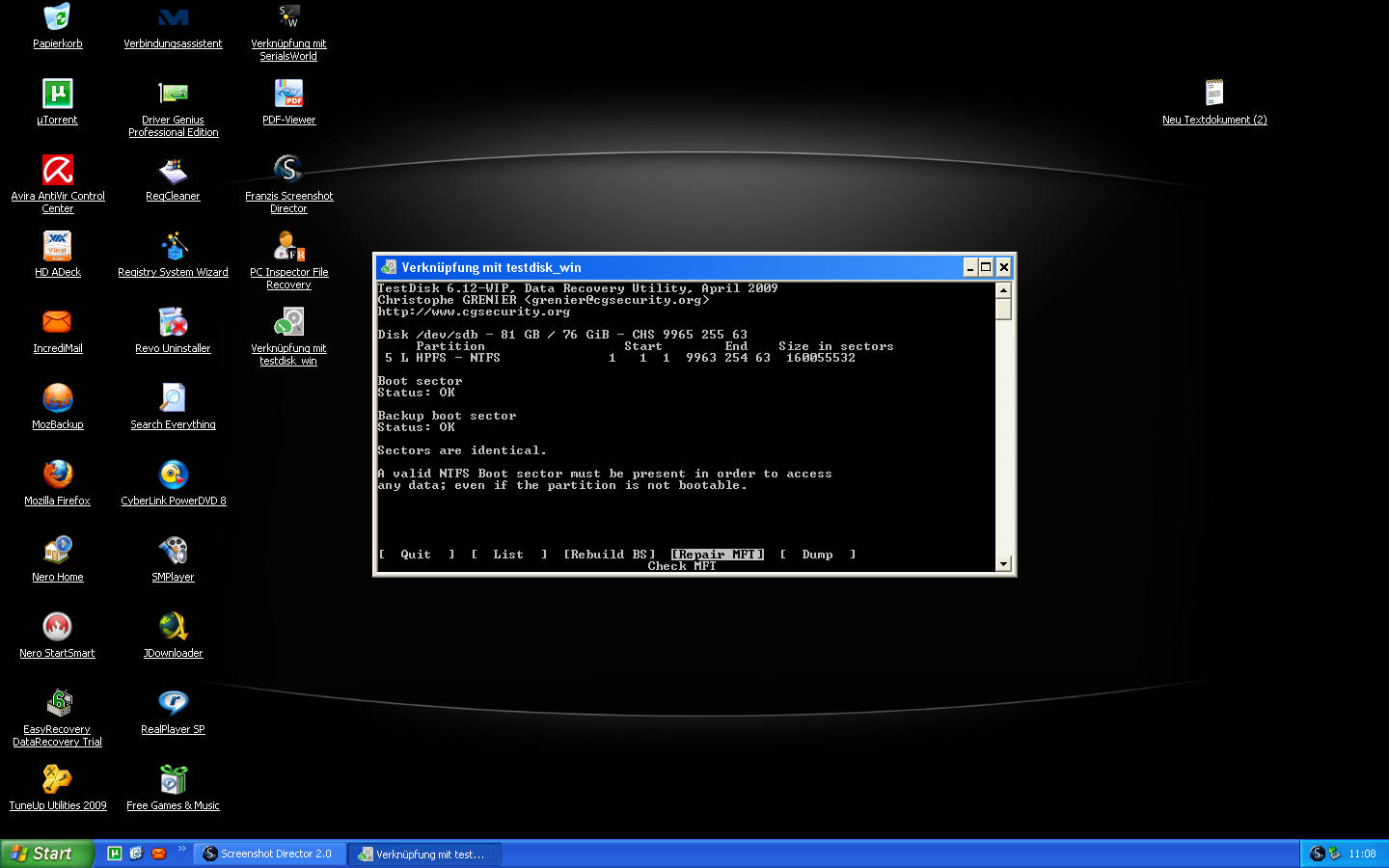

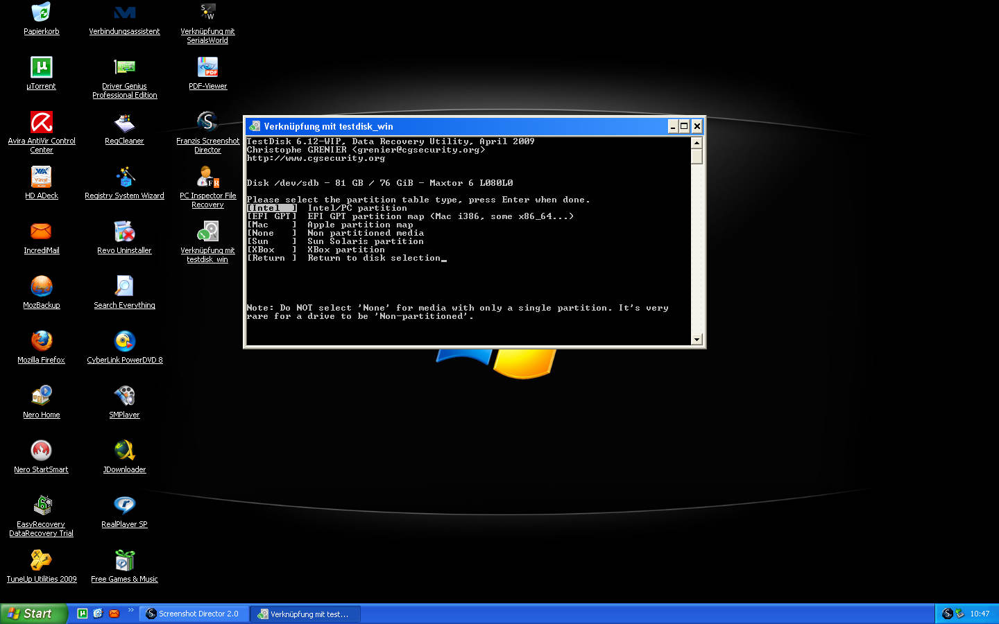

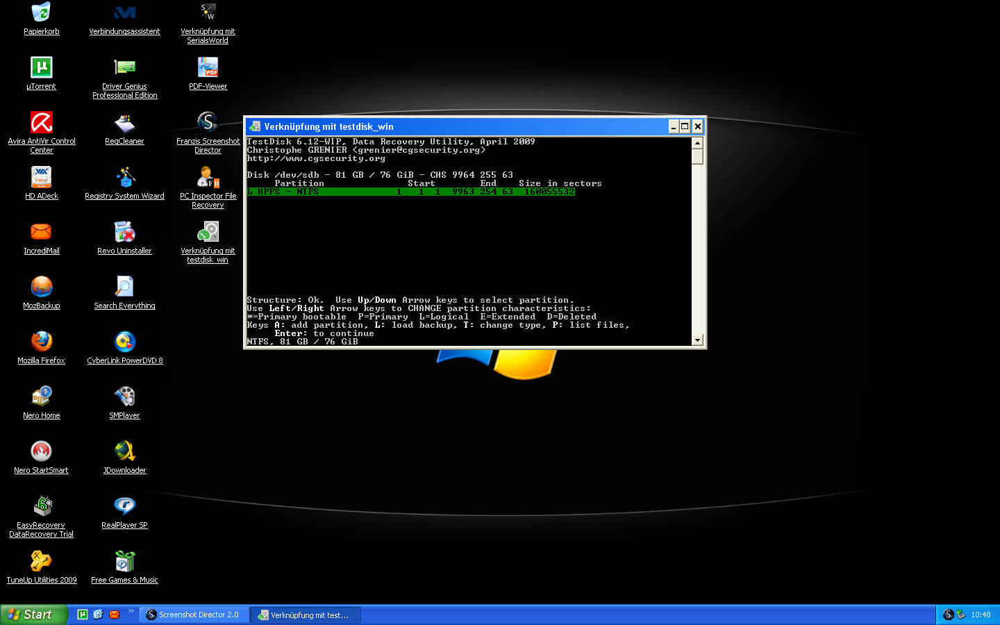

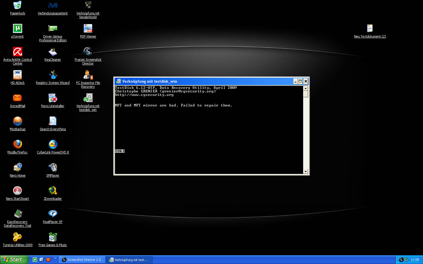

Hallo habe es versucht, da passiert nix, was mach ich falsch??? Nach dem ich auf Repair MFT drücke bekomme ich eine Meldung die ich bestätige, danach kommt wieder das vorhergehende Bild. Hier sind die screenshots. Oder funktioniert das nur wenn ich meine Platte dierekt an den IDE Steckplatz anschließe?

Wo die Disk angeschlossen ist, ist für die Diagnose mit Testdisk egal. Es steht ferner doch da, dass sowohl die MFT als auch MFT_mirr def. ist, da lässt sich dann auch nichts reparieren. Es wird Dir, so wie es aussieht, doch nichts anderes übrig bleiben, als mit Datenrettungstools weiter zu machen.
