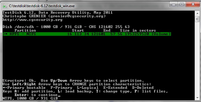

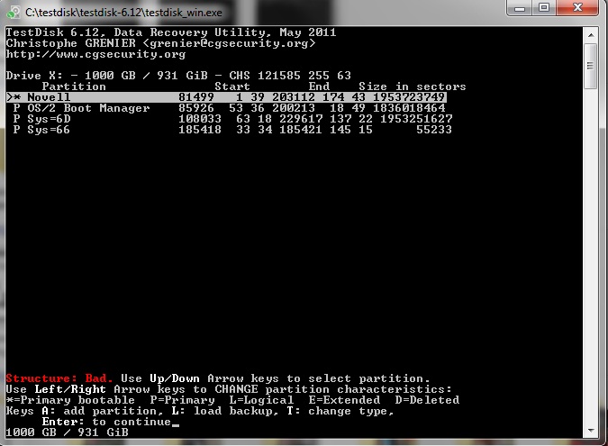

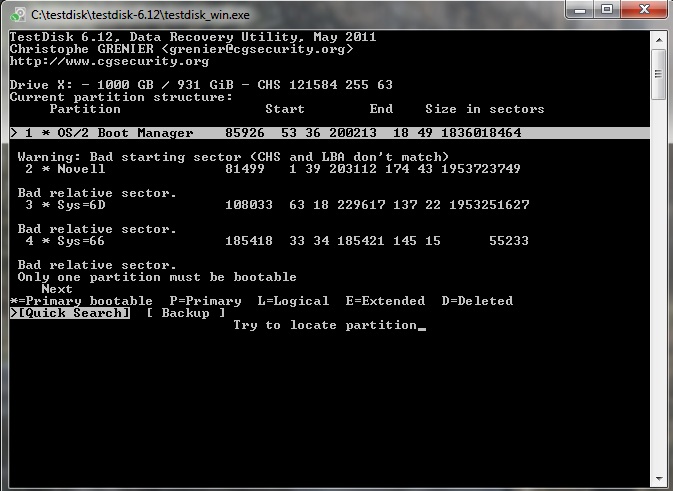

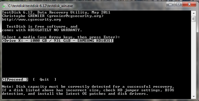

habe da seit 3 Tagen Probleme mit einer Festplatte.
Habe den PC hochgefahren und da dauerte das Hochfahren schon ziemlich lange
und siehe da er erkennt eine Festplatte (NTFS) nicht korrekt.
Habe die Festplatte ausgebaut und in ein externes Gehäuse gesteckt und nochmal an USB angestöpselt.
Computer hat die Festplatte erkannt, es waren alle Dateien da, habe direkt mal Scandisk drüberlaufen lassen.
Scandisk hat da einige defekte Sektoren erkannt, korrigiert und was gelöscht, aber keine Ahnung was.
Danach war auf der Festplatte nur noch die Hälfte der Dateien da, einige sind Fehlerhaft und lassen sich nicht kopieren.
Der belegte Speicher der Platte ist aber gleich geblieben,
also müssen die Dateien ja noch drauf sein.
Habe mal Testdisk laufen lassen und raus kam dies.
Hab ich da jetzt 4 Partitionen drauf?
Was kann ich da machen? kann einer von euch bitte helfen.

Führe mal Testdisk mit Rechtsklick und "als Administrator ausführen" aus.
Nehme dann nicht Drive sondern Disk.
Starte Testdisk bestätige bei dem Log-Datei-Screen mit Enter, wähle deine betroffene Festplatte aus und bestätige mit Enter, bestätige bei Partition Table Typ Intel, bestätige bei Analyse mit Enter und setze mir einen Screenshot.
Bestätige auch bei Quick Search mit Enter (wenn nötig wegen Vista-check mit y) und setze mir auch den Screen.
Markiere mal die betroffenen Partitionen und drücke p auf der Tastatur ob deine Daten angezeigt werden oder eine Fehlermeldung.
Zurück kommst du mit q drücken.

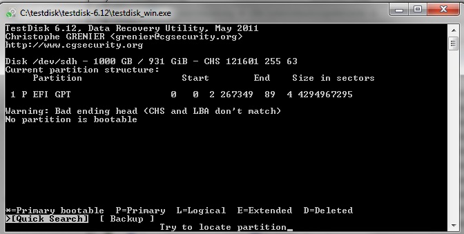

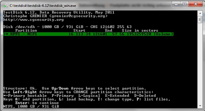

danke Fiona für deine Schritt für Schritt Erklärung.
Habe vorher immer den Fehler gemacht und Testdisk nicht als admin
gestartet.
aso die Festplatte braucht lange bis sie mal erkannt wird,
aber irgendwiie doch geklappt.
Ich habe mal die Screenshots gemacht so wie du geschrieben hast.
Screen 3 ist dann das Ergebnis nach der [Deeper Search] suche,
ist identisch mit Bild 2.

Fiona schrieb:
Wurden bei dir mit p drücken (wie beschrieben) Daten angezeigt?
Wahrscheinlich bei dir doch eine GPT-Partition?
Im Fall wenn es hängt und Daten angezeigt werden, wäre eine sichere Alternative diese zuerst zu kopieren/sichern.

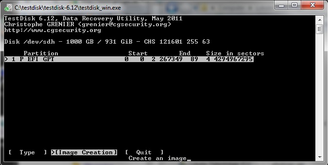

hi,
diese undelete Funktion (über Menü Advanced) taucht bei mir gar nicht auf.
Habe mal Screenshot dran gemacht.
