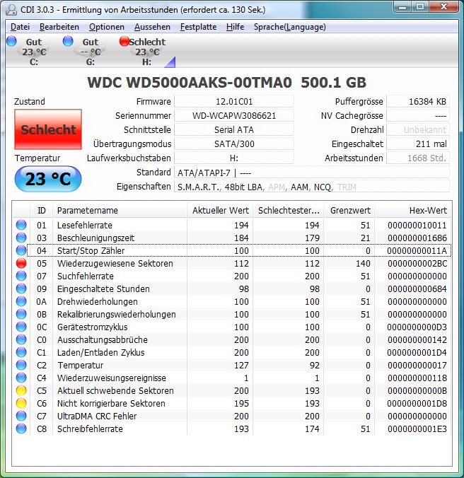

Hi,
Ich habe grade ein Problem mit einer Festplatte, genauer gesagt ist es eine WD5000AAKS (noch genauer im Screen). Und zwar kann ich sie noch ansprechen, durchs Filesystem navigieren und versuchen Daten zu kopieren, aber wenn ich letzteres dann mach benötigt er mal ewig für die Berechnung des Vorganges, versucht dann zu kopieren, aber bis auf eine Datei konnte ich bisher nichts weiter retten.
Das ganze dürfte auf einen Fehler auf der Festplatte zurückzuführen seien, jedoch kann ich nicht sagen welcher. SMART meldet bereits Fehler, einen Auszug dazu findet sich im Screen. Einige / die wichtigsten Daten sind zwar vermutlich wiederherstellbar wo ich weiß was es ist aber schöner wäre es doch, wenn ich diese retten könnte.
Ärgerlich ist nämlich, dass ich die Platte wo die Daten ursprünglich drauf waren anderwertig verwenden wollte und diese hier zuvor mit Active Killdisk ausgelöscht habe (werde aber wohl in Zukunft HDD-Erase nehmen wegen Secure Erase) um sie als Sicherungsmedium zu verwenden - SMART Fehler gabs bisdahin nämlich keine.
Btw. am Mb sollte es nicht liegen, habe es an einem Abit A-S78H und ganz neuem MSi P55 GD65 getestet.

Ich kann keine wirkliche Frage erkennen! Der Screen zeigt eindeutig einen Haufen def. Sektoren, die aber noch in vollem Umfang durch Spare-Sektoren ersetzt werden könnten. Du muss also in der Tat versuchen alles zu sichern, solange es noch geht, den freien Platz wirst Du Dir dafür besorgen müssen, aber hier kann Dir keiner helfen. Wenn Du wissen möchtest welche Files von dem GAU betroffen sind, wirst Du mehrere Tools nutzen müssen, einmal die Smartmontools um herauszubekommen welche Sektoren betroffen sind, sowie ein Tool von M$ (müsste ich raus suchen, habe es nicht im Kopf und es ist Bestandteil eines Resourcekits), aber die Sicherung wirst Du ohnehin vorher machen müssen um keine Zeit zu verschenken, in der das Problem noch weiter anwächst.

Fehler werden nur gefunden, wenn darauf zugegriffen wird, das kann Durch Software wie OS und Anwendungen passieren oder durch die interne Diagnostik der Disk. Es ist also wahrscheinlicher, dass die def. Sektoren in belegten Bereichen liegen. Es ist schon besser unter einem Multitasking System wie Windows als unter DOS zu kopieren.

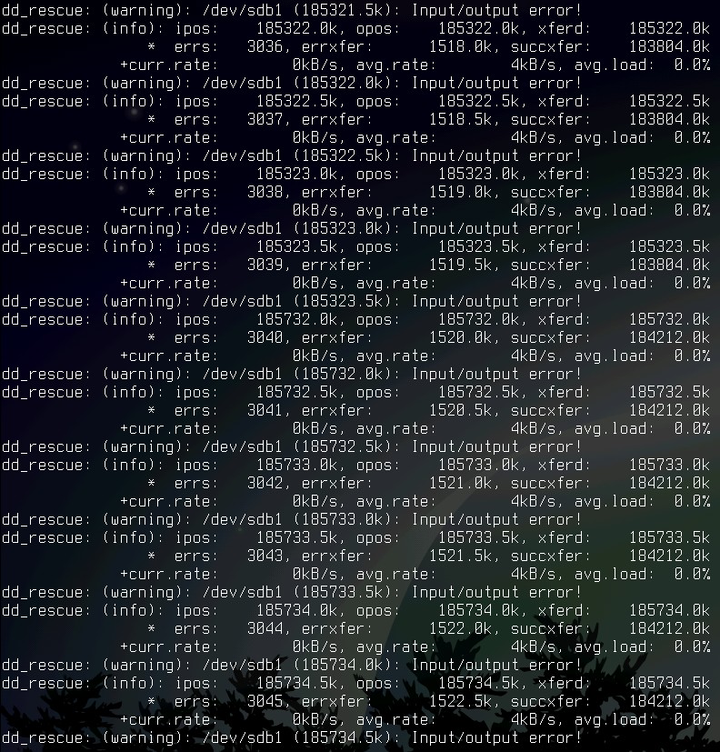

Aktuell versuche ich gerade über ne Knoppix-Boot-CD dd_rescue auszuführen, aber er meldet jede Menge input/output Fehler (aktuell 527) und es geht nur sehr langsam vorran, wird also noch ne Weile dauern. Viel Hoffnung habe ich ja nicht, dass noch weit mehr Daten getettet werden können aber mal sehen was das bringt. Btw: Wollte zwar nen Screen davon machen, aber ksnapshot gibt's auf der CD scheinbar nicht, auch ein sonstiges tool konnte ich nicht finden, gibt es vl. etwas das ich nachinstallieren kann?

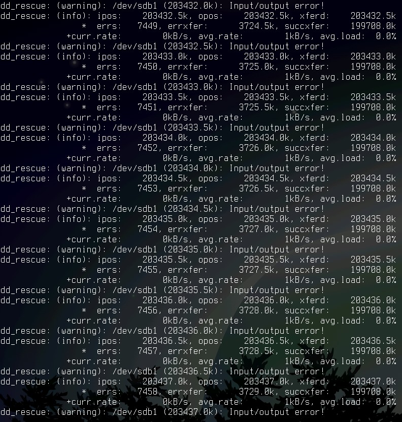

EDIT #2: Das nimmt kein Ende. Wenn ich das richtig lese (2. Screen) bin ich (nach gut 1 1/2 Tagen) erst bei 200MB! Dazu muss man sagen, dass die ersten k.A. 19XMB innerhalb der ersten Sekunden kopiert wurden. An Daten sind um die 250GB oben. Bei mittlerweile 1KB/s dauert das im wahrsten Sinne des Wortes ewig.

Tja, aber jetzt abzubrechen ....
Habe schon überlegt es portionsweise durchzuführen, aber bei dd_rescue ist mir nicht bekannt, ob es eine Option wie skip kennt. Aber, dass es so lange dauert, war schon klar, habe selber mal für einen Bekannten eine Disk mit Hardwarefehlern auslesen müssen und war auch, wenn auch mit Unterbrechungen, mit mehreren Tagen dabei. Die meisten Tools steigen dabei allerdings aus und dd_rescue macht wenigstens weiter.
Und wie groß war die Platte da bzw. wieviel Daten waren vorhanden? Oder kopiert er sowieso die ganze Platte, auch mit Daten die naja zumindest als gelöscht markiert wurden (geschredderte Daten wird er ja nicht sofern auslesbar mit kopieren, obwoh - er kopiert offenbar jedes auslesbare byte)? Und wie lange hat's da genau gedauert?
Ich bin nämlich am überlegen, ob ich's nicht doch zumindest am HTPC nochmal neu starte das ich den PC frei hab. Ne Option zum fortsetzen wäre dann überhaupt der Hit, dann müsst es aber ne Funktion geben die das vorhandene Image prüft und nachsieht bis zu welchem byte die Platte kopiert wurde.

Tja, da es bei dir schon 160GB mehrere Tage gedauert hat, hab ich's nun doch umgesteckt auf den HTPC. dd_rescue bietet auch die Option zum fortsetzen, allerdings braucht man dafür ein "logfile" dass ich natürlich nicht angelegt hatte. Nun aber habe ich den Befehl entsprechend erweitert "dd_rescue -l /data1/logfile /dev/sdb1 /data1/sdb1.img" wobei unter /data1 /dev/sdc1 gemountet ist. Hab auch mal nachgeschaut und er schreibt da eh fleißig rein. Ist auch dann zum posten einfacher wenn man das logfile hochlädt. ;)
Wenn ichs nun abbrechen will und ev. gar auf nem anderen PC fortsetzen will, braucht man es nur mit STRG+C abbrechen und dann mit der gleichen Platte und selben Logfile/Image fortsetzen (dd_rescue sieht dann im logfile nach und setzt automatisch fort). Wobei ich jetzt nicht weiß, ob -wenn man das auf einem anderen PC weiterführt- die Platten auch unter einem anderen Namen gemountet sein können. Das kann man aber selbst beinflussen indem man dafür sorgt das Festplatten in der selben Reihenfolge an den Ports angeschlossen sind wie am vorherigen PC.

EDIT: Oh, hab ganz vergessen mich zu melden, nach knapp 2 Wochen hat er bei ~ 700MB :rolleyes: einen Fehler gemeldet und abgebrochen. Anbei habe ich noch das Logfile angehängt (mit beliebigen Text-Editor öffnen, allerdings siehts trotz Zeilenumbruch in Notepad nicht gut aus und dauert ewig, Notepad++ stellt das richtig dar und geht sehr schnell). Wie man sieht ist er zuletzt bei 40553 Fehler und <1kB/s statt ~2700kB/s wie am Anfang angelangt.
Habe es jedenfalls aufgegeben, die Daten die ich noch Anfangs mit Testdisk retten konnte genommen, und die Festplatte entsprechend gesäubert und aussortiert.
