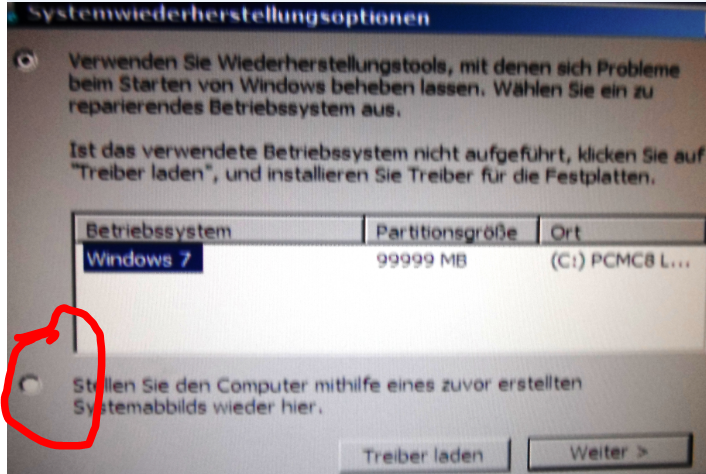

OK, dann lass mich auch konkret fragen, weil ich den Eindruck habe, wir schreiben immer noch aneinander vorbei:
Hast Du in der Reperaturkonsole die Auswahl (siehe rote Markierung) getroffen und dort einmal einen oder mehrere der Systemwiederherstellungspunkte oder Systemprüfpunkte, die dort möglicherweise vorhandenen sein sollten, konkret auszuwählen versucht ?

Da haben wir echt aneinander vorbeigeschrieben, danke für deine Geduld.Ist ja nicht mehr selbstverständlich heutzutage...
Da ich nen englisches WIN benutze übersetze ich hier nach dem Microsoft Wortlaut soweit ich ihn kenne.
Also,wenn ich deinem Weg folge, scheitert es an der Einbindung der Platte über den PCI SATA Controller, Wiederherstellung findet kein System Image. Ich kann auch keinen Treiber für meine PCI Karte nachladen, das wird unerklärt abgebrochen. Spanisch dabei ist echt, dass ich bei der Auswahl der Treiber von Disk/DVD meine gesamte Partitionen sehen und drauf zugreifen kann...
Ich kanns nur nochmal wiederholen, da wo du "Windows 7" mit der Größe von 99999 stehen hast, ists bei mir leer
Reden wir denn immer noch aneinander vorbei ?
Es geht mir doch darum, dass Du im rot markierten Bereich den Punkt setzen sollst, der auf dem Bild oben bei > Treiber laden < gesetzt ist ! Und dann nicht
> Treiber laden <
anwählen, sondern
> weiter < !
Dann müsstest Du normalerweise zu einem Auswahlfeld kommen, das identisch ist mit dem Auswahlfeld der Systemwiederherstellung, wenn Du die aus dem laufenden Windows heraus aufrufst ! Und dort müsstest Du die unter den verschiedenen Datums abgespeicherten Wiederherstellungspunkte auswählen können.
Sorry, wenn ich Dich nerve, weil das jetzt so konkret qwissen will; aber Du schreibst immer von der Auswahl von Treibern, darum geht es nicht, deshalb verstehe ich nicht wirklich, ob Du das mit dem Zugriff auf die Wiederherstellungspunkte schon probiert hast oder nicht.
Du nervst nicht gallen, ich finds klasse das du versuchst mir so vehement zu helfen versuchst.
Vielleicht ging das in dem Treiber Gerede unter
Mir wird nicht ein einziger Systemwiederherstellungspunkt angezeigt, obwohl ich unter Garantie erst die letzten beiden Tage mindestens 3 anlegen durfte
