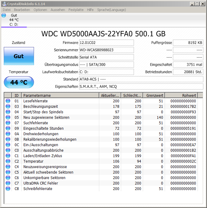

Ich habe mal die Werte mit CrystalDiskInfo ausgelesen. Ansonsten wäre die einzige gute Lösung wohl wirklich ein neues Case oder ein Kühler.
Ergänzend dazu kann ich noch sagen, dass der PC die meisten Tage in der Schulzeit immer ca. 7 Stunden angeschaltet ist und in den Ferien - jetzt gut festhalten - bis zu 15 Stunden. :freak: :evillol:
Aber deine Aussage beunruhigt mich irgendwie... ^^
Ich habe hier auch noch eine Platte am laufen mit über 19000 Betriebsstunden, ist aber keine WD.
Die läuft und läuft. Die WD kann bis zu 55Grad ab, allerdings wir es dann brenzlig !
Du kannst ja mal eine andere Verbauen und dann mal die Temp vergleichen.
Gruß :)
