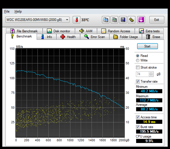

Hier mal zum vergleich meine beiden. Die zweite ist etwas schneller als die erste.

Wie man sieht, sind die Transferraten auf den äußeren Zylindern etwas doppelt so hoch wie auf den inneren, auf denen weniger Sektoren Platz finden. Daher ist CrystalDiskMark für HDDs auch nicht wirklich geeignet, weil es nur einen kleinen Bereich der HDD testet und man nicht weiß, auf welchen Zylindern der liegt. Bei einer frisch formatierten HDD sind das i.d.R. die äußeren, aber je mehr die belegt ist, umso weiter geht es zu den inneren Zylindern und damit zu geringeren Transferraten.
