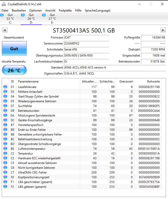

Auch die Smart-Werte sehen (für mich) recht gut aus:
Natürlich ist die Platte als und hat ihre Betriebsstunden. Bloß: Gibt es irgendeine Erklärung dafür, dass die Platte plötzlich leer war?

cyberpirate schrieb:
Die Platte sieht doch in Ordnung aus.
Genau das ist es ja, was ich mir nicht erklären kann.
