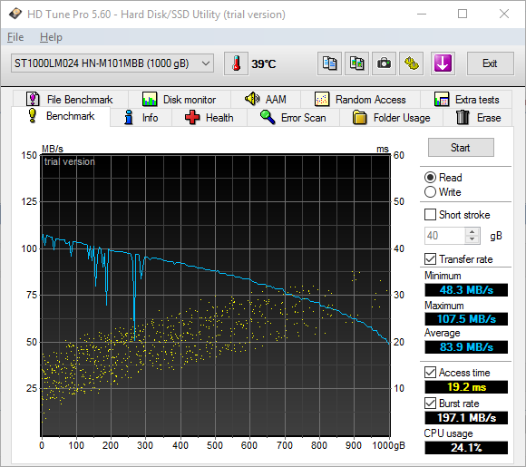

Lass mal HD Tune durchlaufen und poste hier das Ergebnis (Bild).

hier das Ergebnis aus HD Tune:
2016-04-14 07_31_33-HD Tune Pro 5.60 - Hard Disk_SSD Utility (trial version).png
Was sagt ihr zu diesen Werten?
Nitewing schrieb:
völlig ok. die platte ist voll und fragmentiert... da sind solche Werte normal bei HDDs
Also würde es nur helfen die Platte zu leeren?
Nicht unbedingt leeren im Sinne von formatieren ;), aber den Datenbestand sortieren und ggf. selten benötigte Dateien extern zu speichern/zu sichern. Hast du viele kleine Dateien kopiert und ein Antivirus läuft im Hintergrund. Der geht auch auf die Geschwindigkeit.
