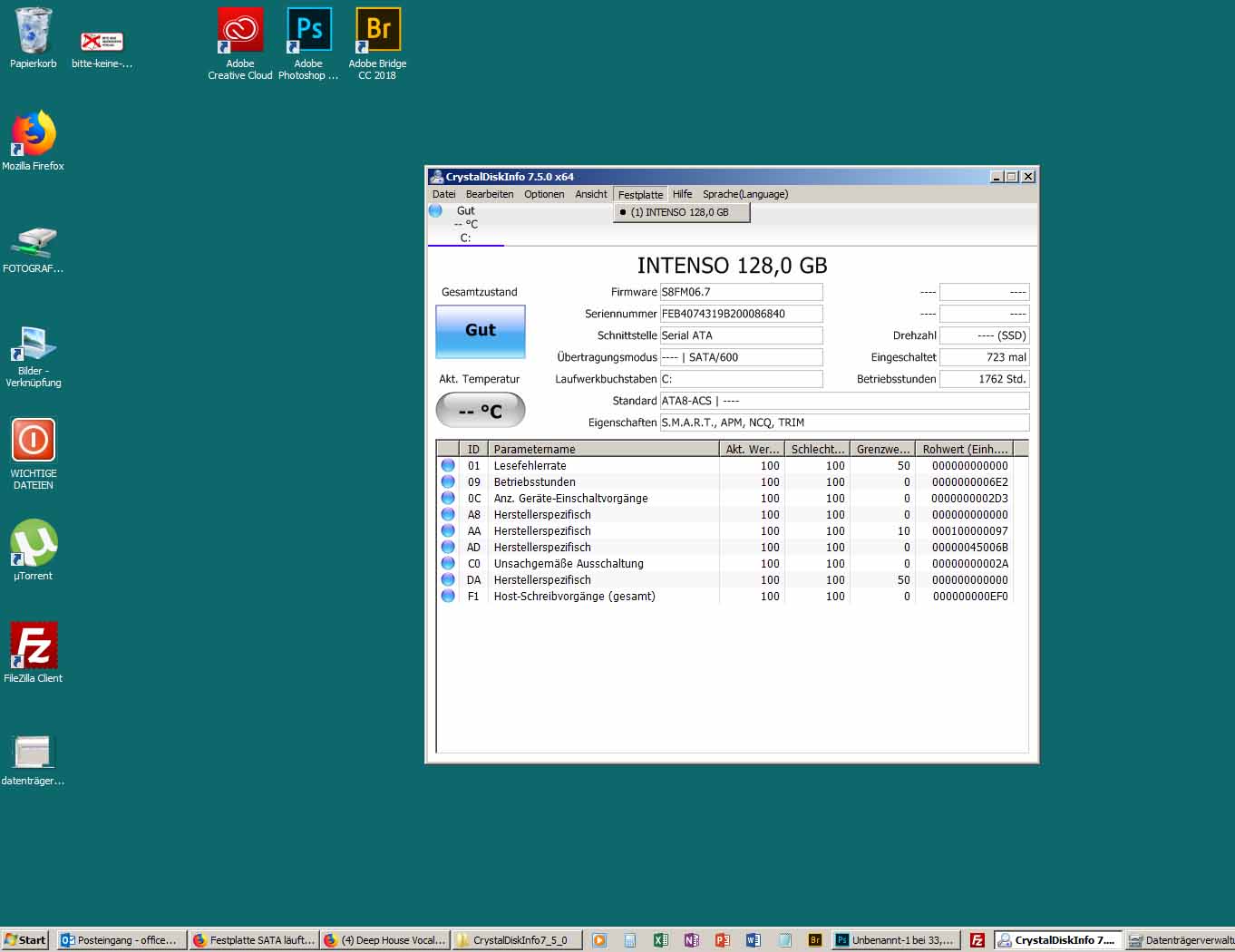

Kannst Du denn von Deiner normalen internen HDD Windows booten, auch wenn die HDD aus dem externen Gehäuse intern angeschlossen ist? Wenn nicht, was erscheint dann für eine Meldung? Wenn ja, dann poste doch bitte mal den Screenshot von CrystalDiskInfo für die HDD, ziehe aber bitte das Fenster soweit auf, dass alle Attribute und auch die Rohwerte vollständig sichtbar sind, also keine Scrollbalken mehr erscheinen. Bitte machen den Screenshot aus Windows und nicht mit einer Kamera vom Bildschirm und nur den Screen von CrystalDiskInfo, mit Alt+Druck erzeugt Windows einen Screenshot des aktiven Fensters in der Zwischenablage.

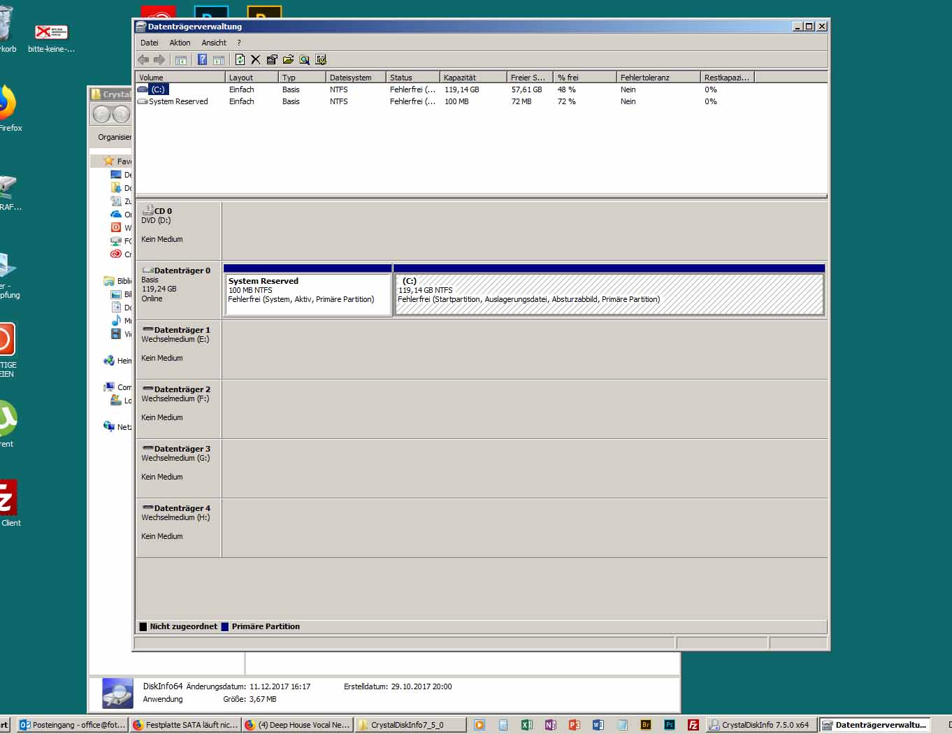

hallo danke für die zahlreichen Rückmeldungen :)

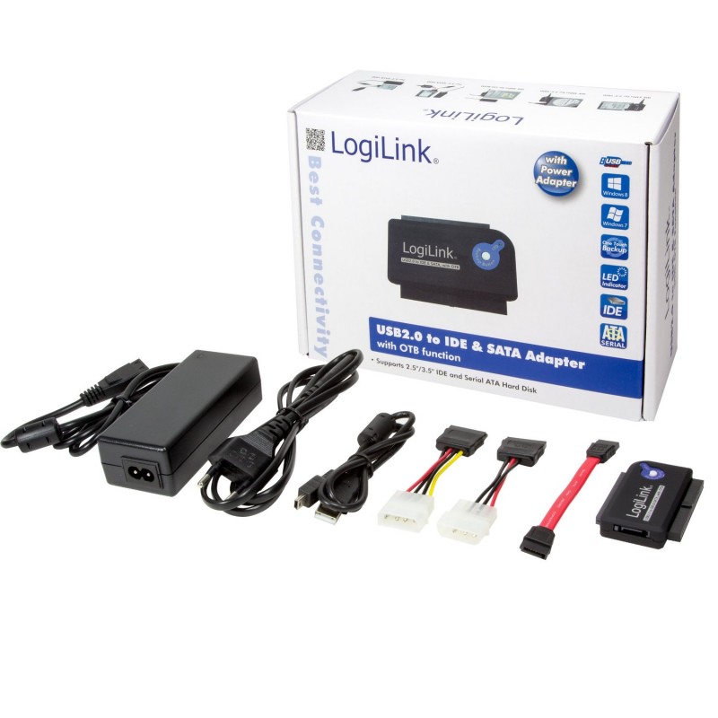

wie soll ich beide Programme durchführen? Soll ich die Festplatte ans motherboard anschliessen oder reicht USB?
ich habe sie jetzt per USB angeschlossen
mit so einem ding
Bilder anbei
CrystalDiskInfo zeigt nur Deine SSD an, entweder erlaubt der USB Adapter kein Auslesen von S.M.A.R.T. Werten, sie war nicht ordentlich angeschlossen oder sie ist tot und ein Fall für den Datenrettungsprofi, wie z.B. den Dienst den Seagate anbietet.
ja weil wenn ich sie über das motherboard anschliesse, dann kann ich von der SSD Festplatte wo windows oben ist nicht mal booten. Dann erkennt er plötzlich beide Festplatten nicht und es steht nur im bios .... drücke eine taste um erneut zu booten oder sowas.. und im bios im setup steht unter primary und secondary "not installed"
ja scheisse halt.. ich hab selbst das gefühl das im ar*** ist.. so eine Datenrettung kostet sicher schweinegeld
