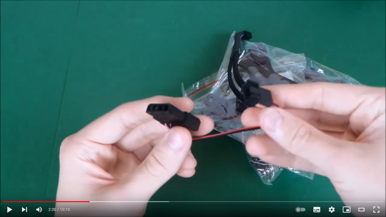

Ist deine Pumpe mit diesem Kabel angeschlossen, oder direkt auf dem Board?
So wie es sich liest, hast du die Stromverbindung zur Pumpe nicht drann. Also alles noch mal kontrollieren.
