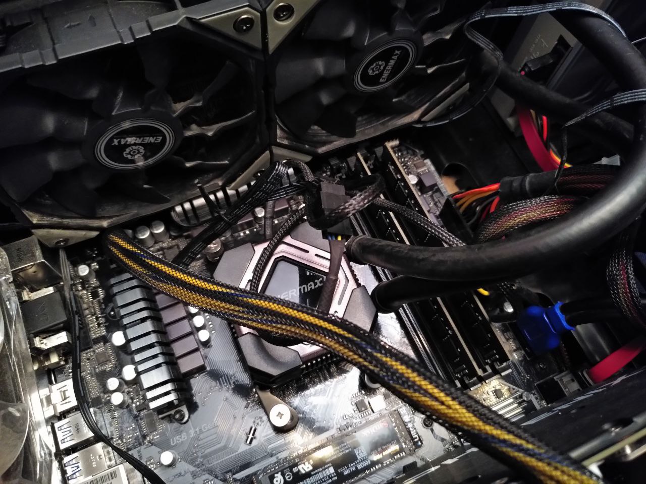

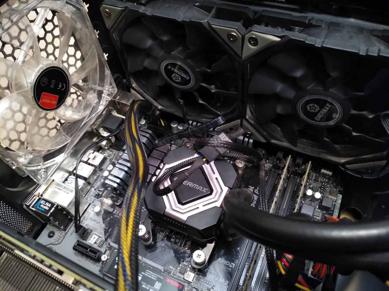

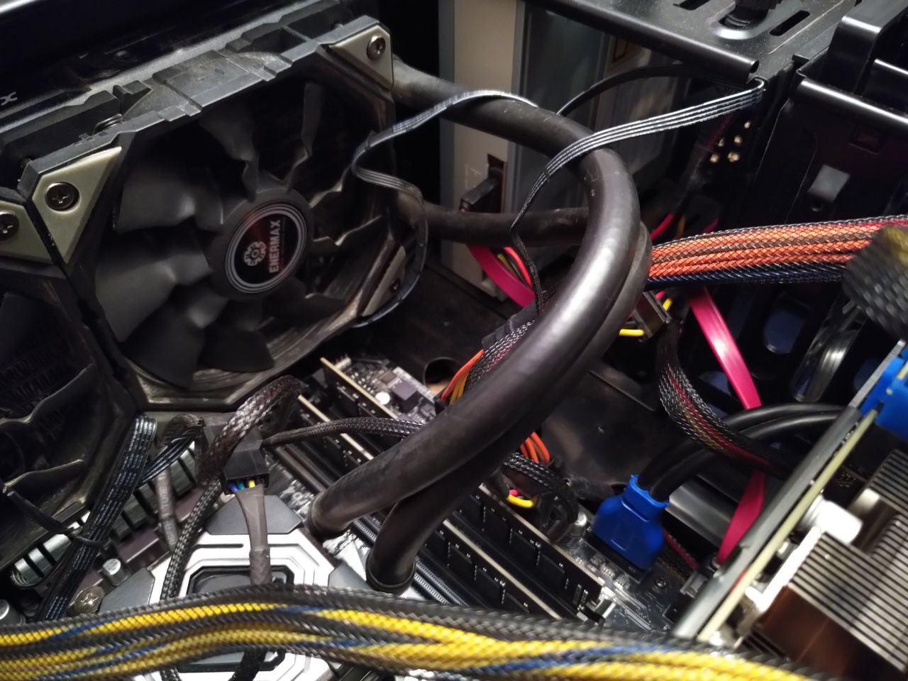

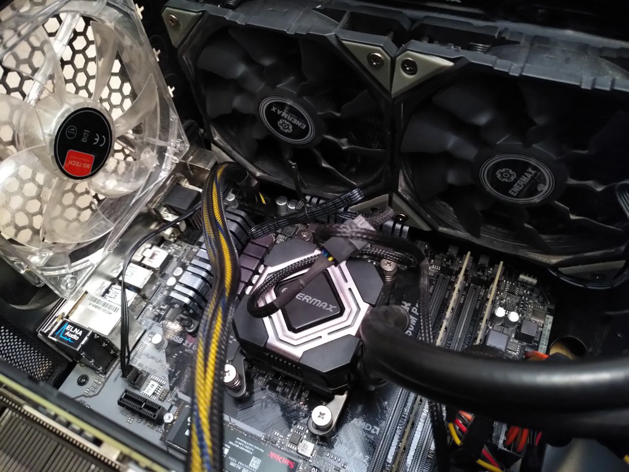

Wie klingt die Pumpe denn? Wie ist die AIO überhaupt verbaut?
Klingt wie immer, Einbau siehe Bilder

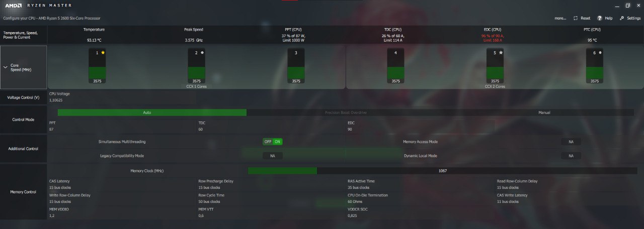

Hab mir mal das Ryzen Master runtergeladen und nach 3 Min PC-Betrieb nen Screen gemacht. Vielleicht hilft das ja irgendwie.

Ui ui ui, ein perfektes Kabelmanagament, weil nicht vorhanten.
Blickst du da eigentlich selbst noch durch? Also ich hätte da aller größte mühe da die Kabel auseinander zu halten und wieso läuft da das EPS Kabel quer über der GPU?? :confused_alt::heul:
Naja, schön ist zwar anders, aber der Kabelverlauf hat nachdem was man sehen kann auf die Funktion keinen Einfluss. ;)
Weil die Graka so riesig ist, dass es nirgends anders vorbeigeht :/
Der Kabelsalat am AiO/CPU prodiziert sich automatisch, das Pumpe und Lüfterkabel den ihre Anschlüsse direkt nebeneinander unter dem Kühlkörper der AiO haben. Klar könnte ich die volle Kabellänge des Doppelradiator aufdröseln und irgendwo an die Seite pinnen. Hab dafür aber bisher keine Not gesehen.
War ja auch nicht böse gemeint, ich hab nur schon seeeehr lange nicht mehr so ein durcheinander im Rechner gesehen. :daumen:
