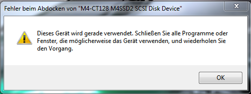

dieses Traysymbol mit der Möglichkeit die HDD zu entfernen sehe ich nur wenn der iRST Treiber nicht installiert ist, wenn ich also den AHCI Treiber von MS (Windows) nutze
Bild:
Was passiert wenn ich da drauf drücke weiß ich nicht, eigentlich will ich das nicht testen :P
Du kannst die Intel Rapid Storage Software verwenden - Dann erscheinen keine System-Laufwerke in der Auswahl.
Ich mag das Layout der Software aber nicht und deswegen hab ichs gleich wieder von der Platte geputzt. :D
