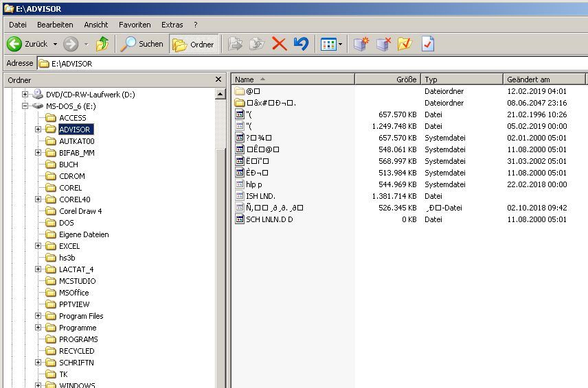

Bevor ich loslege, will ich Dir noch 2 Screenshots zeigen, die ich gemacht habe,
als ich die Platte per USB am Windows XP-Rechner hängen hatte.
Das war, nachdem ich blöderweise die 1ste Partition von "*" auf "P" (allererster Beitrag im Thread) gesetzt hatte.
Zuvor hatte man in der Datenträgerverwaltung die gesamte Platte gesehen (850MB),
aber eben "unzugeordnet".

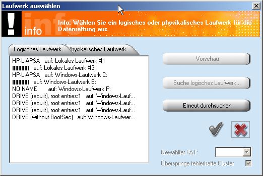

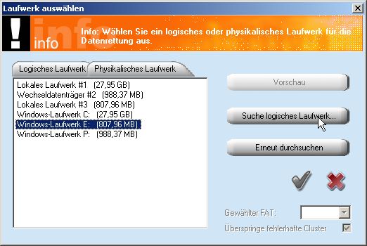

Hallo Fiona,
versuche gerade mit PC Inspector File Recovery mein Glück.
Komme aber nicht richtig weiter, nach "Physikalisches Laufwerk" habe ich dann "E"
ausgewählt (ist besagte Platte) und bin auf "Suche logisches LaufwerK..." gegangen.
Danach kam "Wählen Sie den Sektor-Bereich aus".
Da ich nicht wußte, was man eintragen muß, habe ich einfach den grünen Haken geklickt.
Nach dem Scan erscheinen dann unter "Logisches Laufwerk" neue Einträge (DRIVE).
Danach weiß ich nicht weiter, sorry.

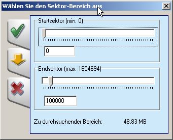

Wichtig ist dein 2 Bild.
Nachdem du das physikalische Laufwerk ausgewählt hast mußt du am 2 Screen den gesamten Bereich scannen.
Ziehe daher den zweiten Wert bei Endsektor ganz bis zum Schluß nach rechts.
Der Anfangssektor muß bei 0 bleiben.
Damit werden nicht nur 48 MB gescannt sondern die gesamte Festplatte.
Hinterher sollten die Laufwerke (Partitionen) als logische Laufwerke angezeigt werden.

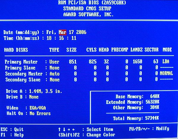

Bevor ich loslege, möchte ich Dir noch die Bios-Einstellungen zeigen.
Weiss nicht, ob das vielleicht auch von Interesse ist.
Gruß
Floh
Danke die Bioseinstellungen passen.
Bei der Festplatte sollte Testdisk auch über den MBR die Anzahl bei Heads mit 32 übernehmen.
