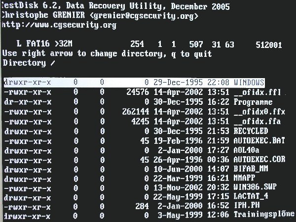

Habe sie dann wieder in den alten Rechner eingebaut und Testdisk über Startdiskette laufen lassen.
Kann die Dateien sehen (p), fürchte nur, dass ich was dummes gemacht habe.

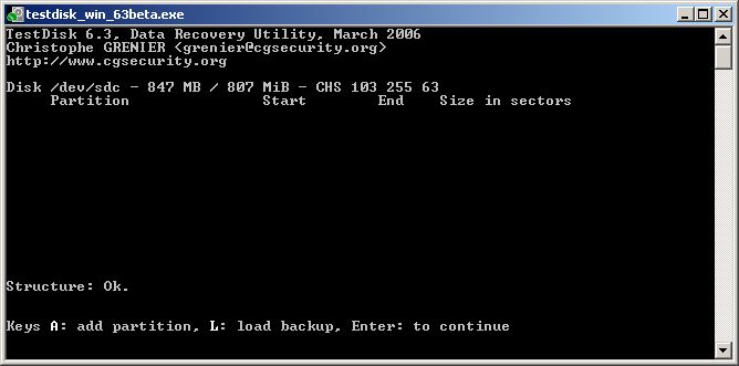

Ansonsten entpacke Testdisk auf deinem LW C des XP-PC, starte Testdisk, externe Platte anwählen, Intel, Analyse proceed (Bild1), continue auf search (Bild2), Kontrolle jedes angezeigten LW-Eintrages mit p-filelist, Advanced boot (Bild3) und poste das alles bitte.

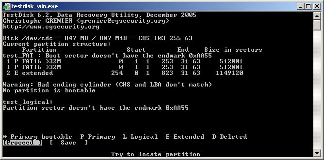

Was ich aber schon mal berichten kann, ist, dass ich Testdisk schon auf dem XP-Rechner
laufen lies, dort kann ich aber die Partitionen nicht mit "p" lesen.
Habe schon EasyRecoveryLite drüber laufen lassen, hat nichts gefunden.
Seltsam ist nur, das wenn ich die Platte in den alten Rechner einbaue und Testdisk
per Diskette (Dos-Version) starte, ich die Dateien mittels "p" sehen kann.
kann Dir aber mal 3 Screenshots anhängen, die ich hier dabei habe.
Die sind von dem XP-Rechner aus gemacht.
Der 3. Screenshot ist nach "search" erstellt worden.

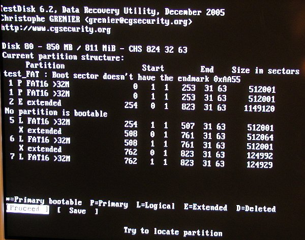

Da bin ich wieder :-)
Entschuldige bitte die schlechte Qualität der Bilder, mußte halt ohne Blitz fotografieren.

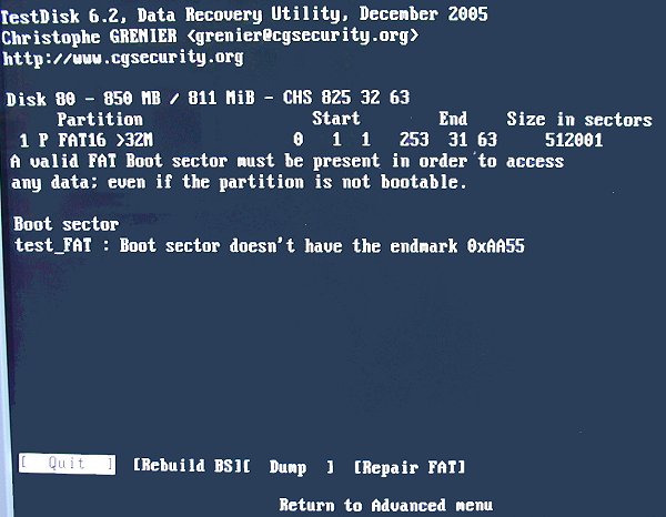

Mit Bild/Screen meinte ich nach Durchführung der Aktion einen Screen hier online stellen, der zur Aussage der Bootsektoren unter Advanced-boot fehlt leider noch.
Erstmal entscheide dich bitte, ob die Platte in dem alten PC bleiben soll. Die Anzeigen der Geometrie stimmen nicht überein - die Anzeige von 32 Cylinder ist etwas recht seltenes. Poste mal bitte den Hersteller + genauen Typ, evt. ist im Netz was zu finden.
Ausserdem kannst du mal das BIOS auf default stellen + abspeichern oder BIOS-Reset am stromlosen PC durchführen (Ausschalten, Stecker ziehn, Powerknopf drücken, Boardbatterie entfernen, evt. durch neue ersetzen, danach Neustart + Werte vergleichen.
Im Moment ist für mich nicht nachvollziehbar, ob du bei den letzten Screens nach proceed per continue im nächsten Screen auf search gegangen bist, denn in dem Fall sollte danach oben eine prozentualer Verlauf des Tiefenscan ablaufen, unten per stop zu canceln sein und nach erfolgreichem Durchlauf alle Einträge in weiss sein.

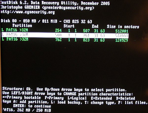

Habe den Tiefenscan durchlaufen lassen, konnte nur keine Bilder mehr anhängen.
Hier der Rest.

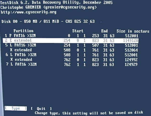

Nach starten von Testdisk die betreffende HD anwählen - intel - und im kommenden screen unter analyse advanced - dort dann unten boot markieren - enter

Sicherung habe ich gemacht.
Bin mir nicht ganz Sicher, soll ich folgende Werte eingeben:
0 1 1 253 31 63 ?
Dann auf Type gehen und P durch * ersetzen, dann [Done] anwählen?

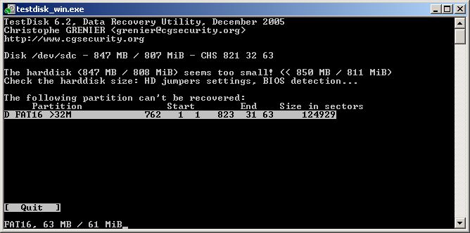

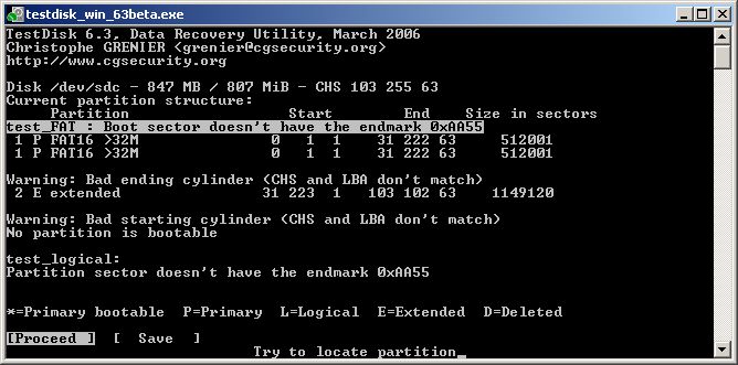

Hier die Screenshots.

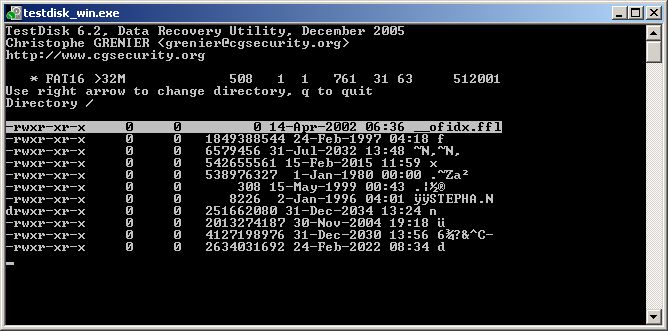

Kann keine vernünftigen Dateien (listing mit "p") erkennen, wenn ich das mit der Windows-Version von Testdisk mache.
Habe Dir dazu noch einen Screenshot gemacht, da sieht man nicht wirklich viel.
Wenn ich die Platte in den alten Rechner einbaue und mit einer Dos-Diskette boote und die Dos-Version von Testdisk verwende, kann ich die Dateien listen.
Werde sie wieder einbauen und mal laufen lassen, dann mal das Listing abfotografieren und hier reinstellen.

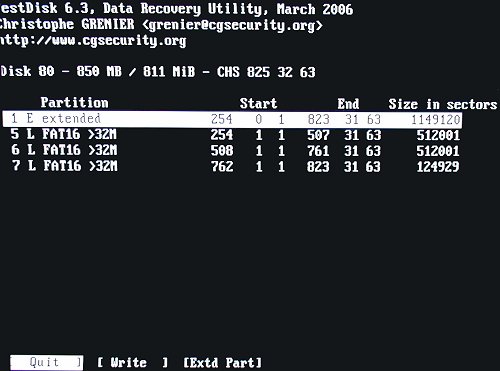

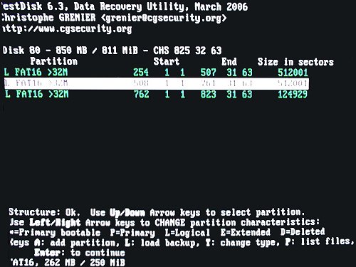

Eine ungereimtheit ist das unter Windows und Dos die Festplatte mit einer unterschiedlichen Größe angezeigt wird.
Einmal unter Dos siehst du bei Disk und nach dem Wert CHS den ersten Wert für Cylinder ist 825.
https://www.computerbase.de/forum/attachments/screen01-jpg.44568/
Unter Windows ist der Wert 821.
https://www.computerbase.de/forum/attachments/02_nach_analyse-jpg.44663/
Stelle die daher mal unter Dos wieder her.

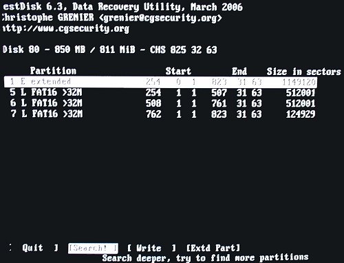

Setze mir dazu mal einen Screen noch vorher wegen deiner ersten Partition nach der tieferen Suche im Menü [Search!] von Testdisk.
Ich möchte dann überüfen ob alle 4 Partitionen angezeigt werden.
Siehe Auszug aus der Partitionstabelle hier;
Wenn die erste primäre Partition angezeigt wird, dann markiere die mal und drücke auch p ob die Daten angezeigt werden.

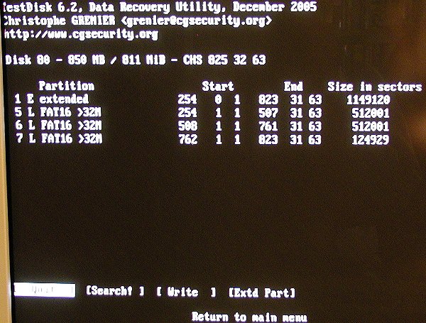

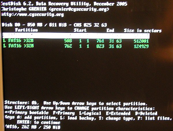

Wegen den Unterschieden bei Dos und Windows möchte ich nur mal den Screen nach der tieferen Suche [Search!] von Testdisk von Dos.
Die anderen habe ich ja weiter oben die du mit der Kamera fotogafiert hattest.
Das setzen von 32 Heads unter Dos brauchst du nicht da wie ich gesehen habe es automatisch so erkannt wurde.
Viele Grüße
Fiona

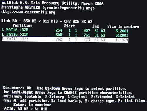

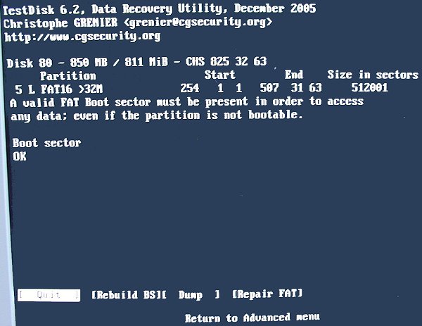

Habe doch mal mehr Fotos "geschossen", weil doch etwas unterschiedlich zu den ersten.
Sind mit Testdisk Dos 6.3 gemacht.
