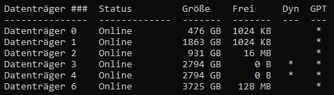

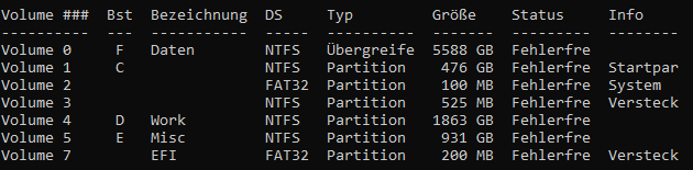

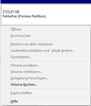

Die Datenträgerverwaltung zeigt folgendes an:
Laufwerkbuchstabe ändern ist ausgegraut:
list disk (Datenträger 6 ist von Interesse):
list volume:
Für mich sieht das aus, als wenn ein unbekanntes Dateisystem verwendet wurde.

Die EFI-Partition sieht (zumind. für mich) eher nach einem als Backup gedachten Klon aus - ansonsten macht die ohne startbares Win auf einem externen Datenträger eigtl. wenig Sinn.
Die relevante Partition hat aber kein Dateisystem angezeigt.
Was gibt denn sel disk 6 aus?​
Hm, da ist ein dynamischer Datenträger eingerichtet (F), der wohl über 2 Platten geht, da hat der
Kunden evtl. Mist gebaut! Denn die HDD hat 4TB, F ist aber übergreifend mit über 5 gelistet.
@Questionmark:
Ähm,... das ist wohl jetzt dem geschuldet, dass der TE den Datenträger in seinen Rechner gehängt hat - vermute ich mal. 🤔​
F: ist ein Raid zweier interner Festplatten meines Rechners. Liegt der Fehler also bei mir?
