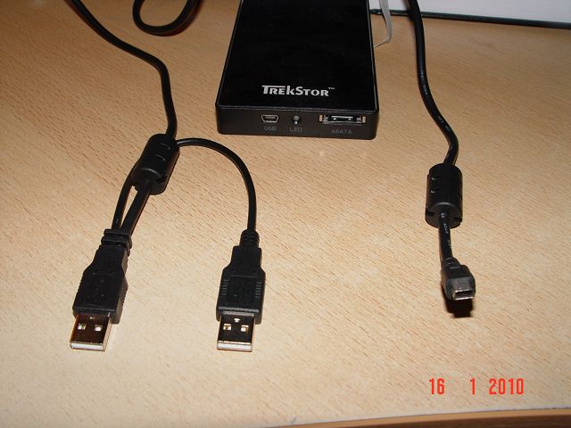

Hast evtl. ein Y-Kabel zu Hand?
Also eines wo auf der einen Seite ein kleiner Stecker für die HardDisk ist und auf der
anderen Seite 2 Stecker, die in den PC kommen ?
Oder evtl. ein Steckernetzteil, welches man zur Stromversorgung an die Platte anschliessen könnte?
Oder einen AKTIVEN USB-Hub, also einen den man ans Stromnetz per Steckernetzteil anschliesst ?
MM hat bis 20 Uhr offen ... hol dir dafür eine mit doppelten USB-Steckern.

EDIT: ein Y Stecker hab ich doch zur Hand, leider auch kein Erfolg
