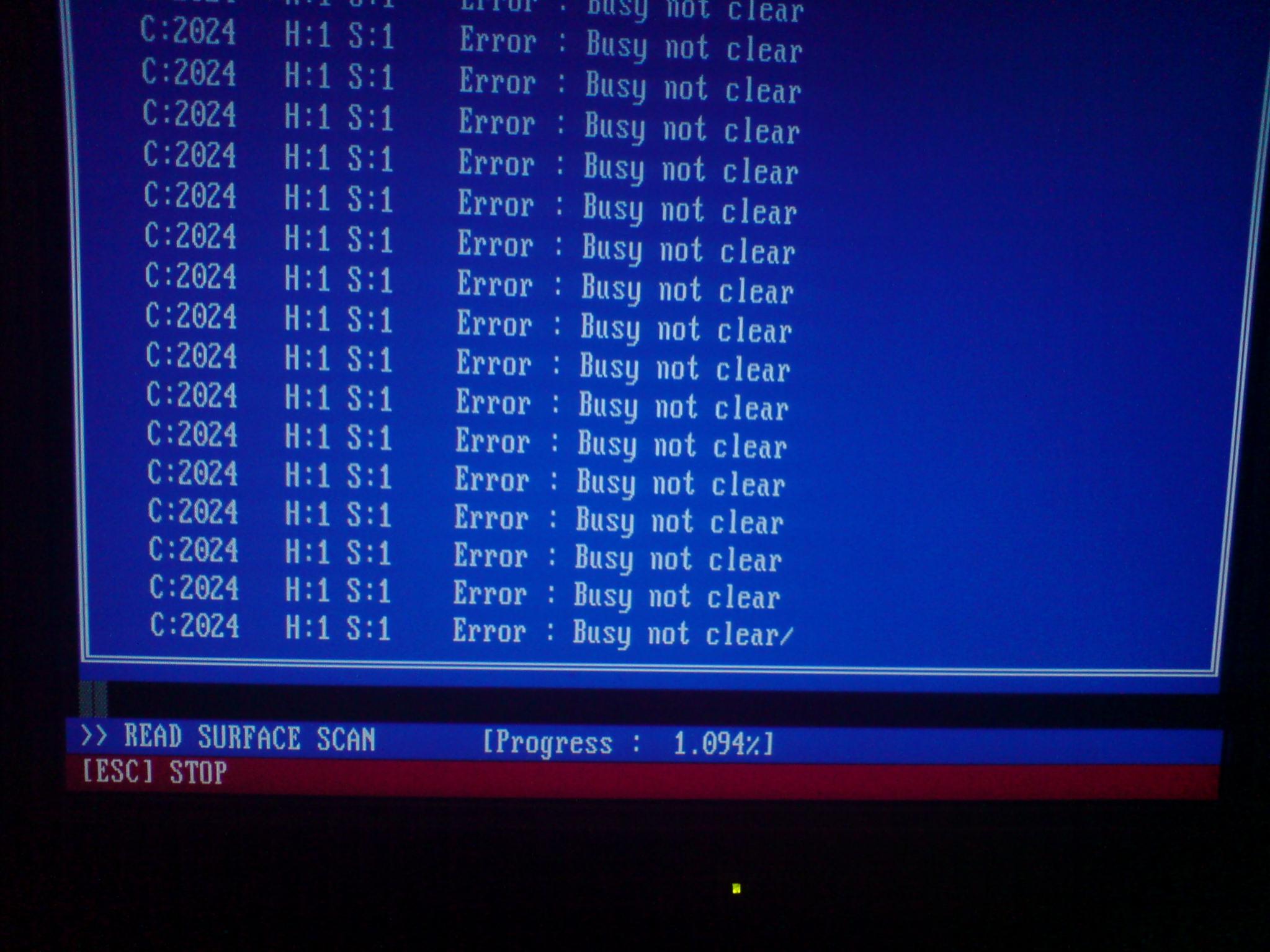

Ich bins nochmal, kann jemand was mit folgender Meldungs anfangen, dies hat mit "Hutil" nach ca 1 Prozent beim Testlauf angezeigt.

Ich würde wenn möglich einfach die Daten sichern, bevor su weiter rumprobiert. Wenn die nen Schuss hat, dann wird die mit der Zeit auch nicht gerade besser.
Eine meiner Platten ist gestern abgeschmiert und WD Diagnostics hat mir auch gesagt, der geht es gut... also werde ich in Zukunft mich nicht mehr so darauf verlassen, was Diagnosetools sagen.
lg Lomoch
