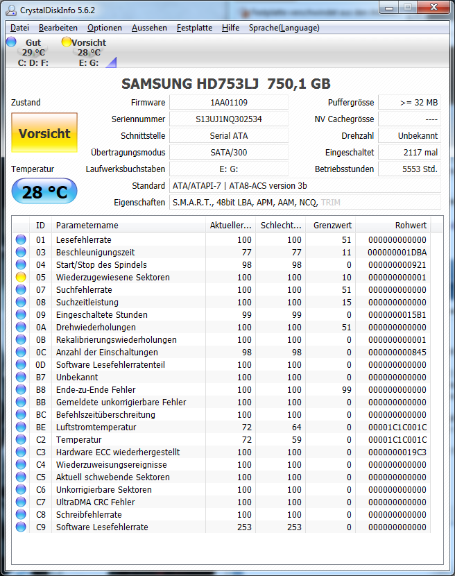

Was hat das zu bedeuten? (siehe crystal screenshot)

Mach erstmal nen langen Scan mit HDTune.
Mach ich gerade. Hat siche eben bei cs 200GB gestoppt und ich musste neustarten
Die HDD hatte einen defekten Sektor, der mit einem Reservesektor ersetzt wurde und keine Probleme mehr macht. Dieser eine ist kein Problem und sonst zeigen die SMART-Werte auch keine Auffälligkeiten, die das Fehlerbild erklären würden.
Prüfe zuerst mal die Verkabelung der HDD, vielleicht ist da nur ein Stecker etwas locker.
