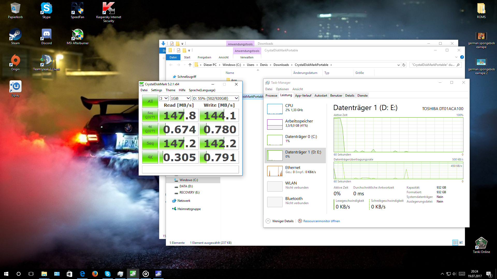

Hallo an alle.

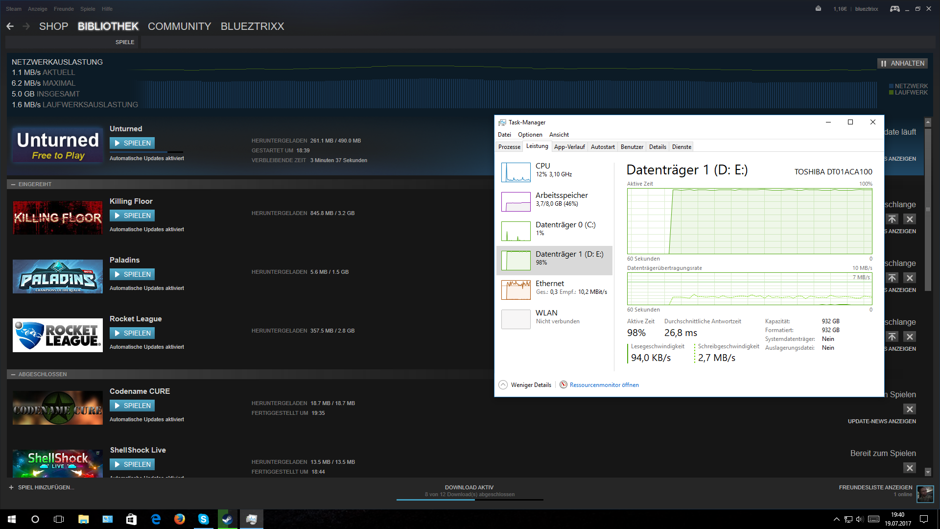

Da ich heute meine 50K Leitung bekommen habe, habe ich Steam natürlich ein paar Spiele und Updates runterladen lassen und dabei habe ich bemerkt dass am Anfang der Download von der Geschwindigkeit passt aber nach einiger Zeit abfällt dann habe ich im Task Manager nachgeschaut und dass bemerkt: Screenshot (122).png
Dann habe ich gegoogelt und herausgefunden dass es wohl daran liegt dass manche Spiele beim updaten gleichzeitig die Daten entpacken und deswegen wollte ich fragen ob mann diese ''Funktion'' abschalten kann weil sie mich irgendwie nervt :D
Nicht dass ihr denkt dass es an der Leitung liegt wenn ich ein Spiel runterlade dann ist er ganze Zeit mit 6 bis 6,2 Mbit's unterwegs auch beim Updaten von Palladins gerade.

Sieht für mich nicht normal aus. Evtl läuft ne Defragmentierung im Hintergrund? Odr Virenscan? Denn ich merke nix und meine Leitung ist schneller..
Irgendwas im Hintergrung muss auf deine HDD zugreifen.. Schreibrate 2.75 MB ist echt niedrig

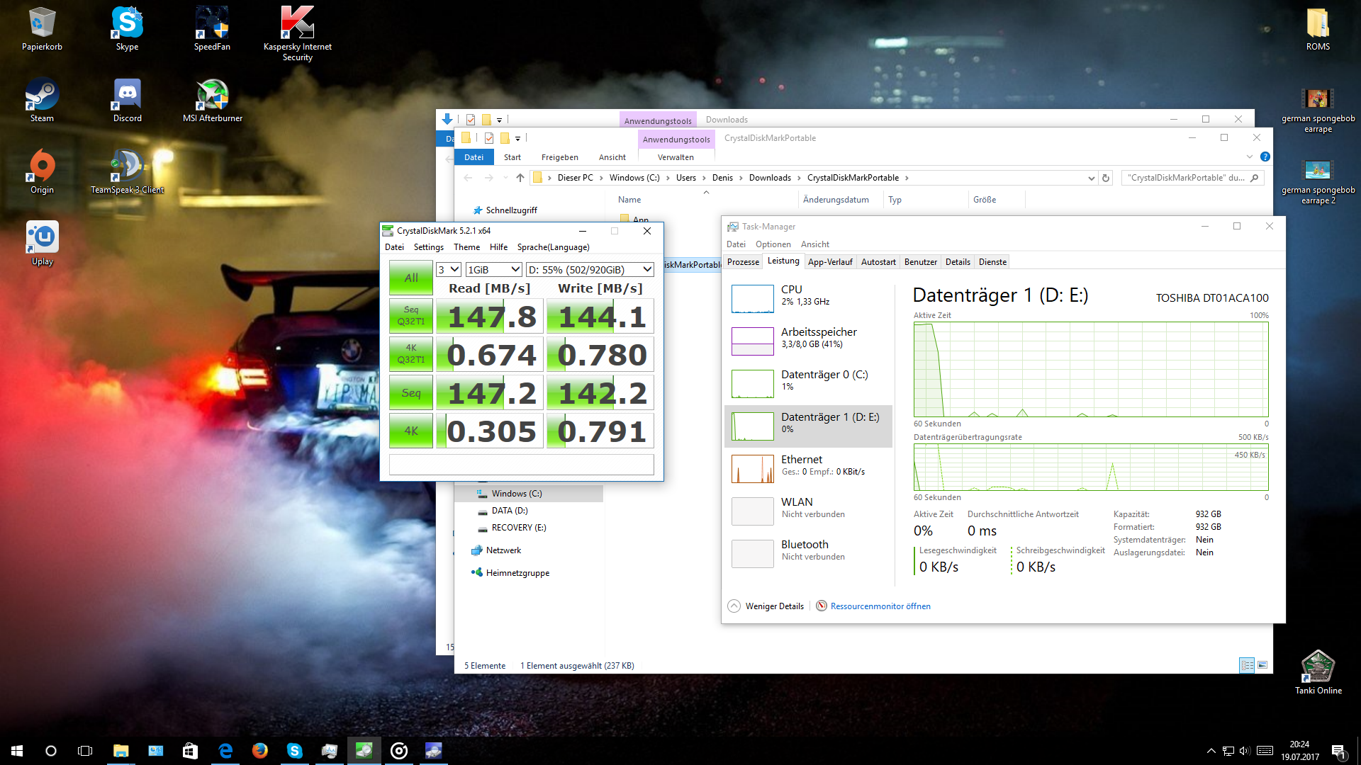

Beende einfach mal Steam (sollte ja beim Start da weiter machen wo es aufgehört hat) und lass mal CrystalDiskMark drüber laufen.
Die HDD ist eigentlich nicht so alt nur circa 5 Monate und 1147 Betriebsstunden.
Sind die Werte gut? Weiß nicht was Normal bei HDD's ist.

Da werden wohl einfach viele kleine Dateien entpackt, das ist für jede HDD eine Qual und die Geschwindigkeit bricht brutal zusammen.
Wartest eben die paar Minuten länger bis das Spiel fertig installiert ist, ist ja kein Problem solange man das nicht jeden Tag x Mal machen muss.

Die Werte sind völlig Ok, auch wenn sie im 4k etwas lahm ist :freaky:

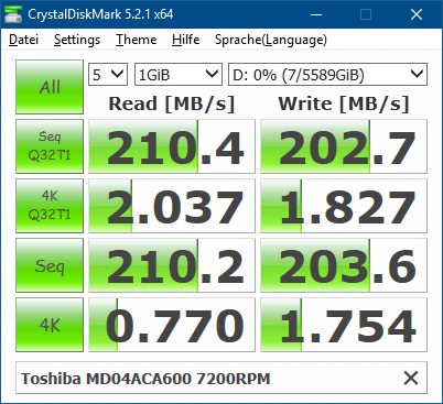

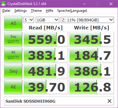

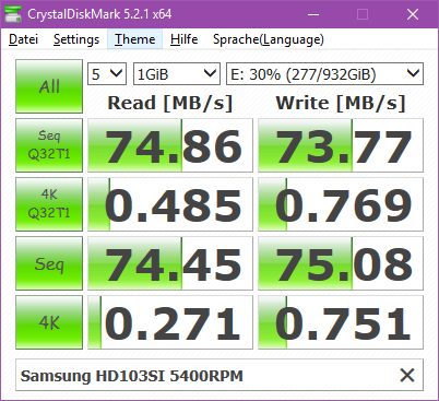

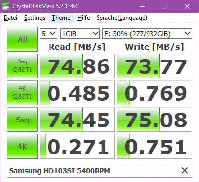

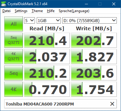

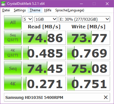

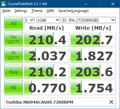

Zum Vergleich hast du mal meine Platten + günstige SSD für Spiele ;)
Die Samsung hat btw 41.000 Betriebsstunden hinter sich :freak:
DiskMark64_2017-07-19_20-32-49.png DiskMark64_2017-07-19_20-25-25.png DiskMark64_2017-07-19_20-37-48.png
DatBoi schrieb:
Die Werte sind völlig Ok für eine HD, auch wenn sie im 4k etwas lahm ist :freaky:
Naja, ich kenn das aber selber, wenn auf einer Platte ein DL läuft und gleichzeitig entpackt wird, dass sich einfach beides im Weg steht und dadurch dass es nicht einfach nacheinander getan wird sich die Zeit um das bis zu 10fache erhöht. Stoppt man dann das Entpacken ist wieder alles fix und nach dem DL läuft auch das Entpacken fix. Ich weiß nicht ob das an der Platte selbst oder dem Controller oder sonst was liegt, da bin ich auch überfragt. Allerdings hatte ich mit Steam noch nie solche Probleme.
Zum Vergleich hast du mal meine Platten.
Anhang anzeigen 633419 Anhang anzeigen 633420
Okay danke jetzt weiß ich dass meine Platte noch okay ist.
