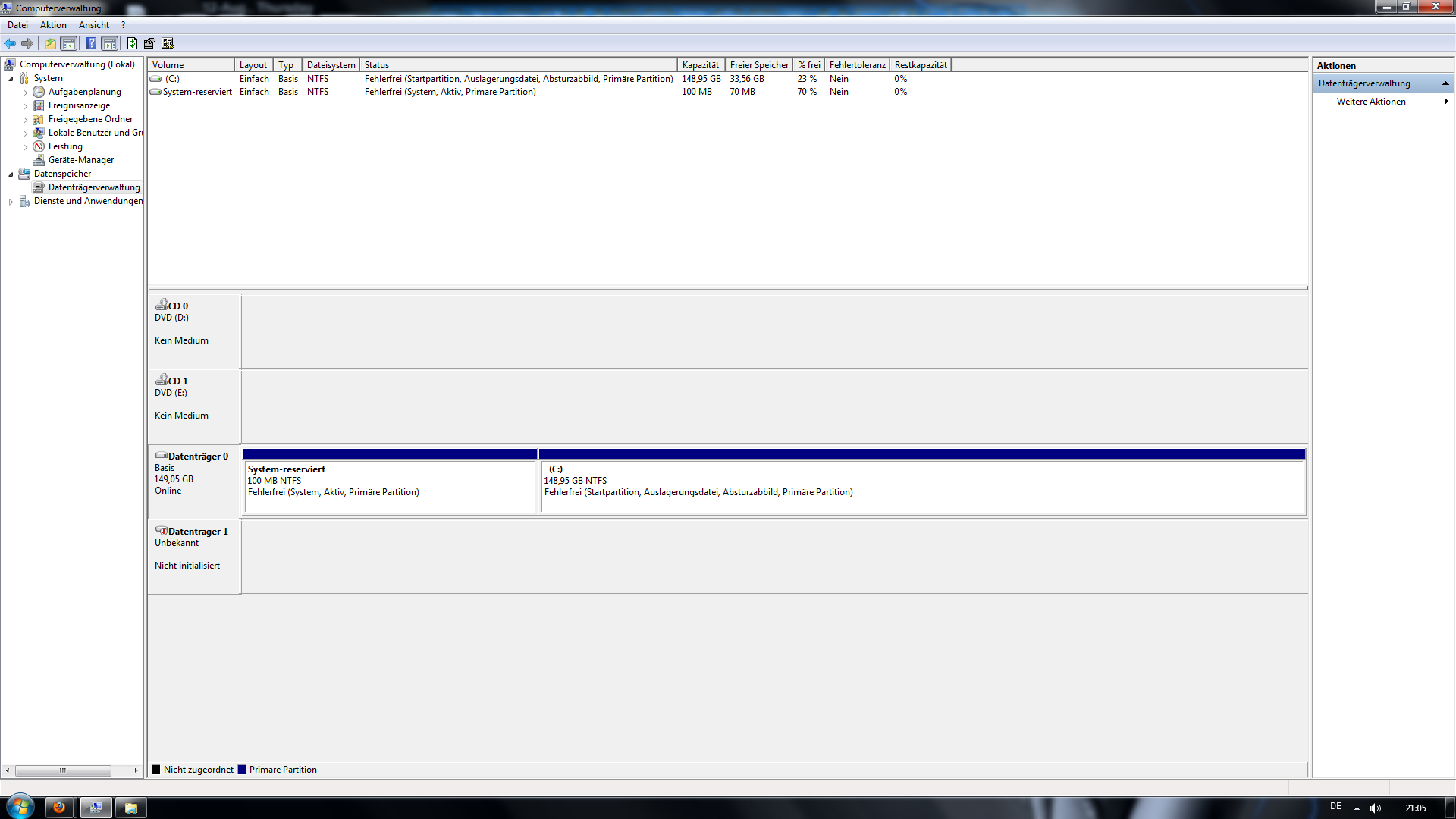

Also,...wo soll das stehen ?? wenn ich rechtsklick auf datenträger1 mache kommt des nicht,..!
Unten mal ein Screenshot von der Datenträgerverwaltung

Vllt. ist der Controller im externen Gehäuse kaputt gegangen. Dann ist es mit Zugriff natürlich Essig. Ich weiß nicht, wie das noch mit Garantie aussieht. Da du die vllt. verlierst, wenn du das Gehäuse öffnest. Auf der anderen Seite könnte es sein, dass du auf die Platte zugreifen kannst, wenn die sie aus dem externen Gehäuse holst und in den Rechner schraubst.
Mal Garantie kontrollieren, ne Mail an CnMemory schreiben, ob du die Platte rausholen kannst und wenn der Chip im Gehäuse defekt ist, das Gehäuse einschicken kannst.
