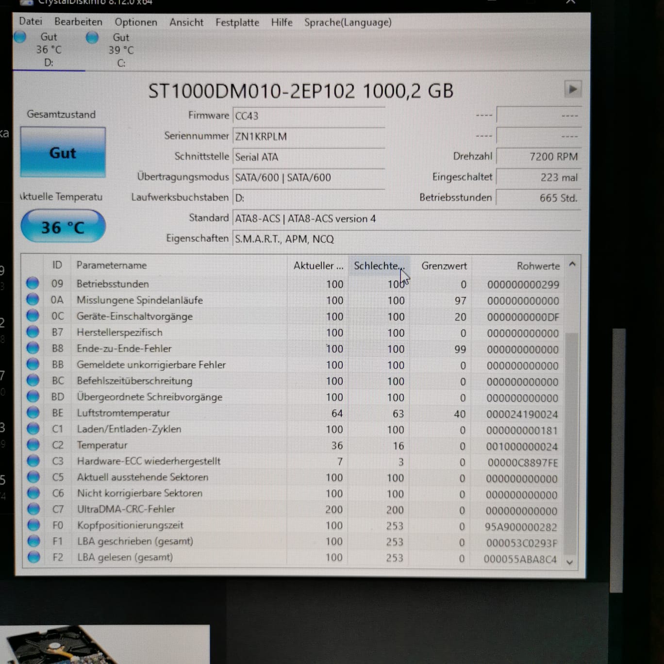

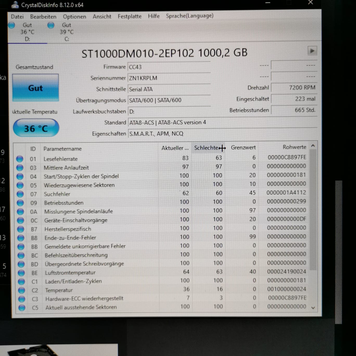

Das Programm habe ich installiert hier sind die Werte!
Reaktionen: cutterslade1234
Ich hab auf die schnelle einfach ein Foto mit meinem Handy gemacht und es mir über whatsapp auf den computer geschickt. Und C ist eine SSD. Da ist auch windows drauf und ein zwei Spiele. Auf der HDD sind alle anderen Programme drauf.
Vorschlag für das nächste Mal: Foto machen, auf den Rechner kopieren, ausdrucken, den Ausdruck auf einen Holztisch legen... oder einfach ein Screenshot. Das Fenster kann man übrigens größer machen, dann reicht ein Bild.
Auch wenn der Wert C3 nicht immer sonderlich aussagekräftig ist, weil der herstellerspezifisch befüllt wird und nicht einfach linear, so ist er doch sehr hoch und könnte auf ein Problem mit der Datenverbindung hinweisen. Daher: Prüfe bei ausgeschaltetem Rechner den Sitz des SATA-Kabels und tausche es eventuell gegen ein anderes aus.
Falscher Wert dafür. Der richtige Wert für das Kabel ist der C7 wert und der ist OK
Reaktionen: Nixdorf
Wie gesagt, der C3 ist... strange. Bei einigen Platten wird er gar nicht erst gemeldet, bei anderen zeigt er was auch immer an, aber meist sehe ich da weniger Stellen ungleich null. Daher bin ich mal außerhalb der Norm drauf angesprungen.
P.S.: Und ja, eigentlich springt der eher auf Oberflächenfehler an, aber da ist eben auch nichts zu sehen.
laut Wiki: "Die hohe Datendichte heutiger Festplatten hat zur Folge, dass beim Lesen die Fehlerkorrektur zwangsläufig anschlägt. Auch sehr hohe Werte hier sind also kein Grund zur Beunruhigung."
heißt je höher die Datendichte, desto mehr Fehler häufen sich auch da. gerade da diese Platte nur noch 1 Platter haben sollte, hat das Teil ne hohe Datendichte und daher sind die Werte entsprechend hoch.
@Sebbi Und aus der englischen Wiki: "(Vendor-specific raw value.) The raw value has different structure for different vendors and is often not meaningful as a decimal number."
Es kann also sein, dass die Höhe des Wertes keinerlei Informationsgehalt hat. Es kann auch sein, dass spezifische Stellen des Werts sich auf unterschiedliche Problemquellen beziehen.
Meine Interpretation ist daher, dass der Wert sehr viele Stellen ungleich null hat, was unter Umständen unterschiedliche Fehlerquellen abbildet. Es kann sein, dass es nichts mit der Dateverbindung zu tun hat. Ich würde es aber nicht vollends ausschließen. Davon ab ist es simpel und kostet nichts, mal eben das Kabel zu prüfen und eventuell gegen ein noch vorhandenes, anderes zu tauschen.
Für Seagate HDDs gilt: ist C3 = Anzahl Lesevorgänge (letzte 8 Stellen von 01) ist das i.O., ab den neusten Serien ST10000 wird C3 nicht mehr ausgegeben.
Schluss mit dem Off-Topic zu Details von SMART-Daten.
