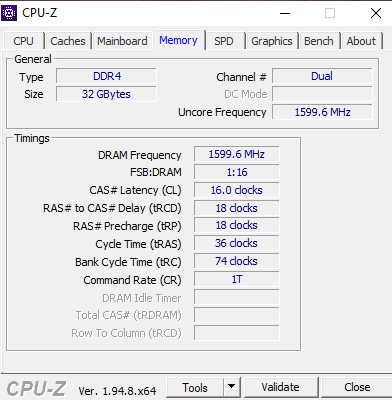

Zudem habe ich XMP wieder geladen, so dass der RAM auf 3200 Mhz taktet, da wird im Bios auch angezeigt.

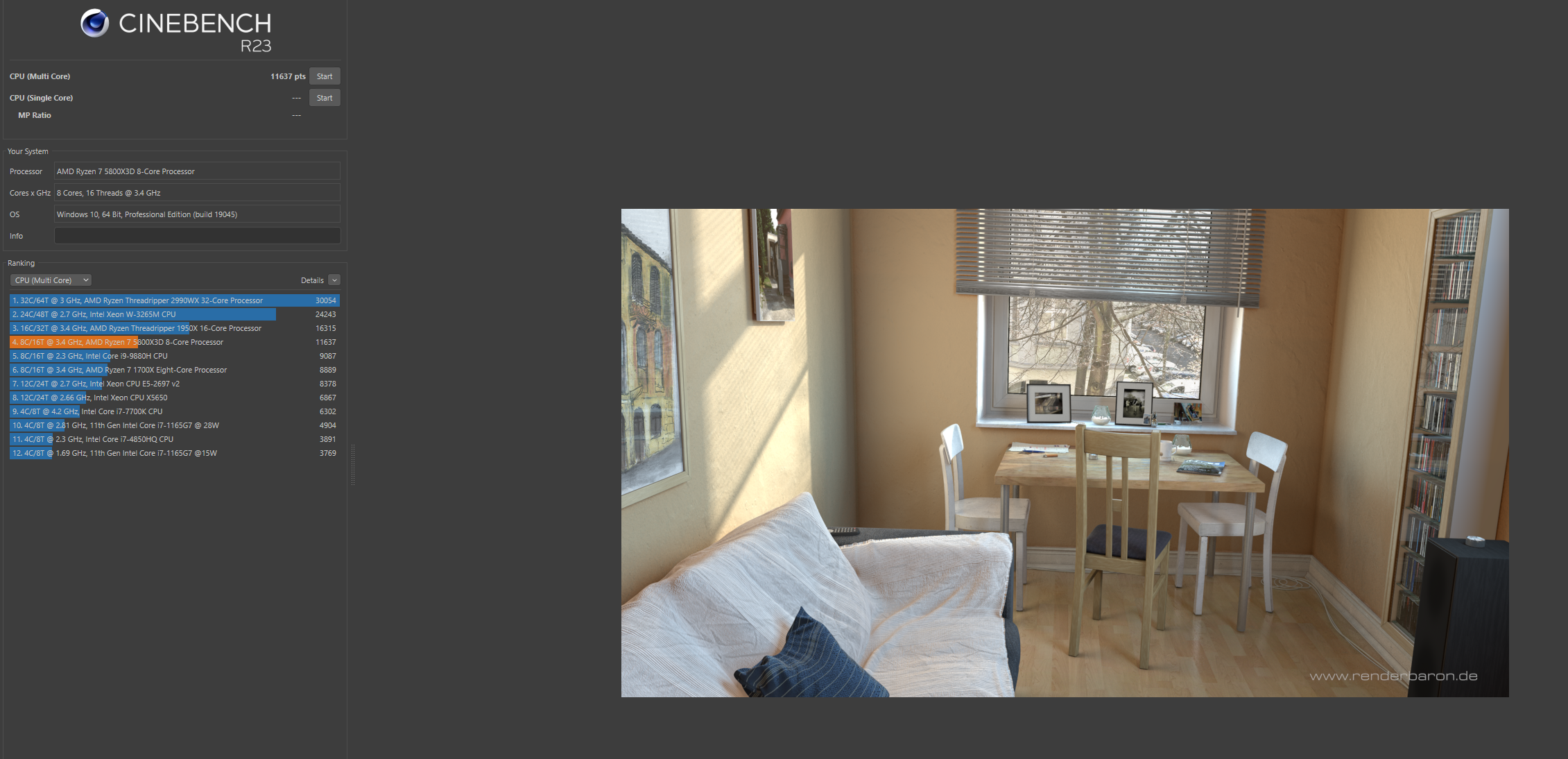

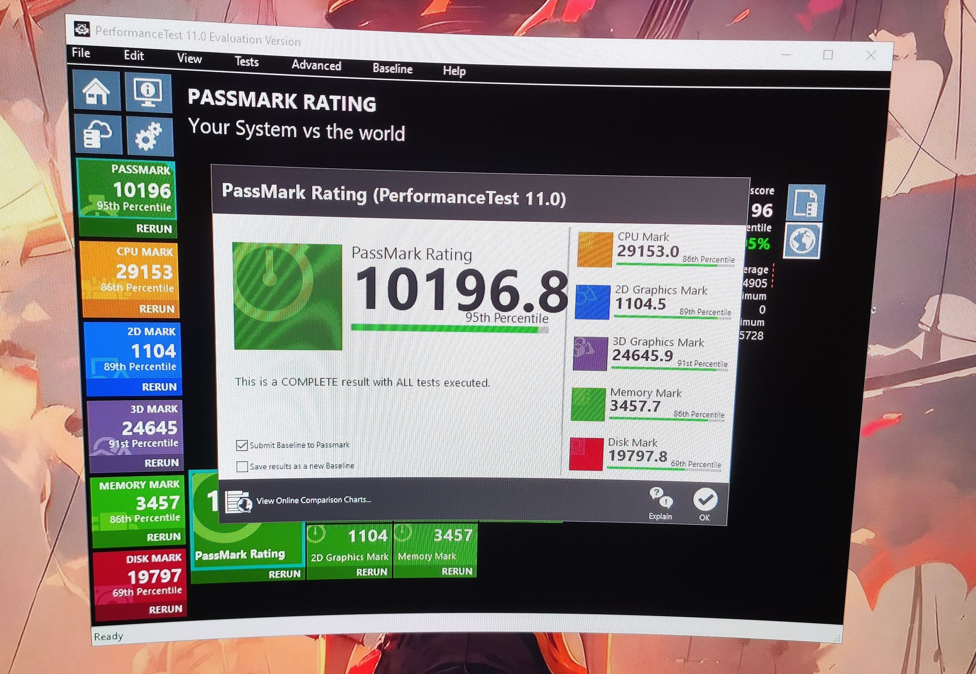

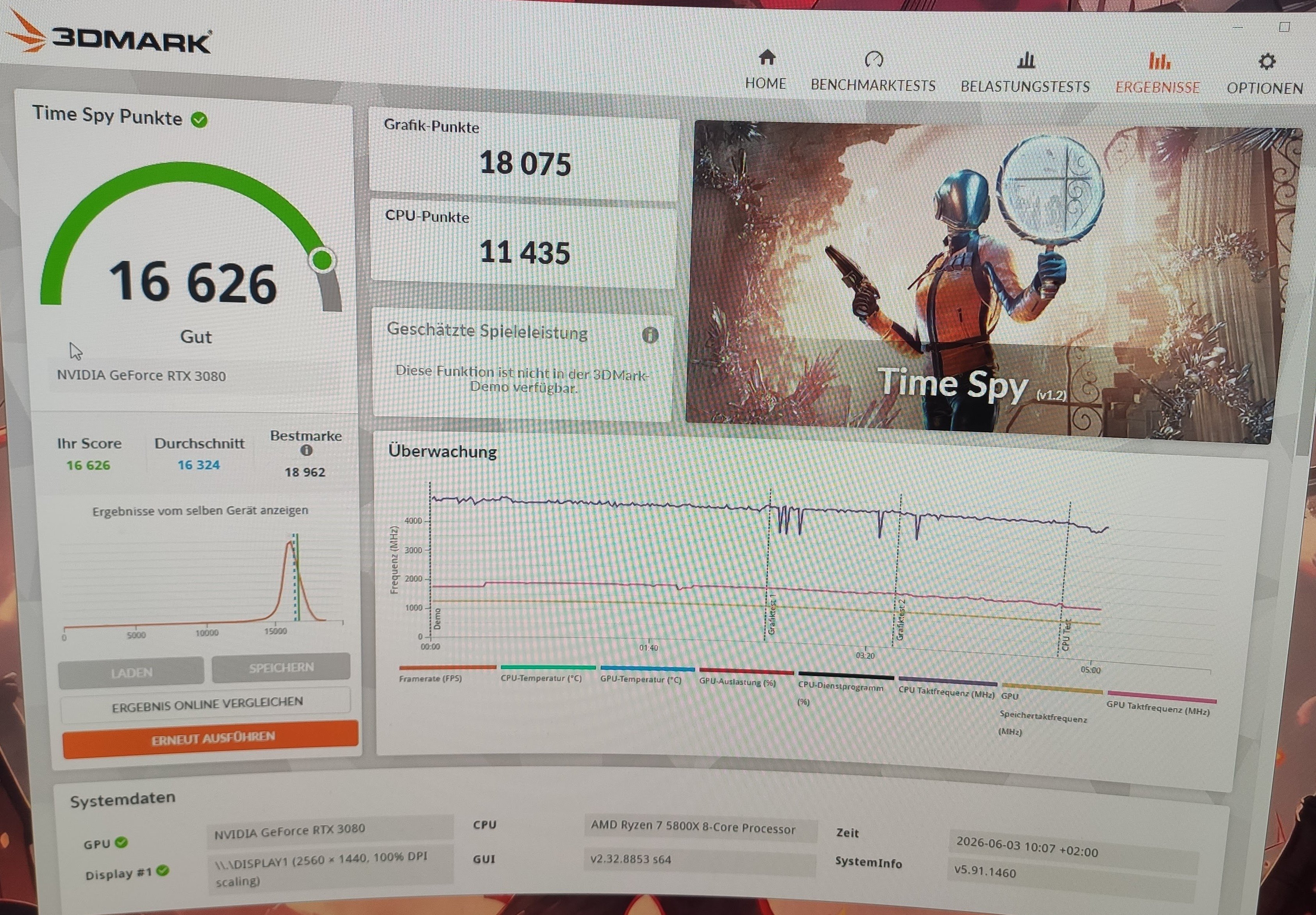

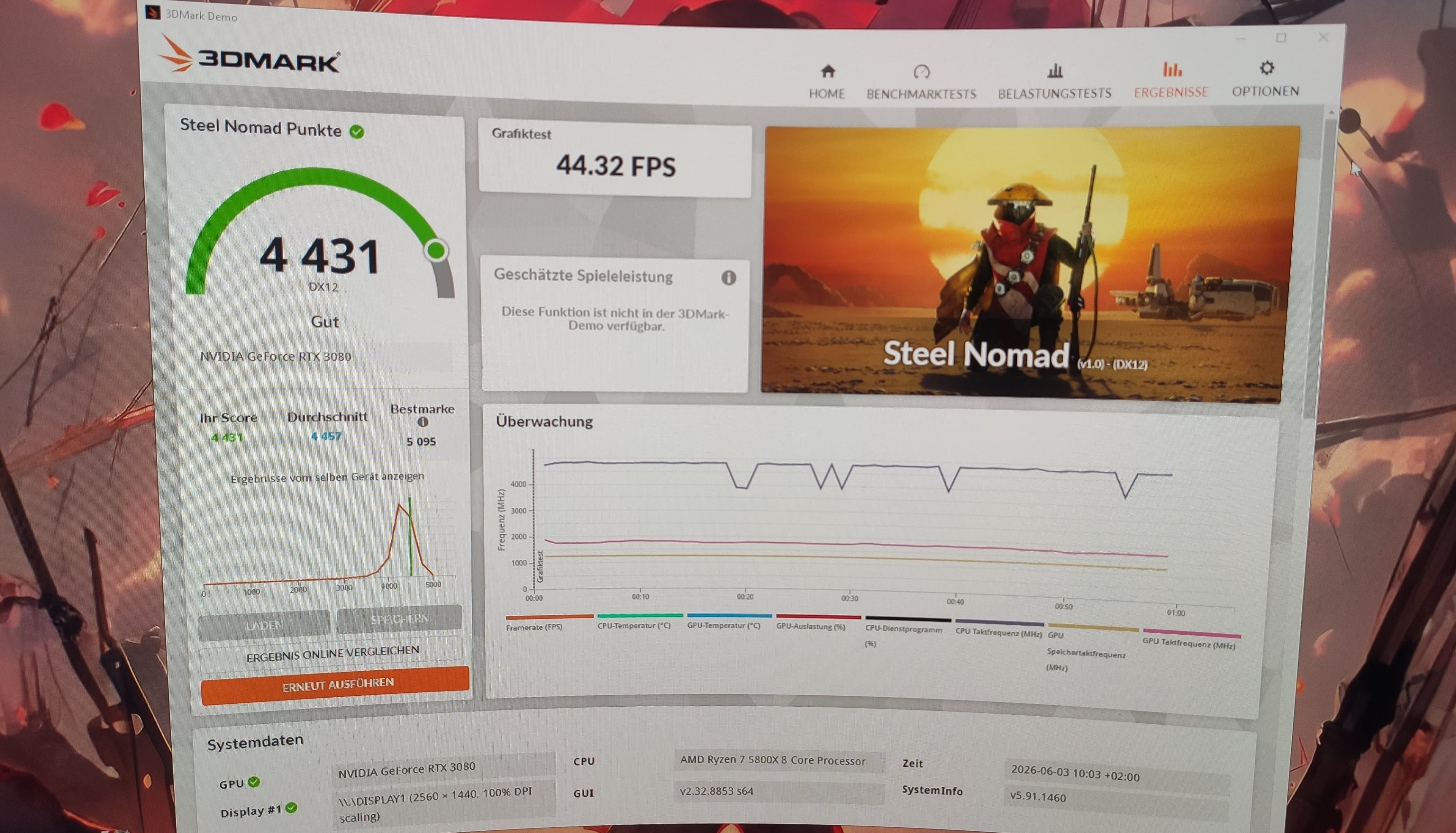

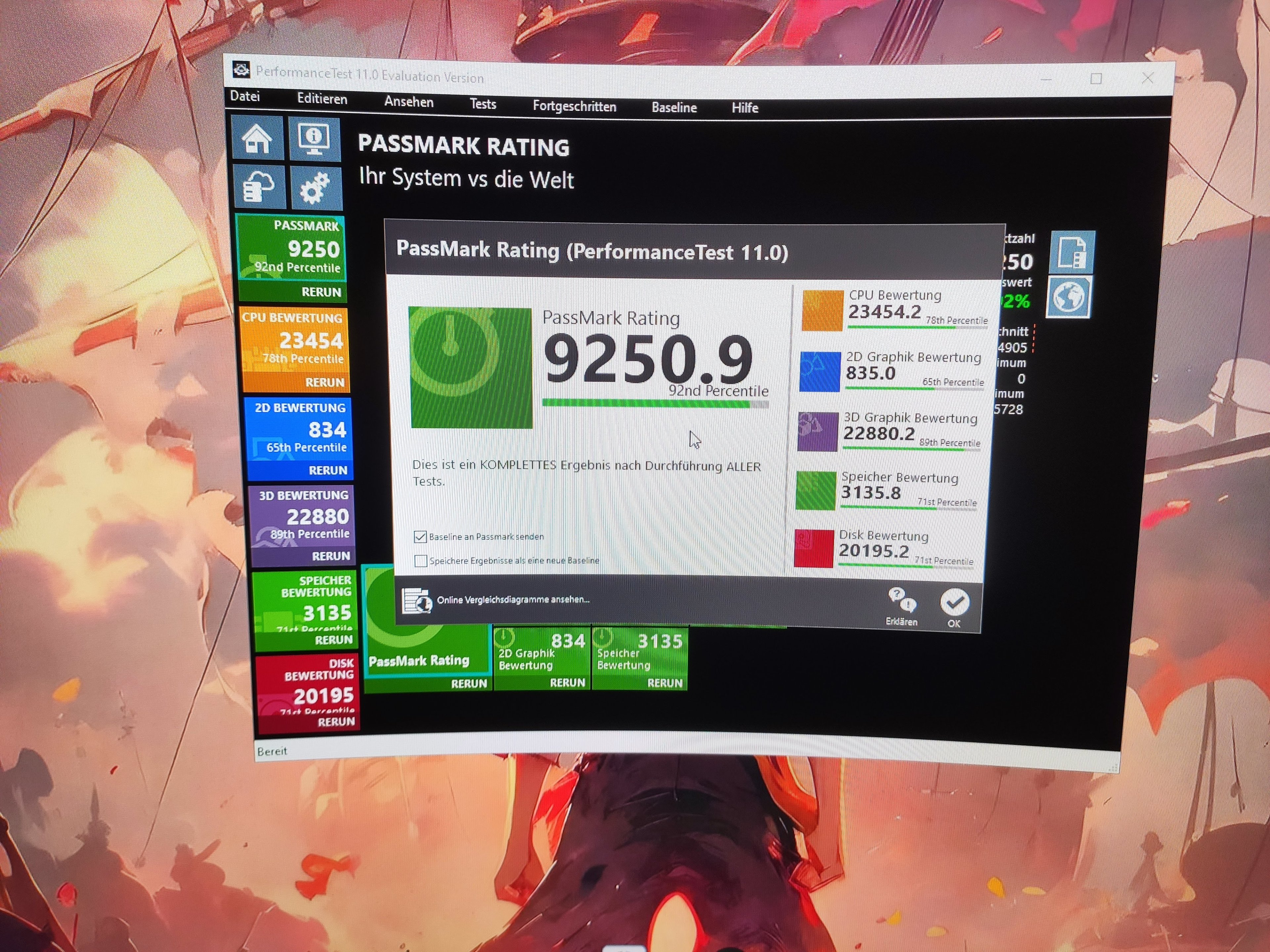

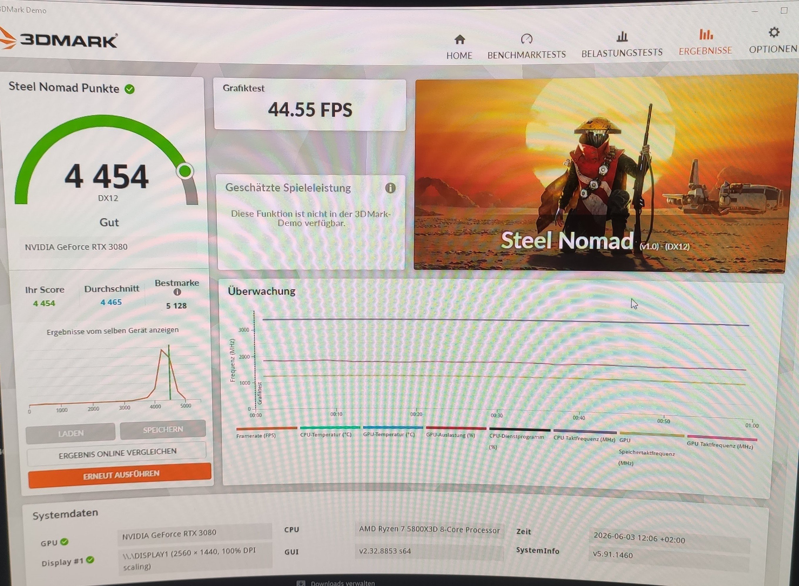

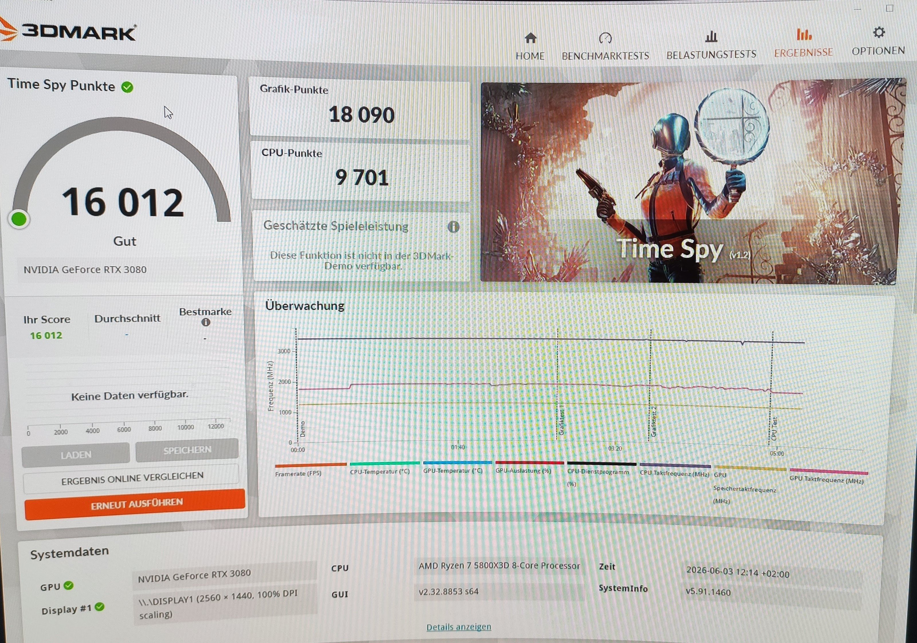

Ich hatte mit dem alten Prozessor eigentlich spaßeshalber Benchmarks gemacht, da mich der Unterschied interessierte.... nun ist es mit dem neuen Prozessor überall schlechter. Cinebench habe ich nur mit dem neuen Prozessor gemacht, um ihn zu überprüfen..... Ergebnis seht selbst.

Also in CB23 sollten so um die 14-15k Punkte mit dem 5800X3D da stehen und er sollte mit CO-30mV auf allen Kernen auf ca 4,45ghz boosten.
Lass mal CoreTemp neben CinebenchR23 laufen, im Idealfall sollte er so ca 120Watt ziehen und 80° warm werden.

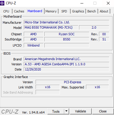

Solltest mal das BIOS aktualisieren...dein jetziges ist aus DEZ 2020 ;)

Zudem ist klar das die X3D CPU in gewissen Benchmarks langsamer ist als der normale 5800, weil der Takt auch niedriger ist. Die X3D Version ist in Games schneller, also vergleicht man sie idealerweise auch dort.

Bitte nicht vergessen, dass der 5800X eine HÖHERE Rechenleistung hat ggü. dem 5800X3D.
3,8GHZ zu 3,4GHz Basistakt und 4,70Ghz zu 4,50 GHz.
Im Gaming hat man dann was vom Cache, im Benchmark eher nicht.
Reaktionen: Jin222, SuperHeinz, herrStreusalz und 5 andere

Ein bisschen langsamer ist normal, weil der X3D etwas niedriger taktet.
Tests, um herauszufinden wie sich X3D zur X CPU schlägt, muss man in Spielen machen, denn da kommt der Cache zur Geltung, in normalen Benchmark selten bis gar nicht.
Curve Optimizer -30 ist gewagt, da kann man in Clock Stretching hineinlaufen, dabei wird ein hoher Takt angezeigt, aber die Leistung ist geringer, es kann auch andere Fehler geben, daher testet man vorher ohne Curve Optimizer und nach den Einstellungen nochmal - jeweils drei Durchläufe, Schrittweise in 5er Schritten.
Das BIOS und den Chipsatztreiber zu aktualisieren, ist sicher auch kein Fehler.

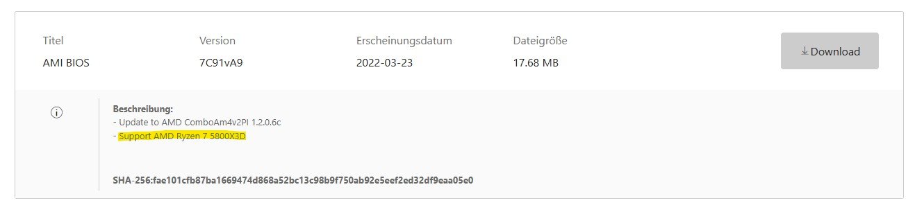

Laut CPU-Z (welches übrigens bei dir ebenso veraltet ist) nutzt du ein MSI B550 Tomahawk.
Dein aktuelles BIOS (A53) aus DEZ 2020 unterstützt den 5800X3D ja noch nicht einmal offiziell, spannend das es überhaupt läuft :D
Der 5800X3D wird auf deinem Board erst ab Version 7C91vA9 unterstützt. Siehe Screenshot. Und selbst das ist mehr als 4 Jahre alt.
Aus meiner Sicht klar warum das Teil nicht performt. Ansonsten ist der 5800X3D von der Rohleistung (Cinebench etc.) eher etwas langsamer als der 5800X...wegen geringerem Maximaltakt.
Also: dringend das BIOS updaten und dann Defaults laden + XMP aktivieren und dann schauen wir weiter
Dabei ggf. beachten ob du direkt auf die neueste Version gehen kannst oder es eine gewisse Mindestversion benötigt.

syntethische Benchmarks bilden den Cache Vorteil nicht wirklich ab und da hat der X3D einfach den Taktnachteil gegenüber dem normalen X.

Darüber hinaus, dass der 5800X3D etwas langsamer in allen nicht-Spiele-Workloads ist, ist normal und zu erwarten. Der 3D-Cache klaut Power- und Thermal-Budget, die CPU taktet nicht so hoch wie der 5800X.
Den Tausch hättest du dir komplett sparen können.

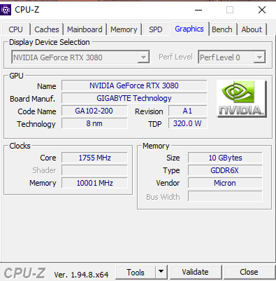

Der 5800X3D bringt halt in Spielen einiges mehr. Aber bei der alten RTX 3080 hättest du dir das Upgrade sparen können. Ein BIOS-Update wäre auch nicht verkehrt. Der 5800X3D ist von 2022, dein BIOS von 2020.
