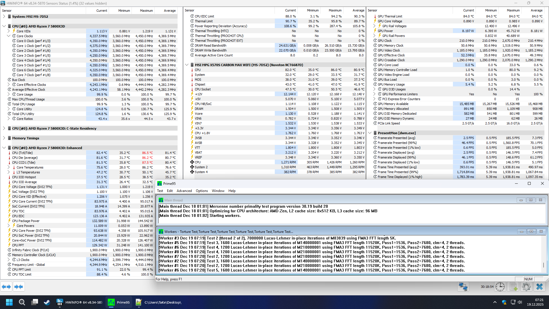

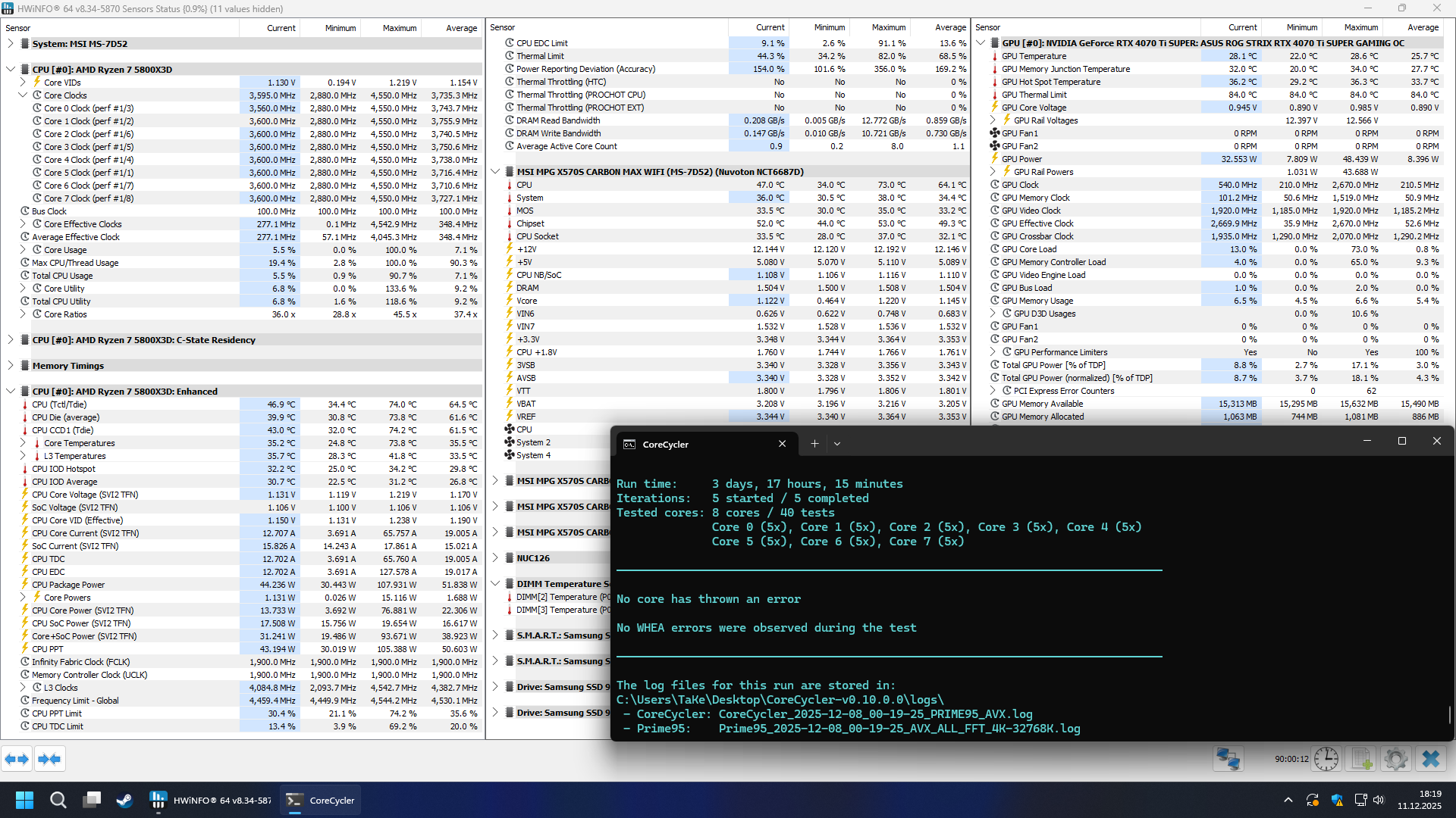

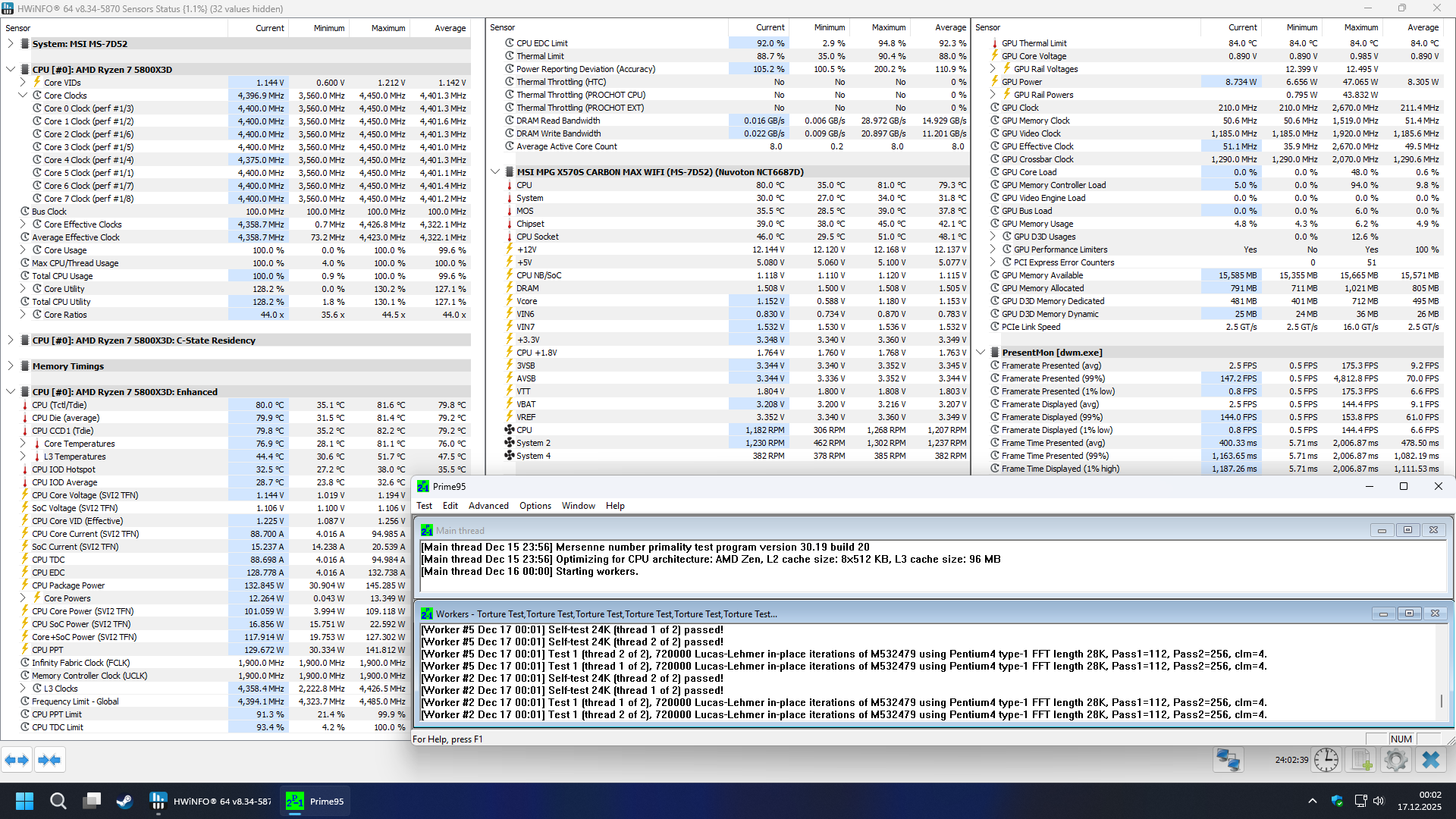

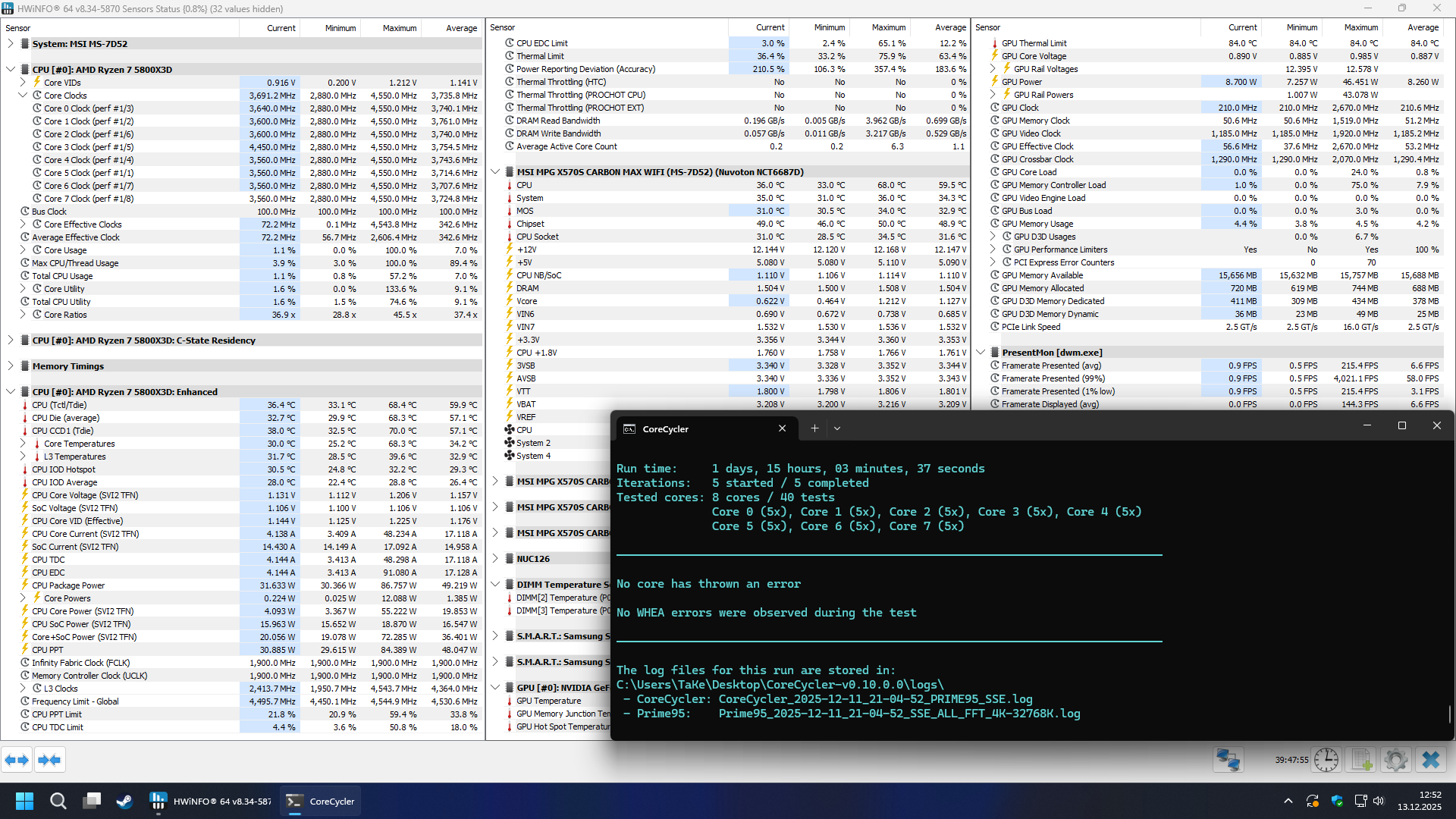

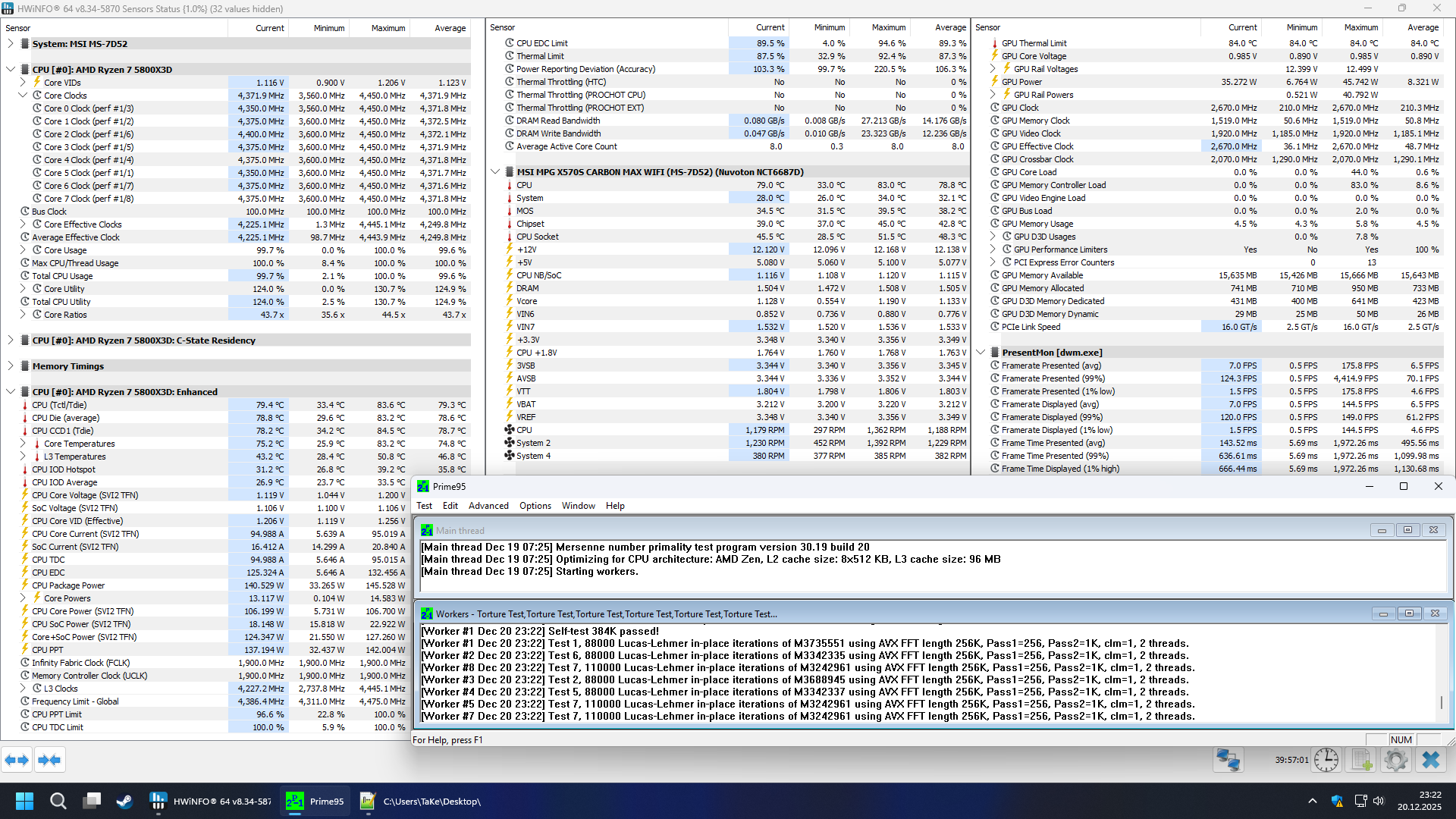

Y-cruncher habe ich probiert, aber hier keine Instabilität feststellen können. Mein Problem waren die Taktraten die Aufgrund von Temperatur gefallen sind. Der Thermalright Peerless Assassin 120 im Nanoxia DeepSilence 6 mit Noiseblocker BlackSilent Pro PK-2 und Arctic MX-4 hat nicht gereicht. Hier habe ich zuerst etwas mit der Gehäuselüfter Konfiguration experimentiert. 2 der 3 Lüfter im Deckel sind seit dem als Intake anstatt exhaust. Ich bin dann auf Noctua NH-D15 G2 LBC und Nocuta NF-A14 G2 umgestiegen. Dann waren die Temperaturen deutlich besser, selbst mit Arctic MX-4. Nachdem alles thermisch in Ordung war habe ich Honeywell PTM 7950 auf CPU und GPU installiert. Danach habe ich Corecyler (Prime 95) und Prime 95 All Core tests gemacht.
Reaktionen: Jin222

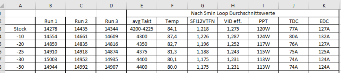

@TaKe91 Du musst in HWinfo unter Last deinen Effective Clock überwachen. Mehr als 50Mhz Differenz zum nominalen Kerntakt kann schon Clockstretching sein. Am besten noch gegentesten mit einem CPU Benchmark der Punkte anzeigt. CBr23 hat sich da eigentlich bewährt.
Das hier waren z.b. meine Ergebnisse in CBr23
Reaktionen: Jin222 und StylishChiller

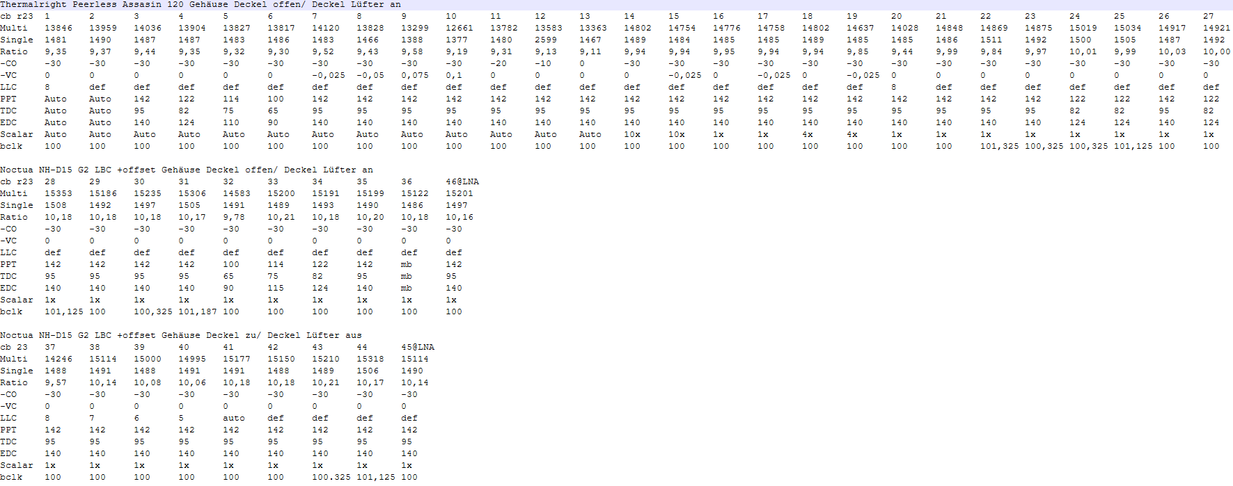

Also den effective clock habe ich während corecylcer oder prime lief ab und zu mal angeguckt, da war keine große Differenz zum angezeigten Takt zu erkennen. Die Screenshots sind vom Dezember 2025 also ich erinnere mich nicht mehr an die genaue Differenz. Als wirklichen Check für den tastsächlich angliegenden Takt habe ich CB 23 genommen, ich denke das ist verlässlicher als effective clock in hwinfo.
Hier ein Paar CB 23 Scores vom November 2025:
Multi: 15186
Single: 1492
Ratio: 10,18
Multi: 15200
Single: 1489
Ratio: 10,21
Multi: 15191
Single: 1493
Ratio: 10,18
Multi: 15199
Single: 1490
Ratio: 10,20
Multi: 15201
Single: 1497
Ratio: 10,16
Das @ LNA im Screenshot sind die Low Noise Adapter die beim NH-D15 G2 dabei waren ich wollte einfach testen ob die einen Einfluss haben auf den Score.

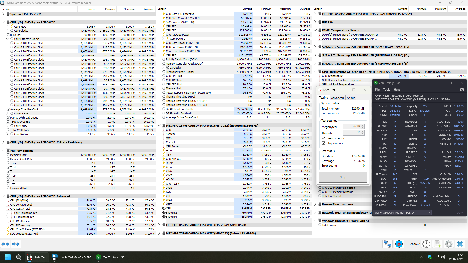

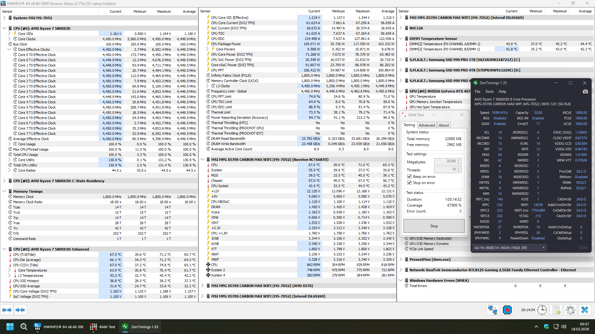

Edit: Ich habe gesehen das ich in den Kahru Memtest Screenshots den effective clock in hwinfo habe. Kahru lief mit Stress FPU. Das ist kein CB oder Prime, aber wenigstens etwas das ich euch auf die schnelle liefern kann. Also hier noch 2 Kahru Memtest Screenshots, Kahru lief auch noch während des Screenshots.
