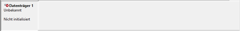

Hallo zusammen, (Leider muss ich mich in letzter Zeit oft melden, mein PC möchte irgentwie nicht wie ich möchte)
Ich war bis ebend normal am PC, bis plötzlich meine HDD nicht mehr ging.
Ich habe schon geschaut ob sie die Partition verloren hat aber da steht:
Datenträger nicht initialisiert, bis gerade konnte ich noch auf Datenträgerinitialisierung klicken, was jetzt auch ausgegraut ist..
Aber da kam dann ein Fehler "der angegebene datenträger kann nicht konvertiert werden da er nicht die erforderliche mindestgröße"
Hat da jemand eine Ahnung ob ich die noch zum laufen bekomme, oder ob die jetzt einfach ein defekt hat?

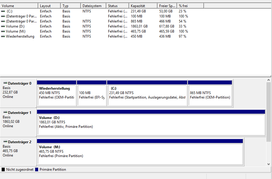

Hast Du schon versucht das Kabel und den Anschluss zu wechseln? Kannst Du ein Bildschirmfoto der Datenträgerverwaltung machen und hier posten?

Das wäre die Verwaltung wenn sowie jetzt alles funktioniert.

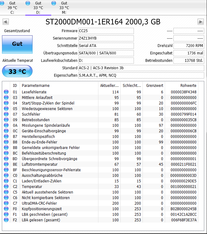

Wenn sie dann mal wieder da ist, poste doch bitte den Screenshot von CrystalDiskInfo für die Platte, gerne auch die der anderen Platten im Rechner. Ziehe aber bitte das Fenster soweit auf, dass alle Attribute und auch die Rohwerte vollständig sichtbar sind, also keine Scrollbalken mehr erscheinen. Bitte mache den Screenshot aus Windows und nicht mit einer Kamera vom Bildschirm und nur den Screen von CrystalDiskInfo, mit Alt+Druck erzeugt Windows einen Screenshot des aktiven Fensters in der Zwischenablage.

Hier wäre ein Bild von der CrystalDiskInfo:
Die Werte sind in Ordnung, es gab auch nie ein Problem mit dem Datenkabel, wie der Rohwert von Attribut C7 zeigt. Auch die Anzahl der unerwarteten Spannungsabfälle (C0 Ausschaltungsabbrüche) ist mit 0x3D = 61 bei 1736 Einschaltungen nicht wirklich hoch. Schau mal ob der Rohwert von C0 gestiegen ist, wenn sie noch mal verschwindet und dann plötzlich wieder da ist, denn dann wäre es eindeutig der Spannungsversorgung, also dem Netzteil oder dessen Kabeln zuzuordnen.
