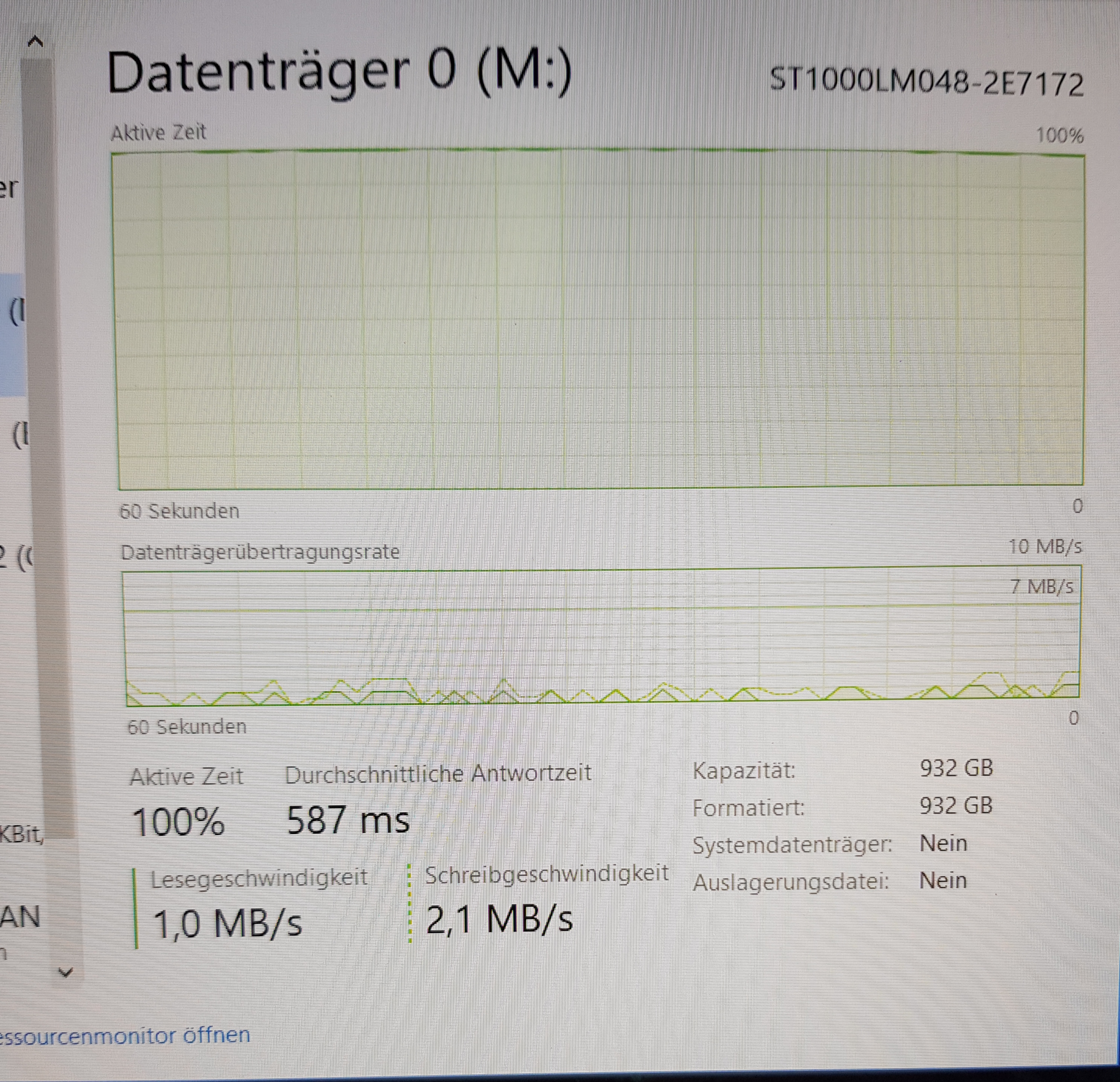

Ich habe ein Problem mit meiner HDD.
Wenn ich auf Sie etwas installiere, dass etwas größere Dateien beinhaltet (games), wird sie nach einigen Minuten extrem langsam. Sprich sie startet mit guten 100Mb/s und fällt irgendwann auf 0,5 bis 3mb. Wenn ich das gleiche Spiel auf eine Ssd installiere passiert sowas nicht. Die Slots (2) habe ich getauscht, die Platte mehrfach Formatiert und eine ganz neue Platte eingebaut.

Ich schaue beim Task-Manager unter Leistung wie die Festplatte arbeitet.

Schau besser im Resourcen Monitor, aber ich denke es liegt einfach daran, dass die Platte SMR hat, wie man anhand der 580 Ktracks/in im Product Manual erkennt und die Seagate mit SMR haben eben einen OnDisk Cache und können nur die paar GB schnell schreiben, die in den OnDisk Cache passen. Danach werden sie gerade beim Schreiben vieler kleiner Dateien langsam, dies ist einfach der SMR Technologie geschuldet.

Ich habe einmal shadow of the tomb raider installiert und Wolfenstein. Der Hersteller hat mir eine Ersatz Platte geschickt und hier das gleiche Problem.
3 ältere Platten habe ich anschließend getestet und die haben dieses Problem nicht gehabt.
Wenn die Ersatzplatte auch SMR hat, dann ist es kein Wunder das auch sie diese Verhalten zeigt, während die älteren Platte vermutlich noch kein SMR hat und sich daher auch nicht diese Einbrüche bei der Schreibperformance nach einigen GB hat.
Danke. Gibt es Platten die nicht auf diese Technik setzen? Andere hersteller?
Auch wenn diese Technik Einfluss auf die Geschwindigkeit haben sollte, kann es doch nicht sein das die Festplatte 200mal langsamer ist als eine ssd. Oder 100 mal langsamer als eine hdd ohne smr

Mein Notebook ist gerade mal ein halbes Jahr alt und wird eher wie ein Rechner genutzt. sprich steht daheim an einer Stelle rum. Der Hersteller hat mir ja vor paar Tagen eine Ersatz Platte geschickt und da komme ich zum. gleichen Ergebniss.
Wie schon gesagt: Wenn die Ersatzplatte auch SMR hat, dann kann es auch nicht anderes sein. Wenn Du eine ordentliche Performance willst, dann baue eine ordentliche SSD ein, die schlägt dann jede HDD um Längen.
Ich habe zwei ssds eingebaut. Das diese schneller sind ist ja klar, aber um das 200.fache ist extrem. Verstehe nicht wie man sowas überhaupt herstellen kann und dann noch in ein Gaming Notebook verbauen.
Hergestellt werden die Platten ja auch für Anwendungen bei denen nicht viel geschrieben wird, bzw. es nicht auf die Schreibperformance ankommt. Wieso der Hersteller diese für ein Gaming Notebook ausgewählt hat, musst Du ihn fragen, aber vermutlich hat man dort unterschätzt, dass es Leute gibt denen es beim Installieren so sehr auf die Zeit ankommt. Lesend sind die Platte mit SMR dann nämlich wieder so schnell wie solche ohne.
Wenn eine Installation von einem Spiel 1 Stunde dauert wäre es ja noch ok, aber 5 Stunden ist schon hart. Mit der SSD ging die Installation in knapp 5 Minuten.
Dazu muss ich noch sagen die Platte ist leer. Da waren nicht mal Daten drauf.
