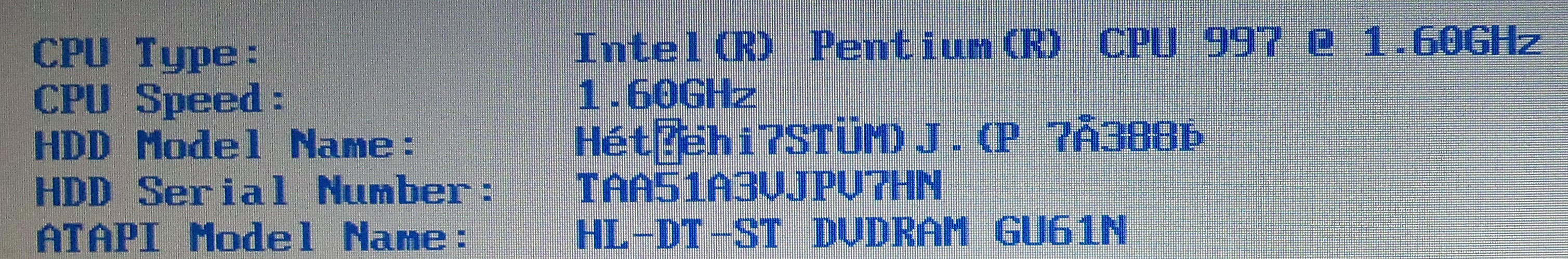

habe ein Problem: eine Notebook-Festplatte wird im BIOS nur manchmal erkannt.
Nach einem Reboot habe ich jetzt folgenden (lt. Bild) völlig verstümmelten Festplatten-Typ im BIOS stehen.
Kann mir evtl. jemand sagen, ob das ein Zeichen eines kaputten BIOS, einer kaputten Festplatte oder eines lockeren Kabels oder eines anderen Fehlerzustandes sein könnte?
(Das Notebook bootet sehr lange mit der anschließenden Ausschrift "Operating System not found".)
Vielen Dank erstmal im Voraus.
Notebook Festplatten werden i.d.R. gesteckt, deswegen sollte es kein lockeres Kabel sein. Es sei denn, am Steckplatz ist eine Lötstelle defekt.
Am Wahrscheinlichsten wäre die Festplatte selbst.
Würde sie ausbauen und wieder sauber einbauen, vielleicht stecht sie nicht mehr zu 100% im Steckplatz.
Wenn die Platte mal wieder funktioniert: Datensicherung ... wenn nicht vorhanden. ;)
Ok, dachte auch, dass es die Platte selber sein könnte.
Einmal stand gar keine HDD im BIOS, dann dieser Sonderzeichensalat und dann wieder die korrekte Bezeichnung.
(Booten will der Rechner trotzdem nicht, er findet auch nach Reparaturinstallation von Win 8.1-DVD kein Betriebssystem mehr.)
Danke Euch!
(Datensicherung ist weitgehend ;-) vorhanden)
Festplatte nochmal ausbauen, Steckverbindung säubern, Festplatte einbauen, drauf achten, das sie auch WIRKLICH richtig sitzt (Es ist durchaus möglich, dass die Platte nicht mehr 100% sitzt und deswegen nicht mehr richtig erkannt wird) und ausprobieren. Wenn es das nicht war, dann hats die Platte wohl hinter sich..
