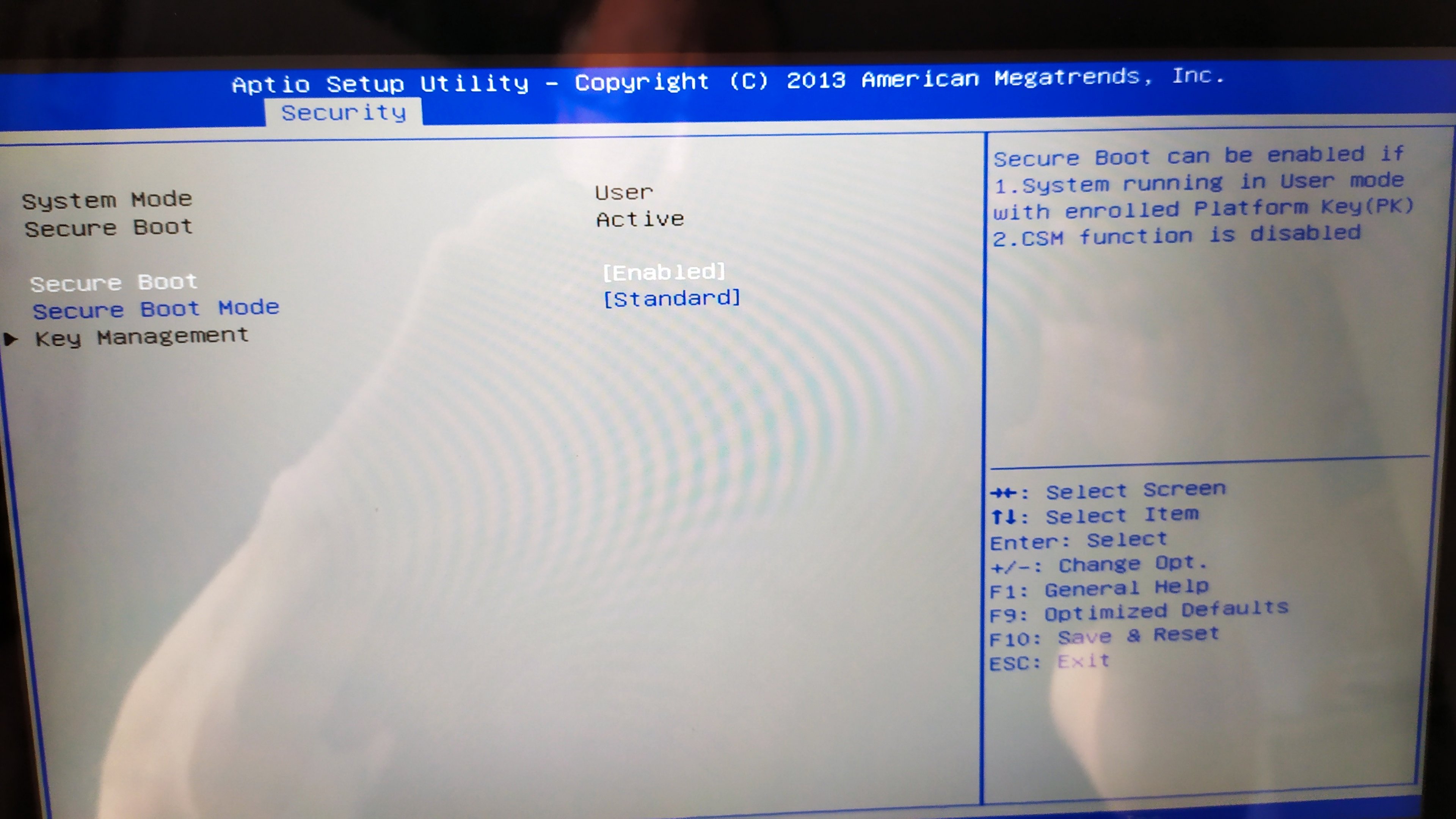

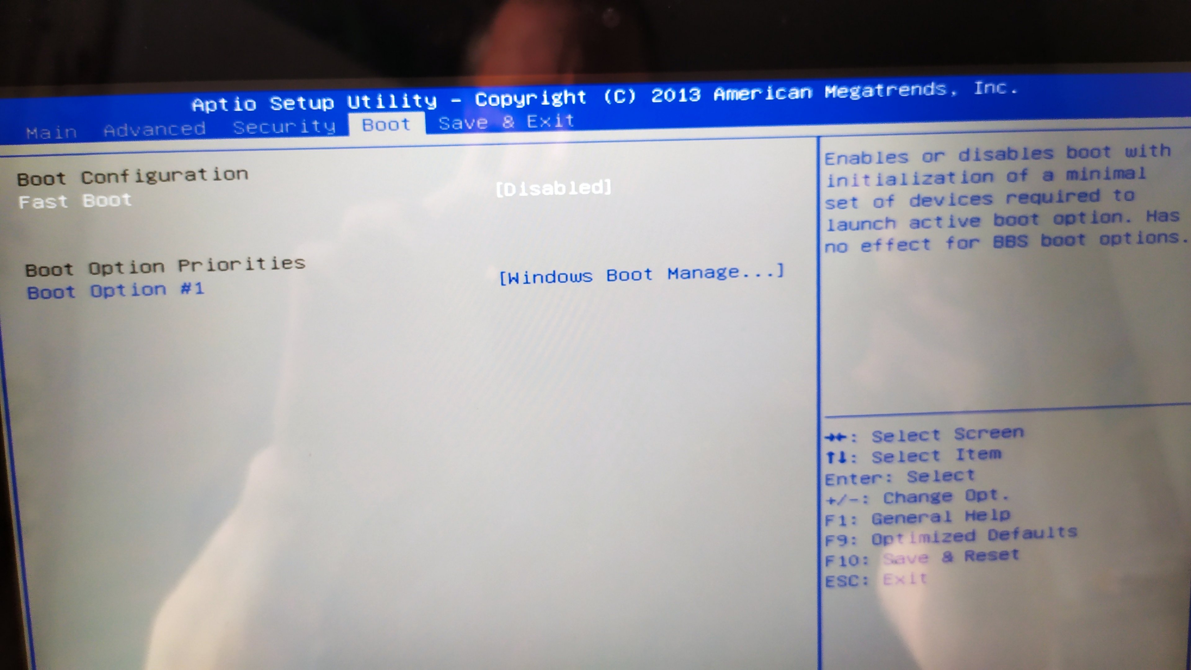

Mit der Taste F10 gelange ich ins Boot-Menü. Dort wird mir nur die eine Festplatte angezeigt: "Windows Boot Manager (eMMC)".

Ja, klar...so, wie @Twostone schon erwähnte, sorgt die Secure-Funktion mittels Platform-Key (PK) dafür, dass kein Zugriff auf andere (stationäre) Datenträger ohne Verifizierung erlaubt wird.
Ich sähe da als eine Möglichkeit, den PK zu löschen, damit CSM enabled werden könnte - allerdings wird dann so vermutl. die OEM-Lizenz abgeschossen. Oder existiert i-wo ein Lizenz-Aufkleber/Blatt?
Ansonsten: Woanders W10 auf die SSD installieren und dann einbauen...
