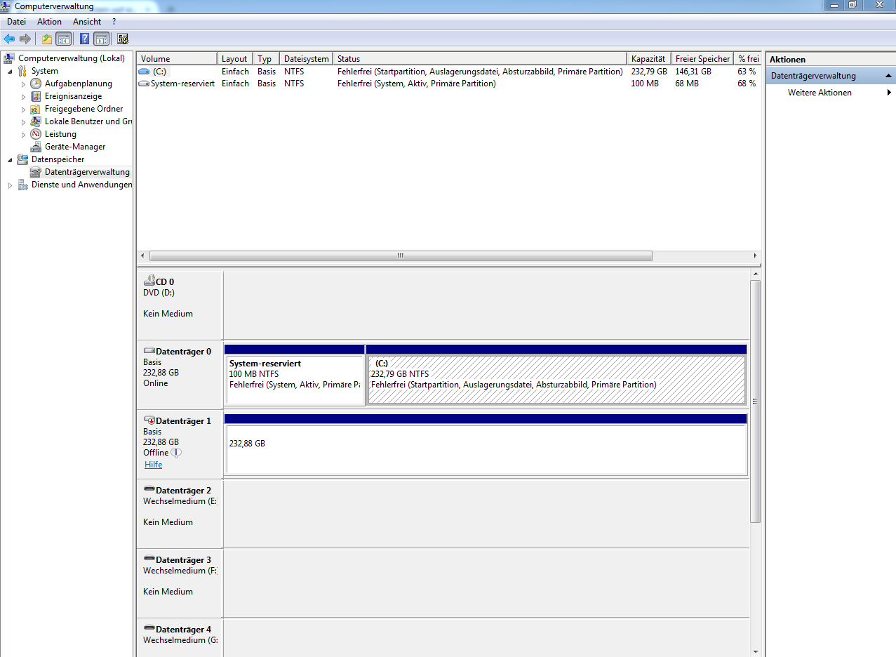

ich hatte leider nicht früher Zeit. Ich hab mal einen screenshout gemacht, wie es bei mir mit den Festplatten bestellt ist.
Wie muss ich das jetzt korrekt machen, dass die Platte angezeigt wird und einen Laufwerksbuchstaben erhält?

Erstmal muss Du da eine Partition anlegen, die dann formatieren und dann kannst Du der einen LW Buchstaben geben. Wenn es D sein soll und D schon belegt ist, dann kannst Du dem optischen LW vorher den Buchstaben E geben. Schau aber mal auf die Online Hilfe die bei Datenträger 1 angeboten wird, denn der ist ja Offline und daher kannst Du dort wohl auch erstmal keine Partition anlegen.
wenn ich mit der Maus darauf gehe, macht es ein Hinweisfenster auf mit folgendem Text:
Offline, Der Datenträger ist offline, da ein Signaturkonflikt mit einem anderen Datenträger besteht, der online ist.
Wenn ich mit rechts darauf Klicke macht er ein Auswahlfenster auf, online, Eigenschaften, Hilfe. Die drei Auswahlmöglichkeiten hab ich. Soll ich da auf online klicken?

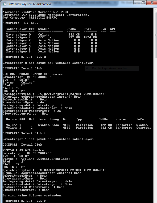

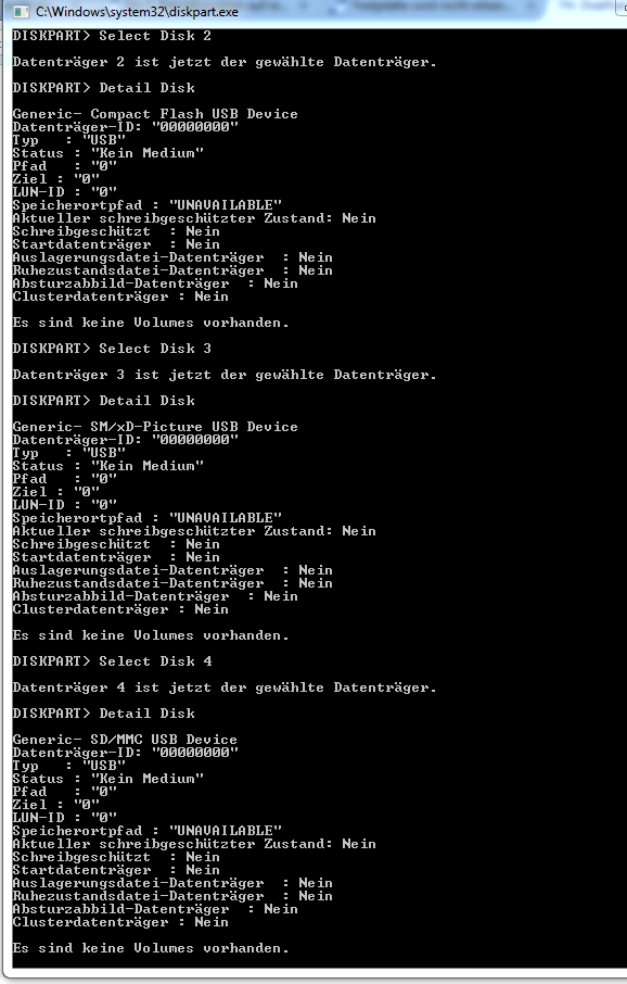

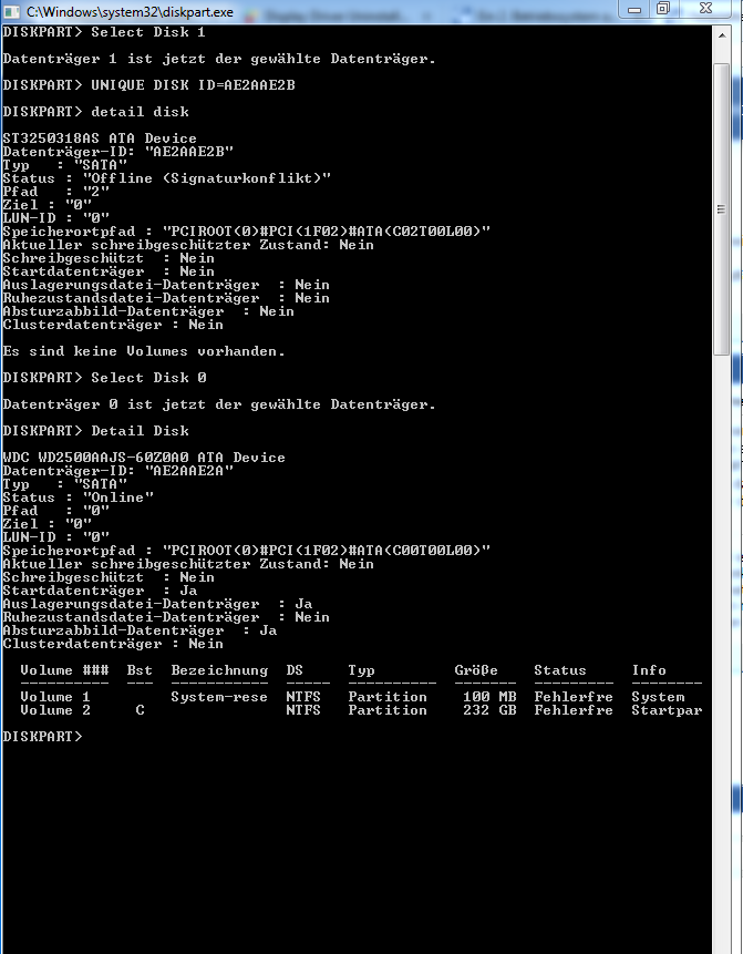

Starte mal Diskpart und mache, List Disk und dann Select Disk 0, Detail Disk, Select Disk 1, Detail Disk, etc. für alle Disks die List Disk aufzählt so durch und schau welche ID diese haben oder poste die Ausgabe hier.
Wie man sieht ist die Datenträger-ID von Datenträger 0 und 1 identisch: AE2AAE2A und das ist das Probleme. Mache also nun:
DISPART, SELECT DISK 1, UNIQUE DISK ID=AE2AAE2B, damit sie eine andere Kennung bekommt und danach sollte das Problem behoben sein. Schönen Gruß an eure IT, die haben da wohl ein Tool oder ein Script welches immer die gleichen Kennungen auf allen Platten erzeugt.
Hallo Holt,
Dankeschön, ich glaube es hat den Wert geändert. Ich hab nochmal ein Bild angefügt.
Jetzt werde ich vermutlich den Rechner neu starten müssen und dann einen Laufwerksbuchstaben vergeben und das Laufwerk partitionieren, oder?

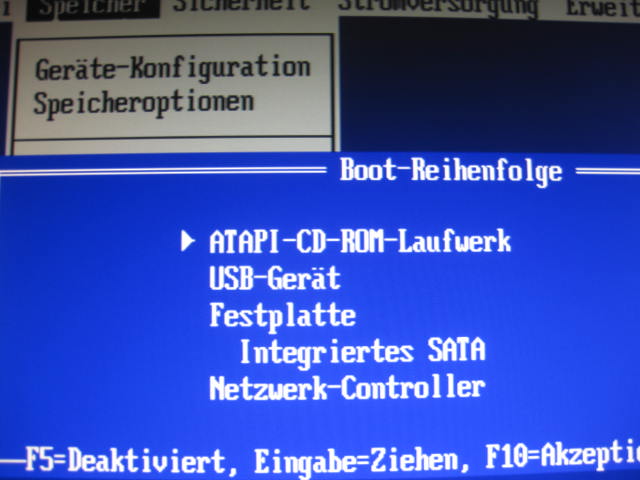

Ich hab mal ins BIOS geschaut, kenn mich da aber nicht groß aus und hab auch nichts verstellt.
Es startet erst das DVD Laufwerk> USB Laufwerk> Festplatte> und dann kommen Kontroller soweit ich das noch aus dem Gedächtnis weiß.
Bei Festplatte ist aber keine Bezeichnung dabei, welche der beiden zu erst geladen wird. Es ist für mich nicht erkennbar, ob eine oder alle zwei Festplatten im BIOS stehen bzw. gestartet werden.
Deshalb meine Frage, wie kann ich das andere Laufwerk starten auf dem Windows 7 installiert ist?
ma

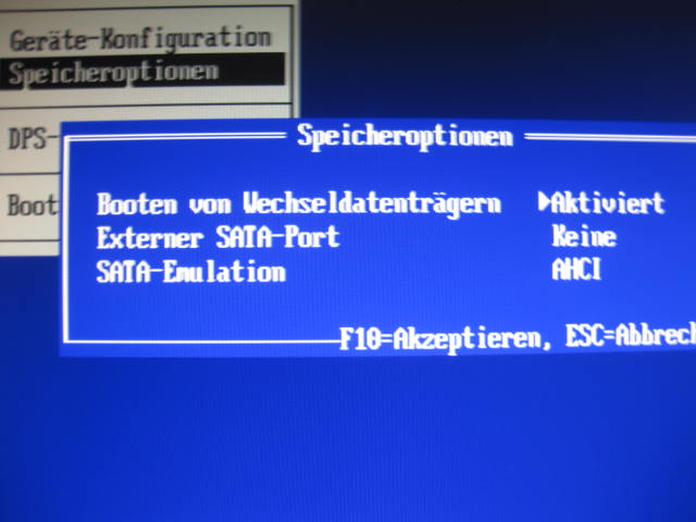

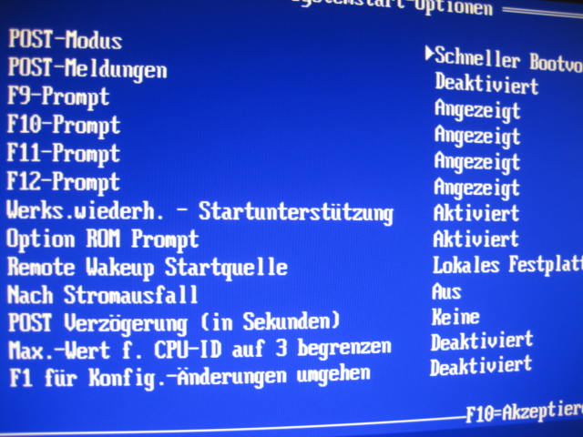

Die meisten BIOS/UEFI öffnen eine Bootauswahl, wenn man während des Bootens eine bestimmten Taste (z.B. F11, schau halt ins Handbuch des Mainboards) drückt und da kannst Du dann einmalig auswählen von welcher Platte jetzt gebootet werden soll oder Du trägst die Win7 Installation in den Booloader von Win 10.
Das kann man mit bcdedit machen. Es müsste auch mit bootrec /scanos und bootrec /rebuildbcd gehen, dazu muss aber das Installationsmedium gebootet und dabei Shift+F10 gedrückt werden um eine Eingabeaufforderungen zu bekommen und dort kann man die beiden bootrec ausführen.

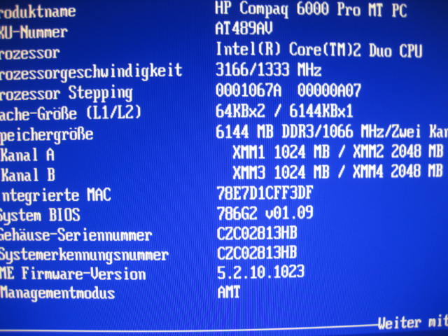

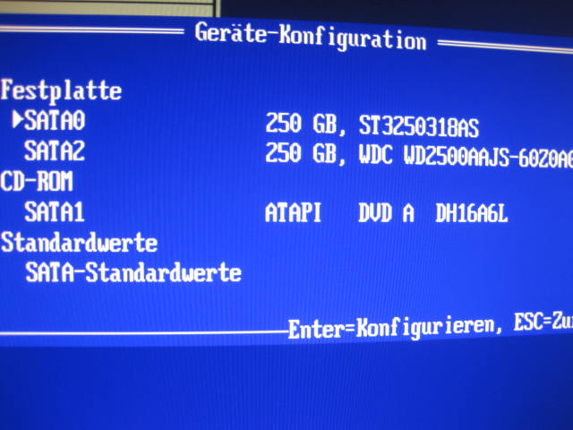

das BIOS konnte ich mit F10 bei start öffnen, aber eine Auswahl hab ich nicht gefunden.
Ich hab mal Fotos vom BIOS gemacht. Wo muss ich da suchen?
