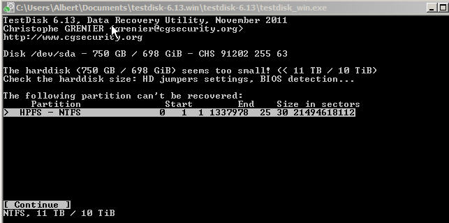

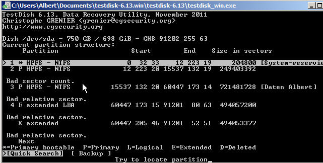

In der Computerverwaltung -Datenträgerverwaltung fand ich nichts auffälliges, recherchierte im Netz, las zwar etwas über dynamische FP und RAID (was ich bisher nicht verstehe!) ließ aber Testdisk über die FP laufen.
Hier gab es dann Meldungen über Bad sector count. und bad relative sector... keine Ahnung, was ich mit dieser Information jetzt anfangen kann. Habe im Netz auch nichts entsprechendes gefunden??
Im Anhang das Ergebnis (ich hoffe, ich habe das richtig hochgeladen?)

noch ein Anhang: eine weitere Meldung von Testdisk "The harddisk seems too small" siehe Anhang

hört sich nach defekten Sektoren an.
- Teste die HDD mit einem Prüftool auf defekte Sektoren, zB. HDD Regenerator
- Bevor du die HDD neu formatierst, wipe die HDD zB. mit DBAN oder Active@Disk Wiper

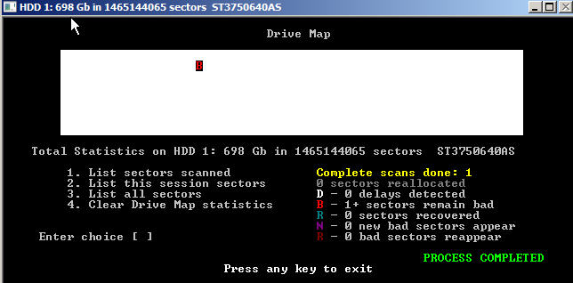

danke schon mal für die schnelle Antwort. Ich habe diesen HDD Regenerator eingesetzt und die folgende Meldung erhalten: siehe Anhang!
Und jetzt? Was schlägst du vor?

mit der Pro Version von HDD Regenerator kannst du defekte Sektoren mit Hilfe des Reservepools reparieren lassen.
Falls auf der HDD noch Garantie ist(RMA bei Seagate), umtauschen lassen.
Feststellen, wo der defekte Sektor liegt und die HDD so partitionieren, so das dieser dann im unpartitionieren Speicherbereich liegt.
PS. hast du S.M.A.R.T. im BIOS aktiviert?

Ich hab den Test von Seagate (Seatools) nochmals versucht, aber auch dort scheitet der Test. Auf der Platte ist noch bis März 2012 Garantie - ich werd die wohl nutzen.
Habe halt die ganze Arbeit nochmals:-(
Aberdann hoffentlich eine funktionsfähige Festplatte.
