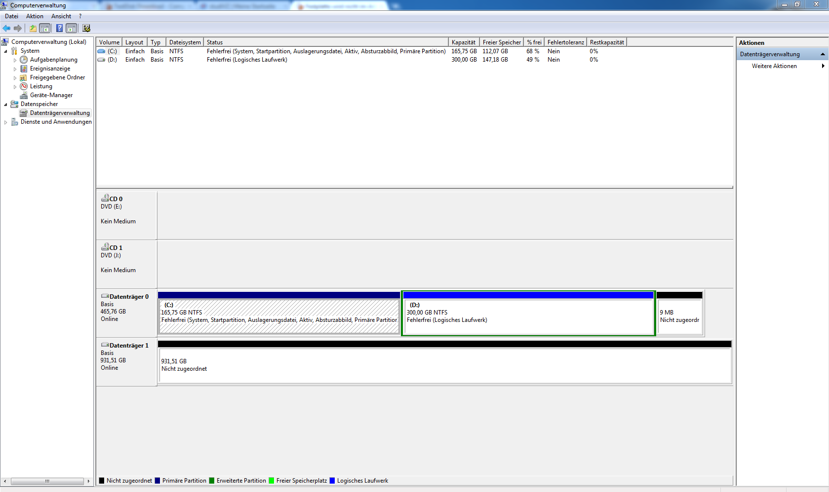

Systemsteuerung -> System -> Verwaltung -> Computerverwaltung -> Datenträgerverwaltung
mal schaun ob sie da angezeigt wird
@Kisi1992 diesen pfad finde ich nicht.
Hab es unter ausführen msconfig gefunden, ich lasse ja gerade Test disk nach bilder suchen er findet sie ja auch aber halt vieles unbrauchbares dabei , weil er ja alle Jpg sucht .

Ich vermute mal das Dateisystem hat nen Schlag abbegkommen.
Geh mal im WIndows in die Datenträgerverwaltung, da müsste die HDD angezeigt werden.
Dort kannst du versuchen das laufwerk zuzuweisen. Das macht windows eigentlich immer von alleine es sei denn es werden fehler festgestellt.

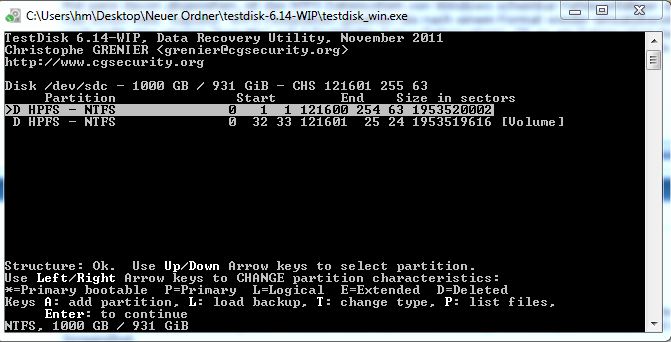

Mache mal eine Diagnose nach dieser Anleitung;
Lade dir mal Testdisk Version 6.13 für Windows.
Link dazu gibt es hier;
https://www.computerbase.de/downloads/systemtools/festplatten/testdisk/
Starte Testdisk bestätige bei dem Log-Datei-Screen mit Enter, wähle deine betroffene Festplatte aus und bestätige mit Enter, bestätige bei Partition Table Typ Intel, bestätige bei Analyse mit Enter und setze mir einen Screenshot.
Bestätige auch bei Quick Search mit Enter (wenn nötig wegen Vista-check mit y) und setze mir auch den Screen.
Markiere mal die betroffenen Partitionen und drücke p auf der Tastatur ob deine Daten angezeigt werden oder eine Fehlermeldung.
Zurück kommst du mit q drücken.
Wenn keine Partition mit Daten gefunden wurde;
Bestätige weiter bis du zum Menü kommst wo unten steht [Quit] Deeper [Search] [Write] und gehe mit dem Pfeil auf [Deeper Search] (tiefere Suche) und lasse es laufen.
Setze mir auch einen Screenshot.
Die betroffene Partition sollte wenn du den Screen machst markiert sein.

Hi. Hier sind die Screens
Danke.
Es wurde noch eine Vista/Win7-Partition gefunden.
Ist auf dem Bild deepscan enter gedrückt.
Zeigt auch deine Daten an.
Stelle diese wieder her.
Markiere auf diesen Bild die zweite Partition mit dem Namen Volume;
* (Stern) ist für primär, aktiv und bootfähig und kannst du mit dem Links oder Rechtspfeil auf der Tastatur setzen. Wenn du von der nicht bootest, setze die auf nur P für primär.
Siehst du ganz links bei der Partition.
Bestätige mit Enter.
Gehe auf [Write].
Bestätige dort mit Enter, y und Ok.
Im Fall wenn bei dir ein Bootsektor defekt sein sollte, kann dort noch ein Menü Boot erscheinen.
Bestätige dann aber nur im Fall mit Backup BS.
Beende Testdisk und starte den Computer neu.
Wenn chkdsk bei Systemstart kommen will, beende chkdsk erstmal.
Geht innerhalb von 10 Sekunden durch beliebigen Tastendruck.
Überprüfe das Ergebnis und teile es mit.

Ich habe zu danken ,Du bist die aller aller beste echt der Wahnsinn :-) , die Platte wird bei Arbeitsplatz wieder angezeigt und das mit dem chkdsk kam nicht.
, 517 frei von 931gb die Platte war voll gewesen , den rest kann man nicht wieder herstellen oder?
