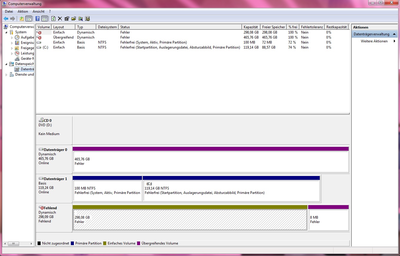

Wobei nicht namentlich, aber die Samsung HDD ist als Datenträger 0 zu erkennen. 465 GB Fehler. hmm

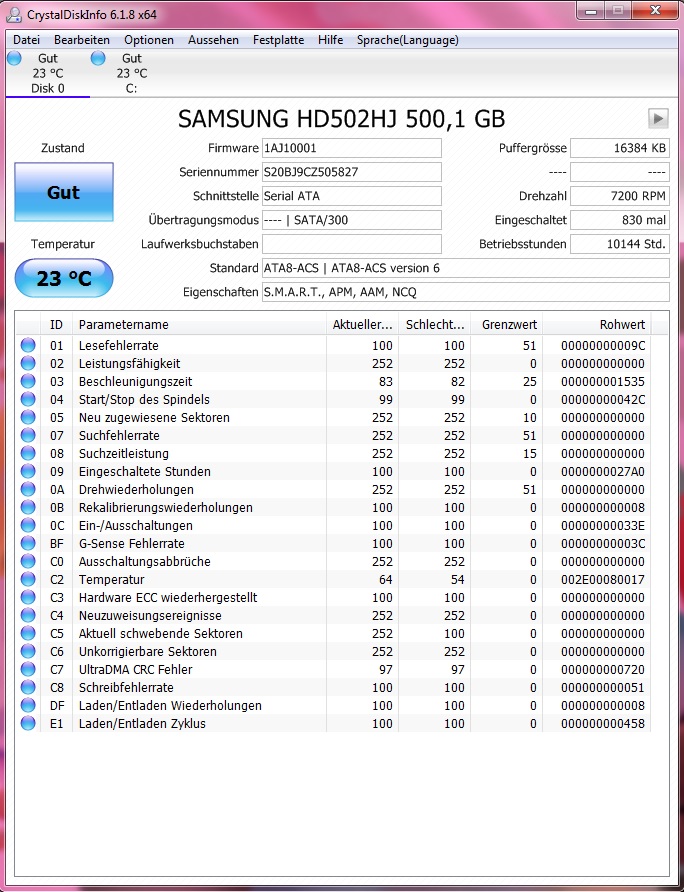

Wenn die HDD im Gerätemanager angezeigt wird, dann lade dir Crystal Disk Info runter und poste einen Screenshot der SMART-Werte der HDD und zwar so, dass man alle Werte sieht. Des Weiteren noch einen Screenshot der Datenträgerverwaltung von Windows posten, auf dem man die HDD sieht.
Bitte sehr.
Du hattest die HDDs als dynamische Datenträger eingerichtet, damit kann man z.B. die Kapazität der beiden zu einem großen Volume zusammenfassen. Die HDD an sich ist in Ordnung, die UDMA-CRC Fehler sollten nicht weiter ansteigen, wenn du das SATA-Datenkabel schon erneuert hast.
Dein Problem liegt jedenfalls daran, dass die HDDs als dynamische Datenträger eingerichtet waren und die Konfiguration dafür jetzt weg ist nach der Windows-Neuinstallation. Wie man die Daten wiederherstellen kann, weiß ich auch nicht. Vielleicht verrät google was, wenn du nach "dynamischen Datenträger wiederherstellen" suchst, oder vielleicht gehts auch mit testdisk, dazu gibts im Datenrettungsforum einen ausführlichen Thread.

Hab die WD HDD angeklemmt und promt ist die Samsung HDD wieder verfügbar.. ist ja mal geil.
Jetzt werden die daten gesichert und die Platten mit den Windoof Boardmitteln auf den Ursprungs Zustand zurück gesetzt.
Dann brauche ich mich mit dem Rest nicht weiter abquälen.
Ultra-DMA Fehler sind Fehler in der Kommunikation zwischen dem SATA Host Controller, also i.d.R. dem Chipsatz auf dem Mainboard und dem Controller der Platte. Da ist meist das SATA Kabel schuld, die mögen es z.B. gar nicht, wenn man am Kabel statt am Stecker zieht. Solche Fehler können eben auch dazu führen, dass der SATA Host Controller dann andere Platten nicht korrekt ansprechen kann und daher wundert es nicht, dass die Samsung wieder erkannt wird, wenn die WD abgeklemmt wurde. Prüfe also mal bei allen Laufwerken mit CDI, ob der Rohwert vom Attribut C7 steigt, fallen wird er nicht mehr.

Thema Beendet: Ziel wurde erreicht und die Festplatten sind nun alle wieder Basis statt Dynamisch.
Daten sind auch alle noch da, hab ich auch nicht anders erwartet.
