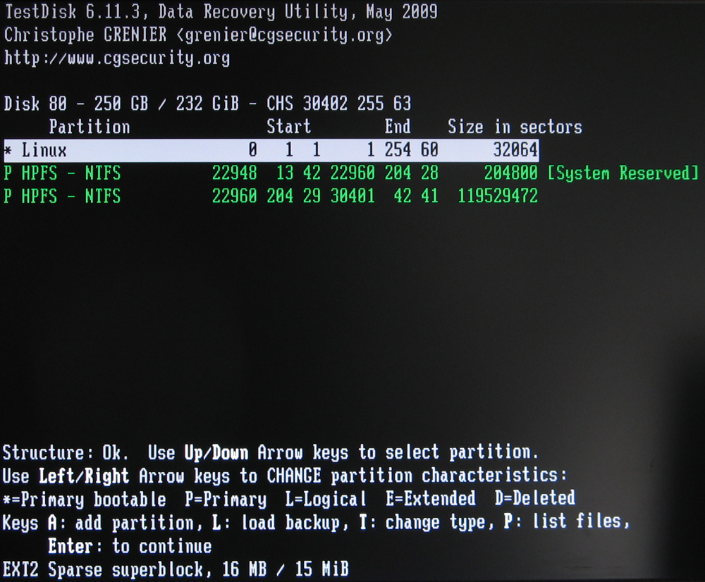

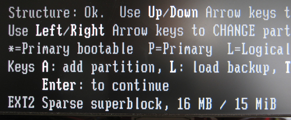

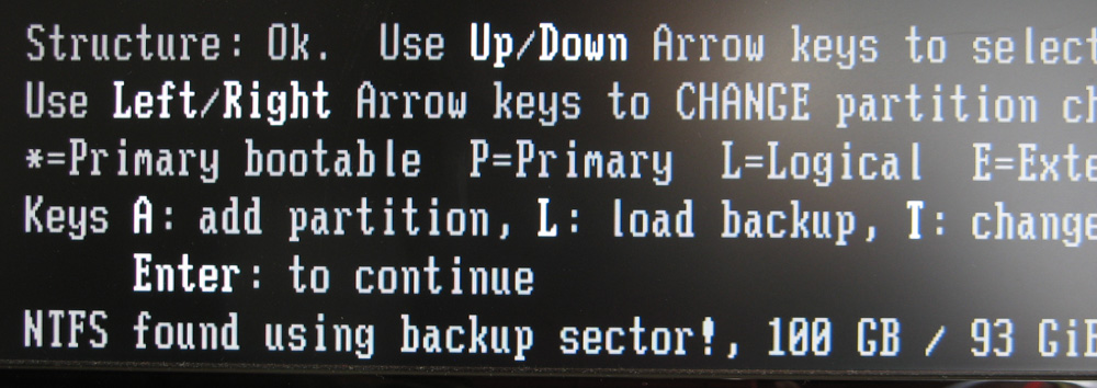

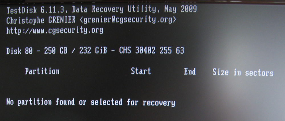

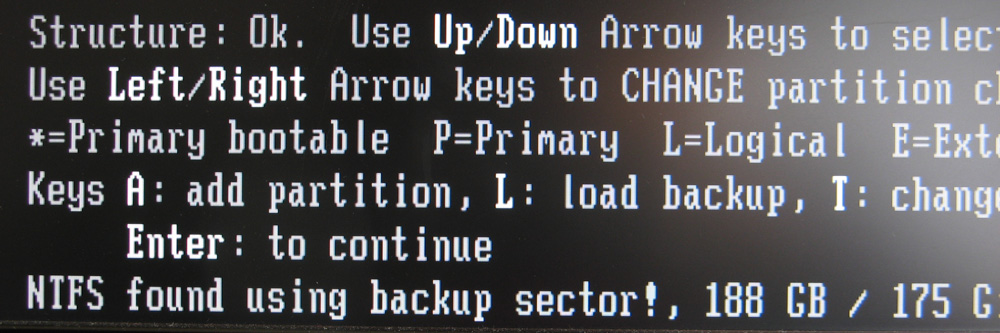

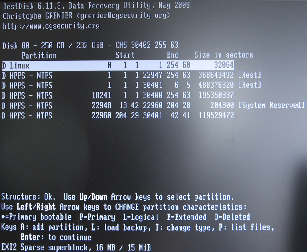

Ich hab mal Testdisk laufen lassen.
1. Bild: Ergebnis des Schnelldurchlaufs
2. Bild: Ergebnis der tieferen SUche
3. Bild: wird unten angezeigt, wenn die den ersten [Rest]-Eintrag wähle
4. Bild: wird angezeigt wenn ich den Linux-Eintrag wähle
5. Bild: wird angezeigt wenn ich den zweiten [Rest]-Eintrag wähle
6. Bild: Ja, das kommt dann wenn man weiter geht

Vorerst keine weiteren Schreibzugriffe. Hast du in Testdisk mal die P-Taste bei der entsprechenden Partition gedrückt (vor allem die, welche "NTFS found using backup sector" anzeigt) um zu testen, ob die Daten angezeigt werden.

So, Testdisk ist jetzt durchgelaufen. Wenn ich die Partition D wähle, dann zeigt er mir alle Daten und Ordner an, die sich "damals" auf der Partition "Rest" befanden. Ich hoffe, dass das eine gute Nachricht ist.
EDIT 16:43 Uhr:
Kann ich jetzt nicht irgendwie einfach sagen, er soll die ganzen Daten von der Partition auf mein jetziges C kopieren? Sind wie gesagt keine installierten Programme oder dergleiche drauf. Handelt sich lediglich um Dateien, Fotos, Dokumente, PSD-Dateien, usw.
Sind das alle Daten die du brauchst? Wenn ja, dann kopier die Daten direkt in Testdisk auf eine andere HDD und formatier danach die Problemplatte neu. Anschließend kannst du die Daten wieder zurück auf diese HDD kopieren.
Wie kann ich ihm jetzt sagen, dass er alle Dateien kopieren soll?
Du wählst nachdem du die P-Taste gedrückt hast das Verzeichnis "." aus (nur auswählen) und drückst die C-Taste. Danach musst du das Verzeichnis wählen (immer ".." wählen und mit Enter bestätigen, bis du auf der höchsten Ebene bist und ein anderes Laufwerk auswählen kannst), auf welches die Daten kopiert werden sollen.
