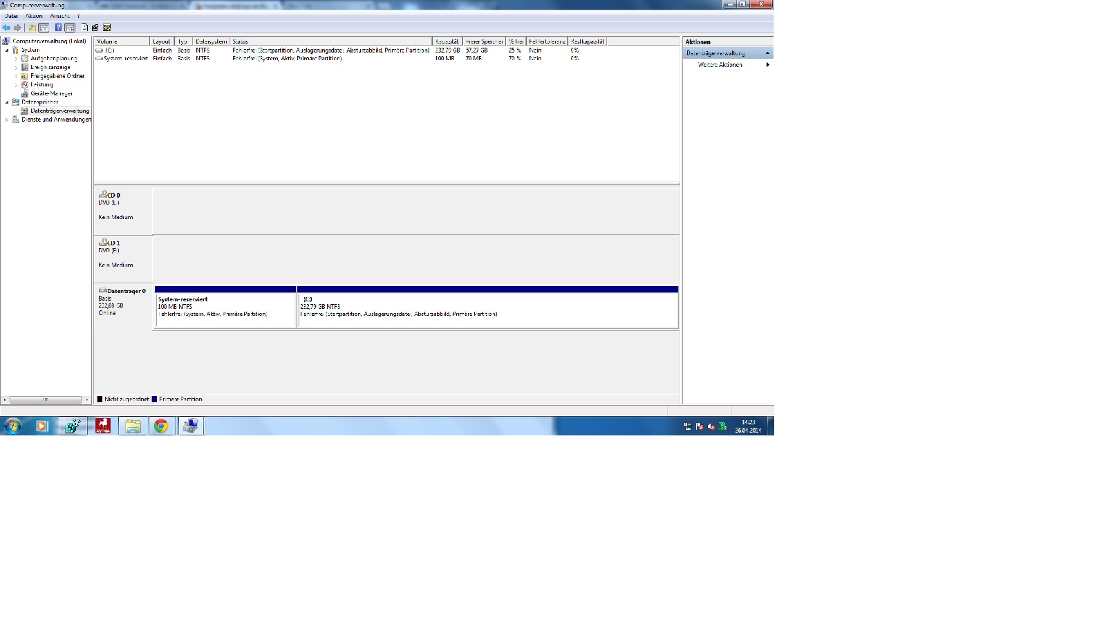

Was steht in der Laufswerksverwaltung von Windows?
Wird die Platte da gelistet? Hat sie einen Laufwerksbuchstaben?
Mach am besten mal einen Screenshot.
Schau mal in der Datenträgerverwaltung von Windows, ob die HDD angezeigt wird und nur ein Laufwerksbuchstabe fehlt.
Nein, da wird sie Leider nicht aufgelistet, sondern nur im Bios

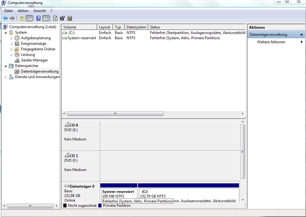

1. Wäre es sinnvoll, statt der zwei Laufwerke (eins wird vermute ich mal von Daemontools sein?) wieder die Festplatte anzuschließen. Oder hängt die dran?
Strom UND Datenkabel sind an der Platte?
2. Hat Windows ein tolles Programm, das sich "Snipping Tool" nennt und man bestimmte Bereiche des Bildschirms als Bild speichern kann (START >> unten "Snipping" eingeben und das Tool starten). Dann kann man auf den Bildern auch ohne Probleme etwas erkennen ;)

1. Sind beides Virtuelle Laufwerke, die Festplatte ist bereits angeschlossen :)
2. Ja hab ich eben auch gemerkt, dass es nicht so schön aussieht. Hier nochmal der Screenshot :

Geh in den Gerätemanager und sieh nach ob die Platte überhaupt aufgeführt ist, wenn ja deinstalliere die beiden CD Laufwerke, starte neu und schau in der Datenträgerverwaltung noch mal nach.
Also virtuelle Laufwerke braucht er sicherlich nicht deinstallieren ;)
Und wenn die HDD schon nichtmal in der Verwaltung gelistet wird, dann ist das schon kein gutes Zeichen...
Warum wird sie nicht gelistet, weil die Datenträgerverwaltung den LW Buchstabe schon dem virtuellen Laufwerk vergeben hatte? Oder warum wird die Platte nicht angezeigt? Warum habe ich wohl auf den Gerätemanager und nicht die Datenträgerverwaltung hingewiesen, weil ich keine Ahnung habe oder weil ich das Symptom kenne? Aber ich vergesse immer wieder das es nur 1 Helfenden gibt, der alles weiss.
Ja, schau mal im Gerätemanager nach, ob deine HDD dort angezeigt wird. Vorher aber im Gerätemanager unter Ansicht "Ausgeblendete Geräte anzeigen" lassen.
Werden deine optischen Laufwerke wie Brenner im Explorer etc. angezeigt?
Könnte mir vorstellen, das Win7 die Treiber durcheinander gehauen hat. Und dann versucht, für deine HDD einen Treiber für optische LW zu installieren. Unter anderem auch die upper und lower filter, die garnicht benötigt werden.
Vlt. hift dieses hier: http://support.microsoft.com/kb/330140/de
Aber selbst wenn Laufwerksbuchstaben bereits vergeben sind, müsste die Platte doch zumindest ohne Buchstaben in der Datenträgerverwaltung gelistet werden, oder nicht?
Am nächsten Tag startete ich den Rechner und alles funktioniert wie gewohnt, super, dachte ich mir. Doch dann ist mir eingefallen, dass ich das DVD Laufwerk nochmal kurz brauche habe, so hab ich den Pc runter gefahren und nochmal das Laufwerk angeschlossen, CD installiert und wieder die 1TB Festplatte angeschlossen, doch nun wird sie nicht mehr im Arbeitsplatz oder in der Datenträgerverwaltung angezeigt, jedoch im Bios-System, aber da steht nichtmehr der Name von der Festplatte, sondern ein Buchstabe, ich glaube F: .
Evtl siehst Du nun den Fehler auch? Deshalb im Gerätemanager deinstallieren. Man kann natürlich auch in die Registry gehen und die LW Buchstaben löschen, die im DOS Modus vergeben wurden.
Nur ob der User dazu die Berechtigungen hat, steht nirgends.
