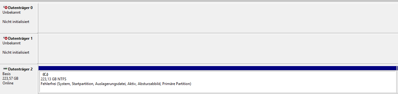

Ich habe jetzt auch noch mal meine 3te Festplatte rangeschmießen (eine Western Digital WD3200AVJS ) , die ist ganz neu gewesen , diese wird zwar jetzt erkannt , auch im Mainboard angezeigt , aber ohne Namen oder sonstigen Infos´!
Auch werden mir beide Platten in der Datenträgerverwaltung angezeigt , es sieht dort dann aber so aus wie auf dem Anhang

Rechtsklick auf das Feld Datenträger 0 resp. Datenträger 1 und initialisieren klicken.
Wenn ich Datenträger 0 initialsiseren will , erhalte ich eine Meldung , dass das System die Datei nicht finden kann (als Master Boot Record)
Bei Datenträger 1 wird das Feld grau unterlegt d.h ich kann es nicht anklicken

Hm, na schön, testen wir mit der Windowseigenen diskpart.exe:
In Start/Suche: cmd eingeben und mit [Strg]+[Umschalt]+[Enter] bestätigen,
das cmd Fenster ist jetzt mit Adminrechten gestartet.
Im Prompt folgendes eingeben und jeweils [Enter] drücken:
diskpart
list disk (zeigt die Nummer deiner Festplatten)
hier muß die richtige Platte ausgewählt werden, ansonsten droht Datenverlust!
select disk x (X ist die Datenträgernummer der Platte)
clean (entfernt jegliche Partition und Volumenformatierung)
nach Ende der Aktionen
exit
Nach einem Neuboot in der Datenträgerverwaltung Initialisieren und anschließend Partitionieren.
Nein , auch nach einem Reboot ist keine Partionierung möglich , Wäre bei meinem Pech auch zu schnell gegangen :D
