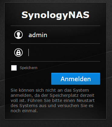

Dann kam der 2. Schwung (ebenfalls 3TB)... Blieb bei ca. 10% stehen und ich denke die NAS hat sich aufgehängt.
Über das Webinterface konnte ich nicht mehr zugreifen. Erst mit Hilfe des Synology Assistant.
Dort bekomme ich aber folgende Fehlermeldung:
Erst habe ich die NAS versucht auszuschalten. Musste aber den Stecker ziehen. Auch nach einem Neustart der NAS, das selbe Problem.

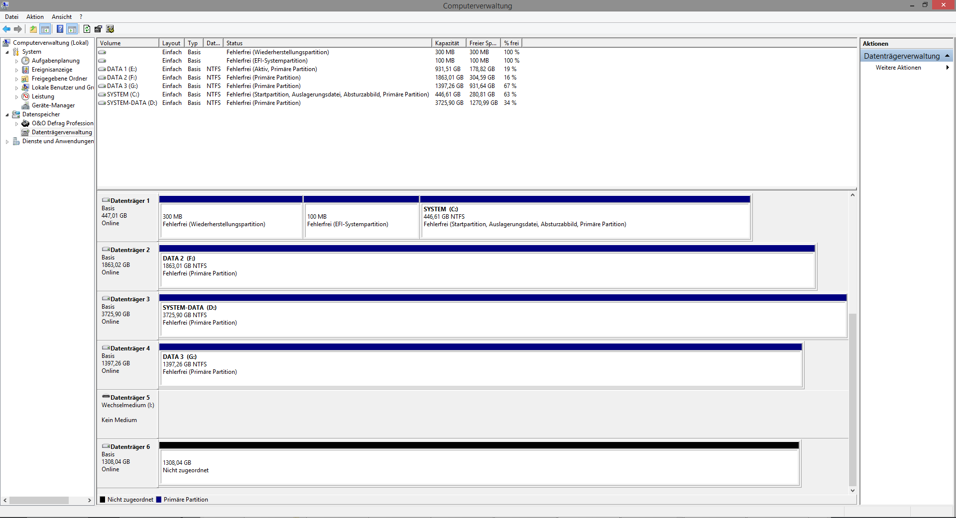

Also habe ich die Festplatte ausgebaut und über ein externes Gehäuse an den PC angeschlossen.
Da es mir egal ist, wenn ich die Daten auf der Festplatte verliere habe ich die Volumes gelöscht.
Die Datenträgerverwaltung zeigt mir nurnoch 1,3TB an.....
Vor dem Löschen der Volumes waren es 4 Partitionen (die wohl die NAS erstellt hat.), eine davon mit über 7TB.
Was kann ich machen um meine 8TB zurück zu bekommen? In der NAS wurden sie (als sie noch lief) angezeigt.
evtl. ALLE Partitionen löschen und formatieren? Wenn ja, wie?
Vielen Dank im Voraus

Danke schonmal. Jetzt frägt mich die Datenträgerverwaltung folgendes:
Was soll ich auswählen?

Leider weiterhin 1,3TB...

1,3TB sind genau einer der 6 Platter in der Platte. Warum das so angezeigt wird kann man jetzt viel Rätseln ... Eventuell fehlt ein Treiber oder die Platte ist kaputt. Kann auch was ganz anderes sein. Tatsächlich würde ich die Platte zurückschicken. Und dann entweder was kompatibles raussuchen oder auf "Defekt ausgeliefert" machen, was ja nicht gänzlich falsch ist.
Das hat mit der Platter-Kapazität nichts zu tun.
DIGGA1994, dass die Platte an deinem Rechner nur mit rund 1308 GiB erkannt wird, liegt an einem veralteten AHCI/RAID-Treiber, den du installiert hast. Der unterstützt Festplatten mit mehr als 2 TB nicht. Warum die Platte nur mit einem Bruchteil der Kapazität erkannt wird, habe ich hier schon mal erklärt. Wechsel entweder auf den Standard-AHCI-Treiber von Microsoft oder installiere einen neueren proprietären AHCI/RAID-Treiber des SATA-Controller-Herstellers. Danach wird die Platte an deinem Rechner mit voller Kapazität erkannt. Mit dem Problem beim Synology-NAS hat das allerdings nichts zu tun.

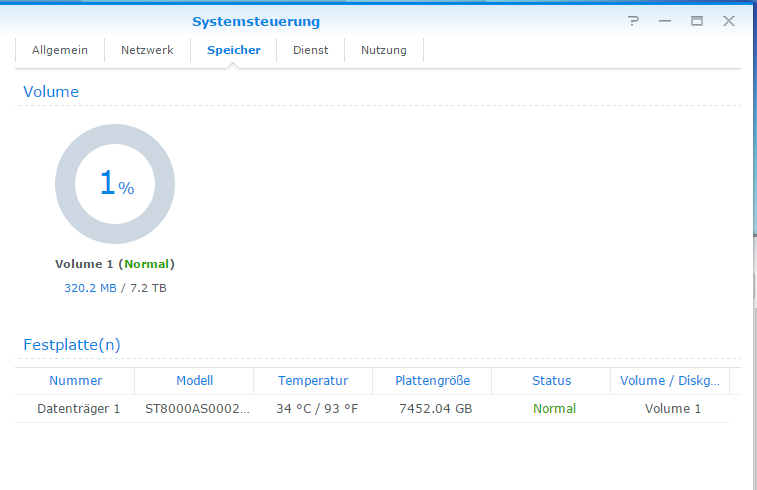

Die 8TB wurden nicht voll genutzt, ist garnicht möglich, da ich nicht so viele Daten besitze.
Ich wüsste nicht, was ich in den Einstellungen falsch gemacht haben könnte. Jetzt jedenfalls ist sie wieder auf Werkseinstellungen und probiere einfach ob das selbe Problem wieder erscheint.
Der Speichermanager der NAS zeigte auch so etwas um die 7,5TB an. Jetzt wird folgendes angezeigt:
