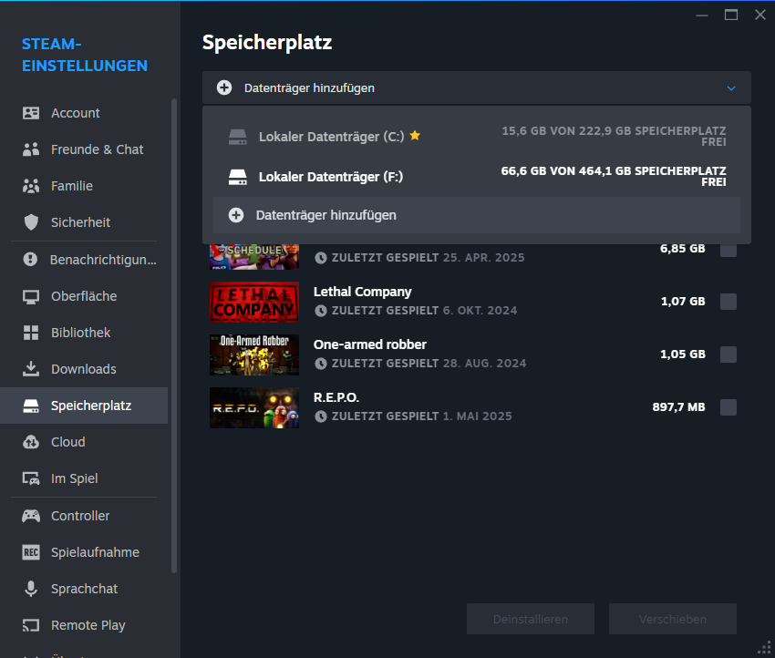

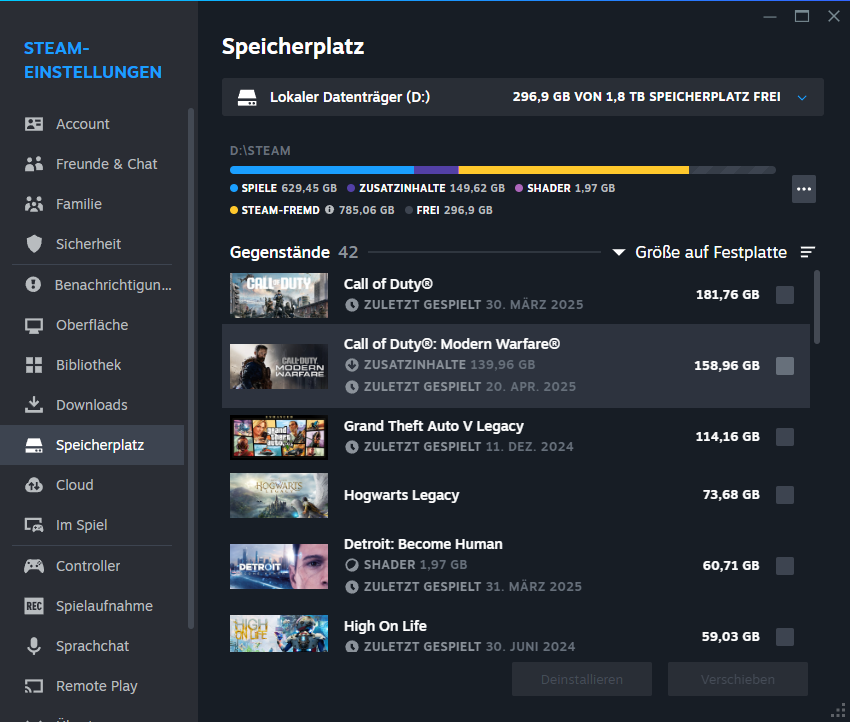

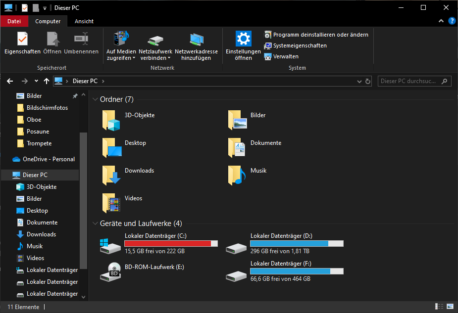

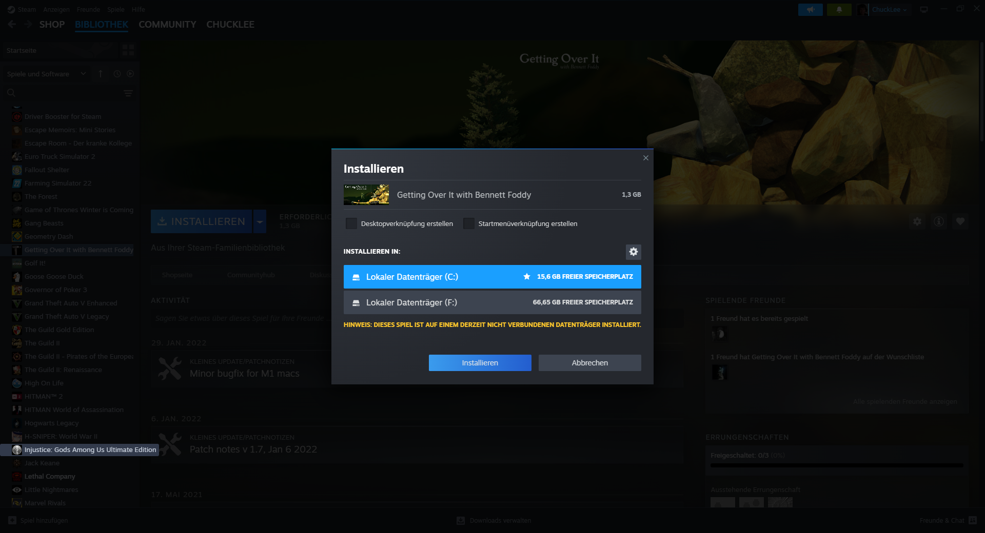

habe in meinem PC drei Festplatten verbaut, der Datenträger D:\ wird plötzlich bei Steam nicht mehr verwendet, ich kann ihn zwar sehen, wenn ich unter Steam-Einstellungen --> Speicherplatz die Option "Datenträger hinzufügen" auswähle, jedoch passiert dort nichts.

Hast du evtl. was am System geändert ? Steam neu installiert ?
Ich würde schauen wie das verzeichnis lautet auf Laufwerk D: und dann beim zweiten Bild das Plus Klicken und das Laufwerk wieder einbinden.
Normal erkennt Steam die Spiele dann wieder (es kann sein das manches Repariert wird aber normal wird nur das notwendige nachgeladen)
[EDIT]
Du solltest nach dem einbinden Steam neu starten ^^

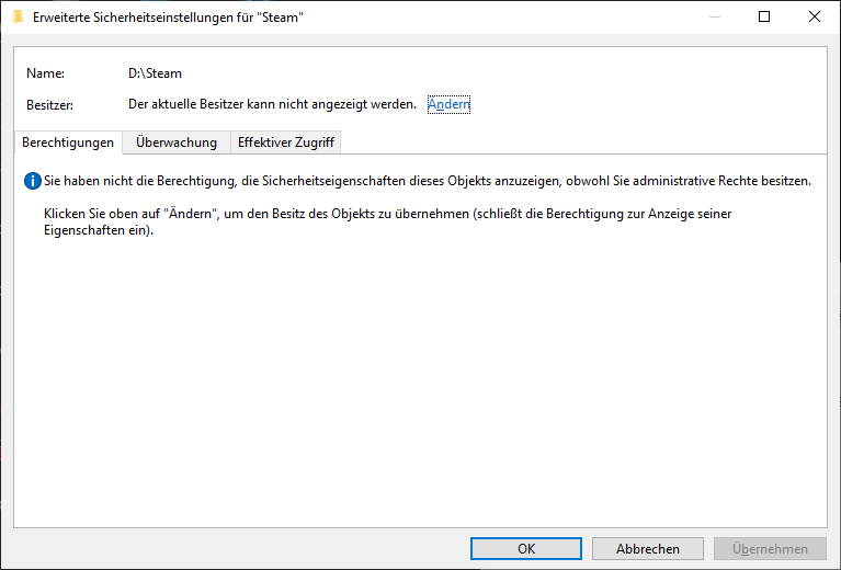

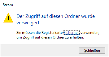

Danke für die Antwort erst einmal. Ich habe nichts geändert, das Einbinden vom Verzeichnis bewirkt auch nichts, dabei habe ich jetzt aber folgendes entdeckt

ok da sind wohl ein paar rechte verloren gegangen ^^
hast ausser Spiele noch was wichtiges auf der Platte ? ^^ Normal verliert man nicht aus dem Nichts Rechte am Laufwerk ^^
Ich würde ein BackUp machen und ich vermute wie @redjack1000 das hier evtl. auch ein Datenträger defeckt vorliegt ^^

Es sind sowieso nur Spiele drauf, deshalb würd ichs gerne weiter mit der Platte versuchen. Gibt es denn ne einfache Möglichkeit, mir die Rechte wiederherzustellen?
Da haben wir's. Danke euch!

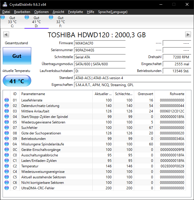

Lade Dir Crystaldiskinfo herunter und prüfe ob der Datenträger ok ist.
Cu
redjack
Reaktionen: CountSero

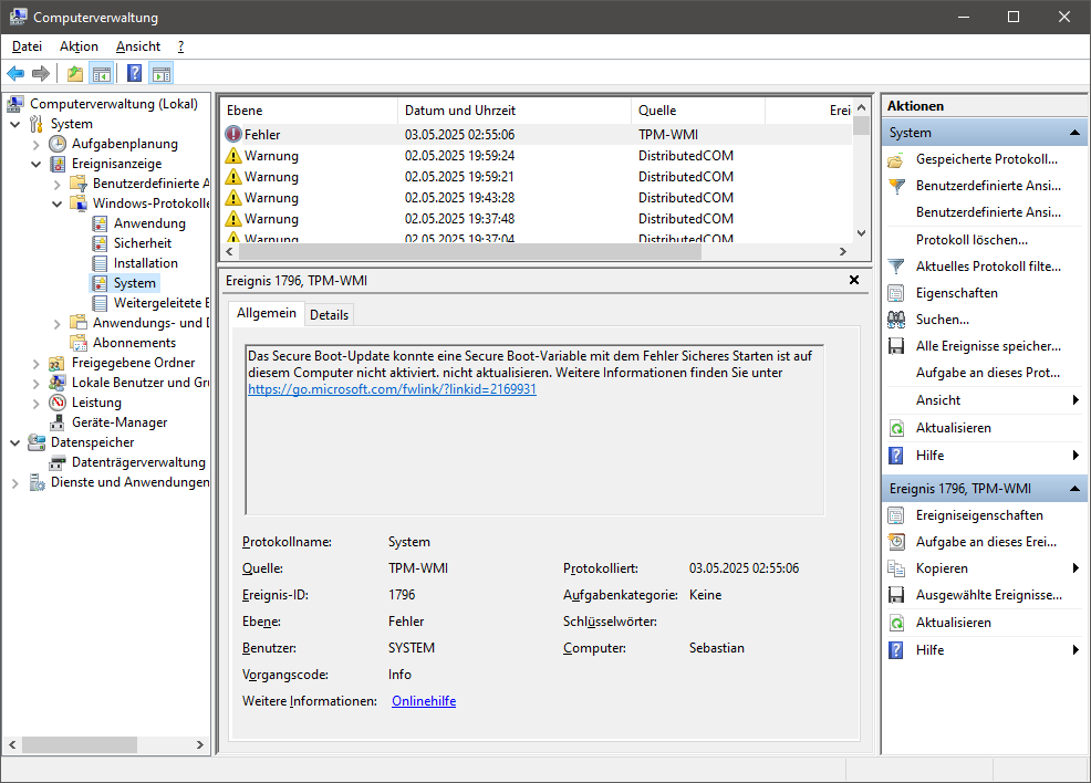

Die Werte sehen gut aus, gibt es Fehler im Ereignisprotokoll von Windows, die den Datenträger betreffen?

Sehe da nichts auffälliges, habe jetzt die Berechtigungen der ganzen Festplatte wieder meinem User gegeben und alles läuft

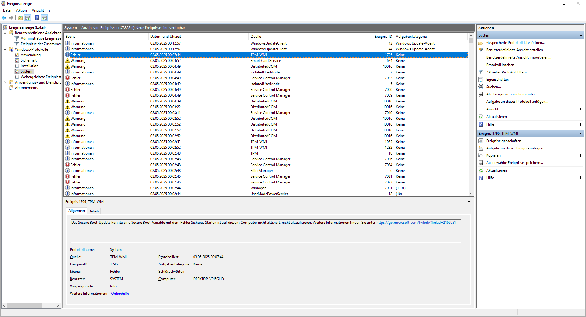

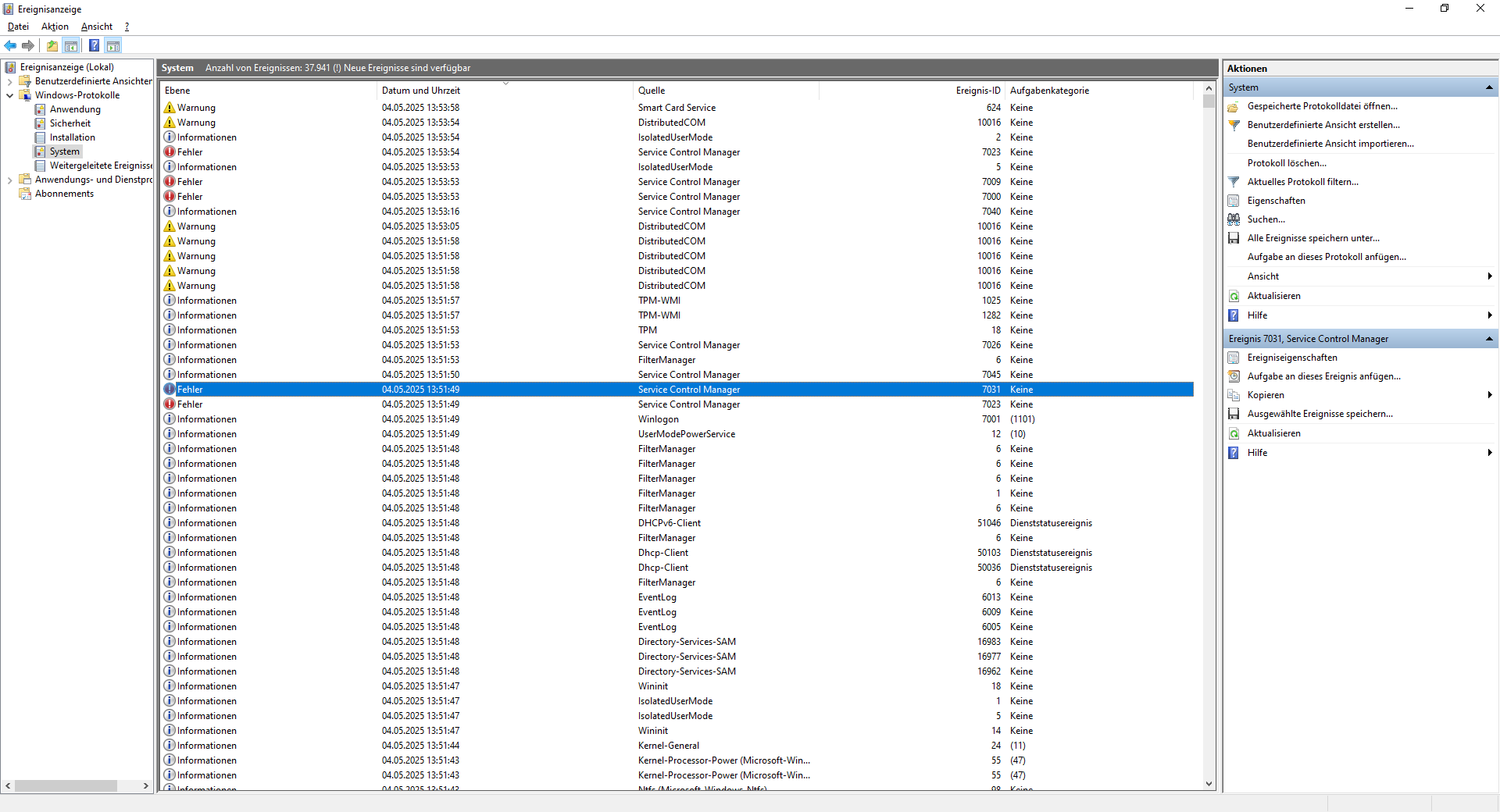

Die DCOM Fehler sind leider normal und kann man ignorieren aber den Rst wie "ServiceControlManager" usw. das sieht ganz nach zerlegter Windows-Installation aus.
Da würde ich erst einmal über Start/ausführen CMD (Eingabeaufforderung) aufrufen und das als "Administrator" ausführen. Dort gibst dann erstmal sfc/ scannow ein und wartest was so an Meldungen erscheint.
Anschließend gehts im selben Fenster mit DISM weiter:
1) Dism /Online /Cleanup-Image /CheckHealth
2) Dism /Online /Cleanup-Image /ScanHealth
werden hier Fehler gefunden, kannst DU das mit:
3) Dism /Online /Cleanup-Image /RestoreHealth
versuchen zu beheben.
Wenn das erfolgreich war, kannst sicherheitshalber noch mal mit:
gegenprüfen.
Anschließend gibst Du über Start/ausführen: shutdown /g /f /t 0 ein und bootest mal neu.
(Diese befehle kannst via past/copy in CMD einfügen)
Danach schaust noch mal ins Ereignisprotokoll unter die Punkte "Anwendung" und "System". Wenn dort wieder so viele Fehler oder vermert Warnungen siehst, klicke mal ein paar Warnungen und Fehlermeldungen an und sieh Dir an was darunter steht, denn dort steht drin was das verursacht hat. Gerade das TPM-WMI kommt nicht von alleine. ;)
Fehler Beschreibung sagt, das das Secure Boot Update nicht durchgeführt werden konnte, w Secure Boot nicht aktiviert ist.
Von daher nichts mit zerlegter WindowsInstallation sondern normaler Fehler weil SecureBoot nicht aktiv ist aber Windows dennoch versucht, was das zu Updaten.
Und TPM dann auch deaktiviert sein, dann wirft Windows solche Fehler
Ist bei mir genauso, aber meine Installation ist iO
Reaktionen: Prof. X
Dann muss es doch aber mal aktiv gewesen sein, wenn die Einbindung vorher funktionierte und nun plötzlich nicht mehr?
Entweder wurde das dann manuell dekativiert (aus welchen gründen auch immer) oder das Bios wurde mal resettet.
Ältere Rechner hatten TPM nicht automatisch aktiv soweit ich das noch weiß.
Reaktionen: Prof. X
