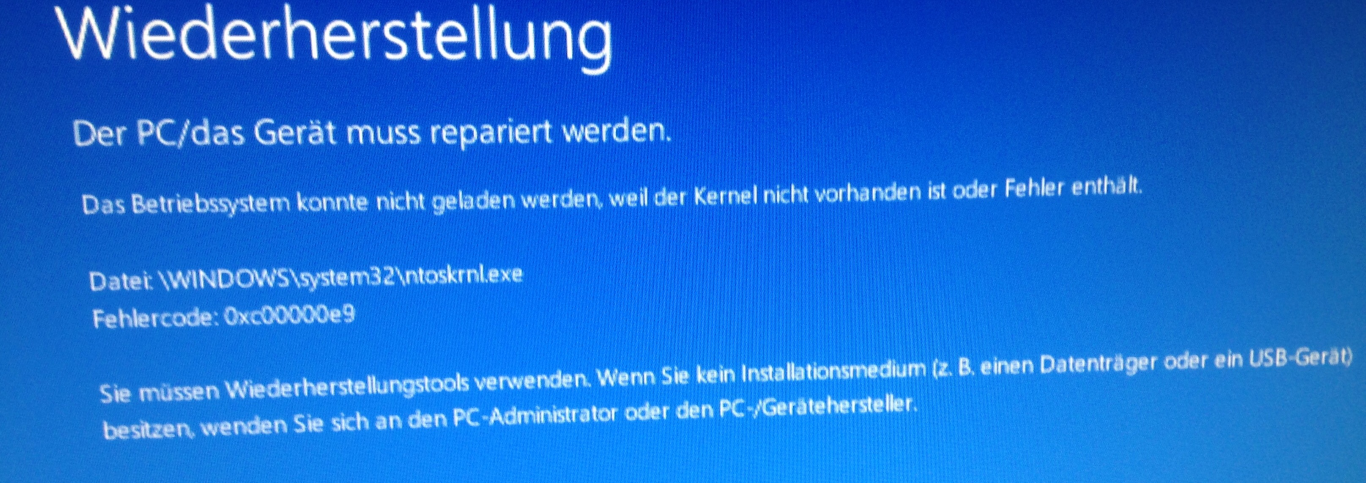

PC bootet auf
Über F12 kann ich das Bootmedium wählen
Ich lasse es laufen
Danach sehe ich einen blauen Bildschirm mit der Meldung das diese Datei nicht gefunden wird.
Ich habe es mit der Win ISO versucht zu reparierern. Negativ.
Daher spiele ich jetzt die Sicherung zurück.

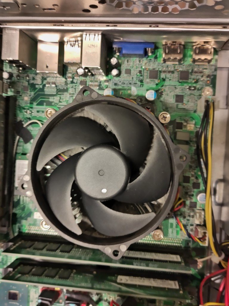

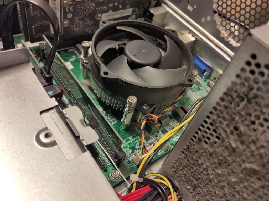

Schick doch ein Bild von deinem Board und dem Lüfter, den du identifiziert hast. Vermutlich kann man den auswechseln. Du musst ein von der größe/Form passendes Modell finden und dann schauen, wie du ihn passend montieren kannst. Das kann möglicherweise auch eine etwas bastelige Lösung sein, kommt halt drauf an, was das für ein Lüfter ist. Mit Bild kann man das besser sagen.
PS: Die Fehlerbeschreibung ist leider nicht sehr genau und brauchbar im letzten Post. Mir hilfts zumindest nicht, das aktuelle Fehlerbild besser zu verstehen. (Bild von der Meldung wäre gut, wenn sie noch auftreten sollte).

Im Internet habe ich ein Bild der Fehlermeldung die ich hatte gefunden
Dieser PC hatte an der M2 Schnittstelle von Anfang an eine Toshiba SSD
Ich habe am letzten Wochenende eine neue Samsung SSD über die SATA Schnittstelle angeschlossen.
Danach Windows neu installiert
Die alte Toshiba SSD habe ich heute Abend entfernt. Danach bootete der PC noch immer korrekt.
Ingesamt 4x, da dem Lärm auf den Grund gehen wollte. Beim 4 neustart wurde die Fehlermeldung oben angezeigt.

Hallo
Es ist der Lüfter auf dem Mainboard.
Wenn ich diesen in der Mitte blockiere, hört der Lärm sofort auf.
Werde asap ein Foto des Lüfters posten
Beste Grüsse
Lüfter:
