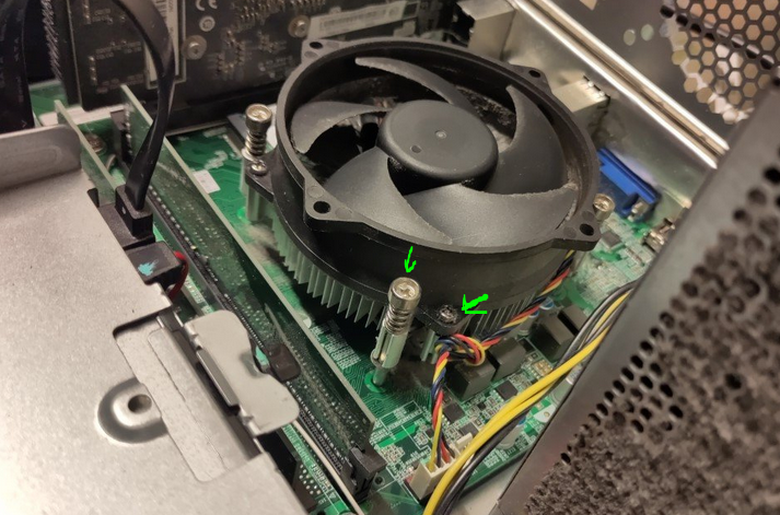

Das ist der CPU Lüfter. Hängt jetzt davon ab, was das für ein Board bzw. was für eine CPU das ist, wenn du einen anderen passenden kaufen möchtest. Bei so einem billigen Kühler ist das Montieren eines alternativen Lüfters vielleicht nicht ganz so gut. und auf jedenfall auch schwieriger zusammenzubastseln

Naja, wenn der Kühler unter dem Lüfter so aussieht wie das Netzteil... - die meisten Lager mögen auf Dauer kein Staub.
Davon abgesehen ist möglicherweise auch die Pampe zwischen dem Kühler und der CPU eingetrocknet was dieser mit mehr Drehzahl vergeblich zu kompensieren versucht.

Putze mal bitte den CPU-Lüfter und den Rest des PCs.ral9004 schrieb:Liebe TN
Zusammenfassung:
Entweder ich den Lüfter mit einem Schraubenzieher nach fixieren oder ich ersetze die HW
Zuerst läßt man einen Tropfen Silikonöl zwischen Pinfuß und Mainboard laufen (weiß) und wartet ein paar Minuten.
Dann werden die Schlitzpins etwas gängiger.
Nun dreht man die Rastpins am Kopf mit einem Schlitzschraubenzieher im blauen Spalt nach links:
Wenn die rot markierte Kante am Kühler anliegt, ist der Pin offen.
Jetzt kann man Kühler und Lüfre abnehmen und das Lüfterkabel lösen.
Man schraubt den Lüfter ab und säubert ihn und den Kühler (Küchenpapier, Glasreiniger).
Paß auf, daß kein Reiniger in das Lüfterlager läuft, dann ist der Rest vom Schmiermittel auch noch weg und der Rotor dreht sich nicht mehr irgend wann.
Nun 5 Punkte Wärmeleitpaste auf die ebenfalls gesäuberte CPU geben, mit dem Finger verreiben, bis es eine gleichmäßig dünne Schicht gibt, und den Kühler mit wieder montiertem Lüfter ganz leicht auf die Befestigungslöcher setzen.
Man dreht die Pinköpfe vorher nach links bis die gelbe Kante am Kühler anliegt und zieht die schwarzen Pinköpfe nach oben.
Wenn der Kühler locker sitzt, drückt man leicht auf die Mitte des Rotors des Lüfters.
Dann nimmt man die andere Hand und drückt leicht auf zwei gegenüberliegende Pins.
Die drückt man nun gleichzeitig runter.
So sollte der Lüfter schon mal ziemlich fest sitzen.
Jetzt die zwei anderen Pins gleichzeitig runterdrücken und der Lüfter sollte fest sitzen.
Die geschlitzten Pinfüße würde ich mit Silikonfett vorher leicht einreiben, dann bleiben sie lange beweglich und brechen nicht weg, wie so oft bei der Befestigungsart.
Nun den Lüfter wieder anschließen und den gereingten PC starten.
Beim Reinigen mit Druckluft bitte die Rotoren der Lüfter festklemmen, sonst drehen sich die Lager tot.
Im Netzteil bitte einen Nichtleiter zum Festklemmen benutzen (Holz- oder Plastikstäbchen).
Da ist immer lange hohe Spannung gespeichert (400V), auch nach dem Asusschalten.

Der PC wird sich aufgrund des Lüfterstaubes als Sicherheit vor Überhitzung ausgeschaltet haben.
Das sollte mit der Reinigung behoben sein.

wuselsurfer schrieb:Putze mal bitte den CPU-Lüfter und den Rest des PCs.
Hallo
Erstmal danke für die Demo des "Spoilers". Die Forumssoftware die hier verwendet wird, ist etwas vom raffiniertesten was ich seit langem gesehen habe. Ich muss mir wirklich Zeit nehmen dazu das Handbuch zu lesen.
Wie so oft fristet der Desktop sein Dasein am Boden, nahe einer Ecke. Klar verstaubt das Teil mit der Zeit.
Meistens schaffe ich es alle 1-2 Jahre das Gerät aufzuschrauben und durchzupusten. Was hier nicht der Fall war.
Ich habe die vier Schrauben des Lüfters mit einem Schraubenzieher überprüft. Die sitzen fest. Oder sind verleimt. Da dieses Konsumergerät gute drei Jahre im Einsatz war, werde ich hier nicht mehr Zeit investieren.
D.h. das Gerät wird ersetzt.

Ja, da staunt der Fachmann.ral9004 schrieb:Erstmal danke für die Demo des "Spoilers". Die Forumssoftware die hier verwendet wird, ist etwas vom raffiniertesten was ich seit langem gesehen habe.
Wenn solche Weltfirmen, wie Acer es nicht schaffen, einen Staubfilter für 4.- EUR vor die Lüfter zu setzen, tun sie mir sehr leid.ral9004 schrieb:Wie so oft fristet der Desktop sein Dasein am Boden, nahe einer Ecke. Klar verstaubt das Teil mit der Zeit.
Da entfällt ein Großteil des angesaugten Staubes im Inneren.
Allerdings muß man da ab und zu mal Wartung machen am PC.
Nee, die sind festgebacken im Mainboard.ral9004 schrieb:Ich habe die vier Schrauben des Lüfters mit einem Schraubenzieher überprüft. Die sitzen fest. Oder sind verleimt.
Deswegen der Hinweis mit dem Silikonöl.
Danach kurz nach links drehen und die Pins gehen wieder auf.
Der Kühler sollte gesäubert werden, sonst schaltet sich der PC wegen Überhitzung gleich wieder ab beim Start.
